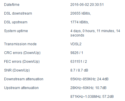

SOADNICK Δημοσ. 2 Ιουνίου 2016 Δημοσ. 2 Ιουνίου 2016 Επειδη το εχω καιρο απορια... για "εως" 30Mbps ειναι καλα τα νουμερα;
Αλεξανδρος A.92 Δημοσ. 2 Ιουνίου 2016 Δημοσ. 2 Ιουνίου 2016 Επειδη το εχω καιρο απορια... για "εως" 30Mbps ειναι καλα τα νουμερα; 2016-06-02 20_31_06-Speedport W 724V Configuration Program.png Οταν απο τα 30 που πληρωνεις πιανεις 20...ενω βλεπεις αλλους να ειναι στα 5-10...μια χαρα εισαι!Αλλα εστω και να μην ειναι αντε καμια αλλαγη στο προφιλ να σου κανουν να πας 25...και να χεις τπτ αποσυνδεσεις!Η μηπως θα δηλωσεις βλαβη οτι πιανεις 20Mpbs?
SOADNICK Δημοσ. 2 Ιουνίου 2016 Δημοσ. 2 Ιουνίου 2016 Θα δηλωνα βλαβη αν μπορουσα πχ να πιασω 27 και πιανω 20. Οπως ειπα, ρωτησα γιατι δε ξερω ποσο πρεπει ειναι το καθενα, errors, attenuation κλπ. Επισης, δε νομιζω οτι ειναι κανεις με vdsl που πληρωνει εως 30 και παιρνει 5.
Super Moderators Thresh Δημοσ. 2 Ιουνίου 2016 Super Moderators Δημοσ. 2 Ιουνίου 2016 Αν έχεις αποκλείσει πρόβλημα στην εσωτερική καλωδίωση του σπιτιού Soadnick τότε δήλωσε βλάβη κι εσύ μπας και γίνει τπτ... 1
