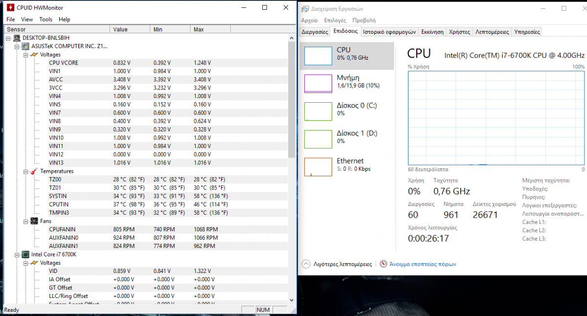

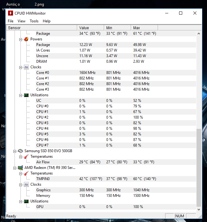

giorgosmcmc Δημοσ. 10 Ιουνίου 2016 Δημοσ. 10 Ιουνίου 2016 (επεξεργασμένο) Το TPU switch εχει 3 επιλογες, Disabled ( τερμα αριστερα ), TPU I ( μεση) και TPU II τερμα δεξια. Βαλτο τερμα αριστερα. Για το Voltage ακομα το ψαχνω κι εγω για την καλυτερη ρυθμιση. Παντως ειναι και θεμα τι κομματι σου εχει τυχει και ποιο ειναι το χαμηλοτερο voltage που μπορεις να το δουλεψεις. Εμενα προς το παρον η ρυθμιση με το offset που σου ειπα παραπανω μου δουλευει μια χαρα. Σε idle πεφτει 0,65 Volts περιπου με cpu στα 800Mhz ενω σε full load με το prime 95 παει 1,26 Volts στα 4ghz Το εβαλα τελικα το offset στο -0,055 και εχω να πω πως πραγματικα επεσαν σε μεγαλο βαθμο οι θερμοκρασιες μου & τα volt, απο κει που ειχα 1360volt σε παιχνιδι τωρα δεν ανεβαζει πανω απο 1250 και σε idle 0,800 σταθερα, oι θερμοκρασιες επισης επεσαν αρκετα, μη βλεπετε το HWmonitor που λεει maximum 60+ γιατι σε συνεχη ροη η θερμοκρασια ειναι μικροτερη απο πριν, επαιξα λιγο να δοκιμασω και επαιζαν αψογα τα games σταθεροτατα με χρηση gpu 100% και χρηση cpu 20%-40% οριστε τα screenshot μετα απο λιγακι gaming κανα τεταρτο, χαμηλα volt σε idle, οριο τα 1250 και σταθεροτητα, γενικα πετυχα απολυτα αυτο που ηθελα με αυτο το τροπο! Και φιλε μου τωρα δηλαδη να το αφησω ετσι δεν υπαρχει περιπτωση να μου παει ξανα πανω απο 1250 με αυτη τη ρυθμηση? ΥΓ: Εγω παντως το switch του TPU δυο θεσεις το βλεπω να εχει ισως δεν ειδα και καλα δεν ξερω μαλον θα μπερδευομε επειδή στο off είναι σχεδόν πάνω απ το Ι το διακοπτακι, πάντως τέρμα αριστερά είναι. μονό 3 settings πείραξα (Manual mod, xmp, και multiplier) και δεν ξανά ασχολήθηκα από τότε.Εγω ολα αυτα τα εκανα απλως για να ριξω θερμοκρασιες δε σκεφτομαι να κανω overlocking αλλα καθε πληροφορια που μπορει να ριξει τις θερμοκρασιες και τα volt μου ειναι ευπροσδεκτη. Επι του παροντος, σχετικα με το xmp & multiplier μπορεις να μου πεις που ακριβως χρησιμευουν τι ''καλο'' κανουν δηλαδη και με πιο τροπο μπορω να τα ενεργοποιησω? edit: Αν κρινει η διαχειρηση πως ειναι offtopic λογω αρκετης αναφορας σε θεματα θερμοκρασιων παρακαλω να μεταφερει το post μου εδω Επεξ/σία 10 Ιουνίου 2016 από giorgosmcmc

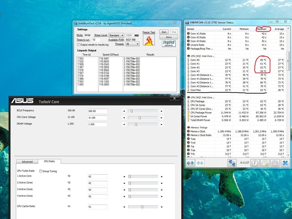

ultraex2003 Δημοσ. 10 Ιουνίου 2016 Δημοσ. 10 Ιουνίου 2016 να βαλω και εγω ενα σκρινακι με τη πρων μου Asus Z 170 pro max load με intel burn test ρευμα offset στο bios -0.150 ολα τα αλλα auto
giorgosmcmc Δημοσ. 10 Ιουνίου 2016 Δημοσ. 10 Ιουνίου 2016 να βαλω και εγω ενα σκρινακι με τη πρων μου Asus Z 170 pro max load με intel burn test ρευμα offset στο bios -0.150 ολα τα αλλα auto cvcvnc.jpg Οι θερμοκρασίες αυτές είναι με τη nepton πάνω?
