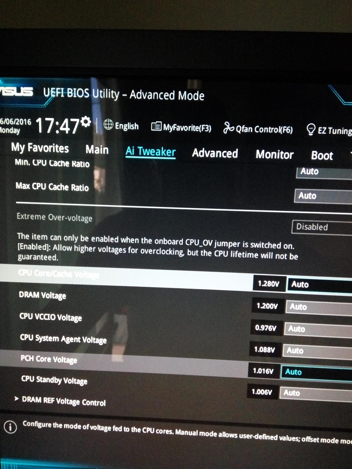

giorgosmcmc Δημοσ. 7 Ιουνίου 2016 Δημοσ. 7 Ιουνίου 2016 (επεξεργασμένο) Θελω τη βοηθεια καποιου που εχει ηδη τη συγκεκριμενη μητρικη για την ακριβεια ''ASUS Z170-A'' να μου πει πως μπορω να τη ρυθμισω ωστε να εχω τη μικροτερη καταναλωση αρα και μικροτερες θερμοκρασιες στον επεξεργταστη μου και γενικοτερα αλλα χωρις να πεσει η αποδοση του επεξεργαστη μου, επισης θελω να μου εξηγησετε με τι σχετιζοντε κατι διακοπτες που εχει πανω η μητρικη και αν μπορει να εχουν σχεση με κατι απο αυτα που ζηταω. Με μια προχειρη ματια στη μητρικη μου βλεπω μια περιεργη υποδοχη που γραφει OV με ενα πινακι διπλα, ενα διακοπτη TPU με I & II ο οποιος σε εμενα ειναι στο I και αλλο ενα διακοπτη που γραφει EZ_XMP με ενα διακοπτη ο οποιος δε διευκρινιζει αν ειναι on ή off. EPU διακοπτη παντως δεν ειδα αν και περιεργο γιατι διαβασα οτι πρεπει να υπαρχει καπου στη μητρικη μου και ειναι ο διακοπτης που εχει να κανει με τη χαμηλοτερη καταναλωση την οποια θελω να ενεργοποιησω και οοοσο και να εψαξα σε ολοκληρο το διαδικτυο ακρη δεν εβγαλα καμια διοτι ειμαι και τερμα νουμπας με οτιδιποτε εχει να κανει με αυτα το μονο που γνωριζα μεχρι χθες ειναι πως ξεβιδωνει το πλαινο καπακι του case, οποτε παρακαλω οποιος εχει τη καλη θεληση και την ορεξη και ειναι γνωστης της συγκεκριμενης μητρικης να μου εξηγησει καποια πραγματα και το πως μπορω να πετυχω αυτο που θελω θα το εκτιμουσα ιδιαιτερα. Τελως θα ηθελα να μου πειτε αν ετσι οπως ειναι τωρα χωρις να κανω καποια ρυθμηση μπορω απ την οθονη που εχω παραθεσει πιο κατω σε screenshot να χαμηλωσω τα volt και μεχρι ποσο πιο κατω μπορω να τα παω στη συγκεκριμενη μητρικη, και ρωταω αυτο γιατι αναφερει κατι οτι πρεπει να ενεγοποιησω το OV για να πειραξω τα volt αλαλ δεν καταλαβα αν το ενοει για τις ρυθμησεις αυτες ή για τη λειτουργεια ''extreme over voltage'' Τελως θελω να μου πειτε μια ρυθμηση ωστε να εχω ρυθμησει εγω χ χειροκινητα μια μεγιστη θερμοκρασια στο vcore αλλα οταν ειμαι σε idle να πεφτει κανονικα και οχι να μενει εκει που θα το ρυθμισω 24ωρες το 24ωρο σε οτι και αν κανω ακομα και σε idle Ευχαριστω προκαταβολικα και συγνωμη αν σας κουρασα με τις τοσες αποριες μου. Επεξ/σία 7 Ιουνίου 2016 από giorgosmcmc

giorgosmcmc Δημοσ. 7 Ιουνίου 2016 Δημοσ. 7 Ιουνίου 2016 Μπορείς να μου εξηγήσεις σε παρακαλώ καλύτερα το 5, το 1 και το 2 σχετικά.με.το πως θα τα κάνω? Ή στείλε μου ένα screenshot πως ακριβώς τα έχεις στα δικά σου bios να τα φτιαξω κι εγώ έτσι γιατί δε γνωρίζω τίποτα απο αυτα
chrinsomnias Δημοσ. 7 Ιουνίου 2016 Δημοσ. 7 Ιουνίου 2016 Μπορείς να μου εξηγήσεις σε παρακαλώ καλύτερα το 5, το 1 και το 2 σχετικά.με.το πως θα τα κάνω? Ή στείλε μου ένα screenshot πως ακριβώς τα έχεις στα δικά σου bios να τα φτιαξω κι εγώ έτσι γιατί δε γνωρίζω τίποτα απο αυτα To 1 απλα αλλαζεις θεση στο διακοπτη στη μητρικη τερμα αριστερα με σβηστο τον υπολογιστη ! Για το 5 απλα πας εκει που λεει cpu configuration και μετα cpu power management και θα τα βρεις ολα εκει. Ολα enable και το cfg lock disable. Δες πως θα πας με αυτα και μην πειραξεις voltage ακομα 1
giorgosmcmc Δημοσ. 7 Ιουνίου 2016 Δημοσ. 7 Ιουνίου 2016 (επεξεργασμένο) To 1 απλα αλλαζεις θεση στο διακοπτη στη μητρικη τερμα αριστερα με σβηστο τον υπολογιστηΝαι αλλά αναγκαστικά αν το πάω τέρμα αριστερά θα πάει στο 1, έχει δύο επιλογές, 1 & 2 Και κάτι άλλο μπορείς να μου πεις ακριβώς τι ρυθμηση που πρέπει να κάνω για να ορισω όχι να τρέχει συνέχεια ακόμα και σε idle 1250 volt αλλά να ορισω σαν μέγιστη τα 1250 Volt αλλα σε idle να πέφτει οπως έπεφτε και στο auto, και μέχρι πόσο χαμηλά μπορώ να τα πάω με απενεργοποιημένο το turbo στα 4ghz που τον έχω τώρα? Επεξ/σία 7 Ιουνίου 2016 από giorgosmcmc
