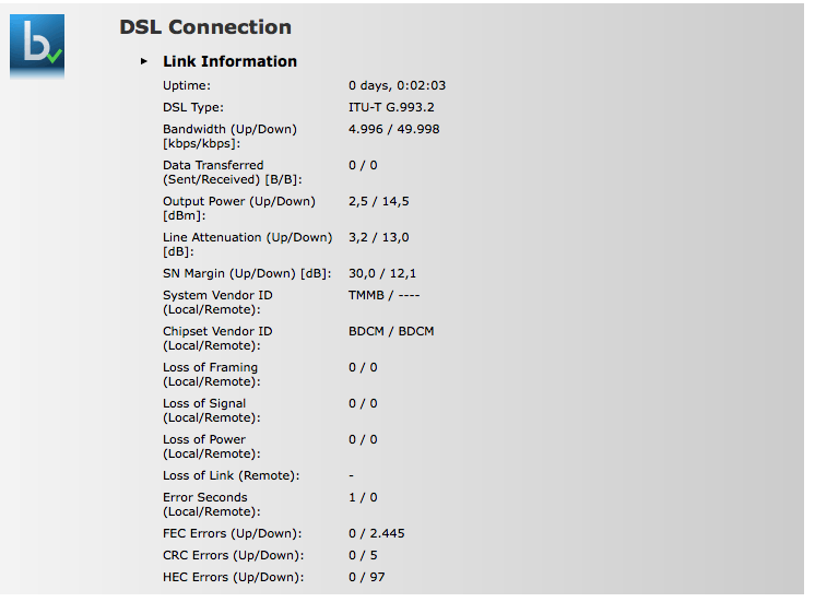

βρηκα την κεντρικη πριζα του σπιτιου.
οριστε και τα στατιστικα της.οποτε η forthnet δεν εχει καποιο θεμα.αυτο ομως που θελω να ρωτησω ειναι το εξης.
υπαρχει περιπτωση εστω και με ηλεκτρολογο που θα καλεσω να εχουν ολες οι πριζες τον ιδιο συγχρονισμο?
δηλ. τον υψηλοτερο?και τι ακριβως πρεπει να ζητησω απο τον ηλκτρολογο για να το φτιαξει?

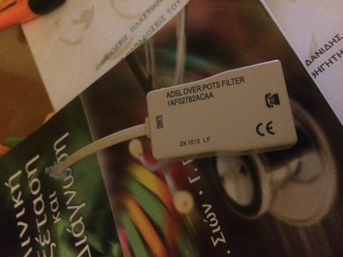

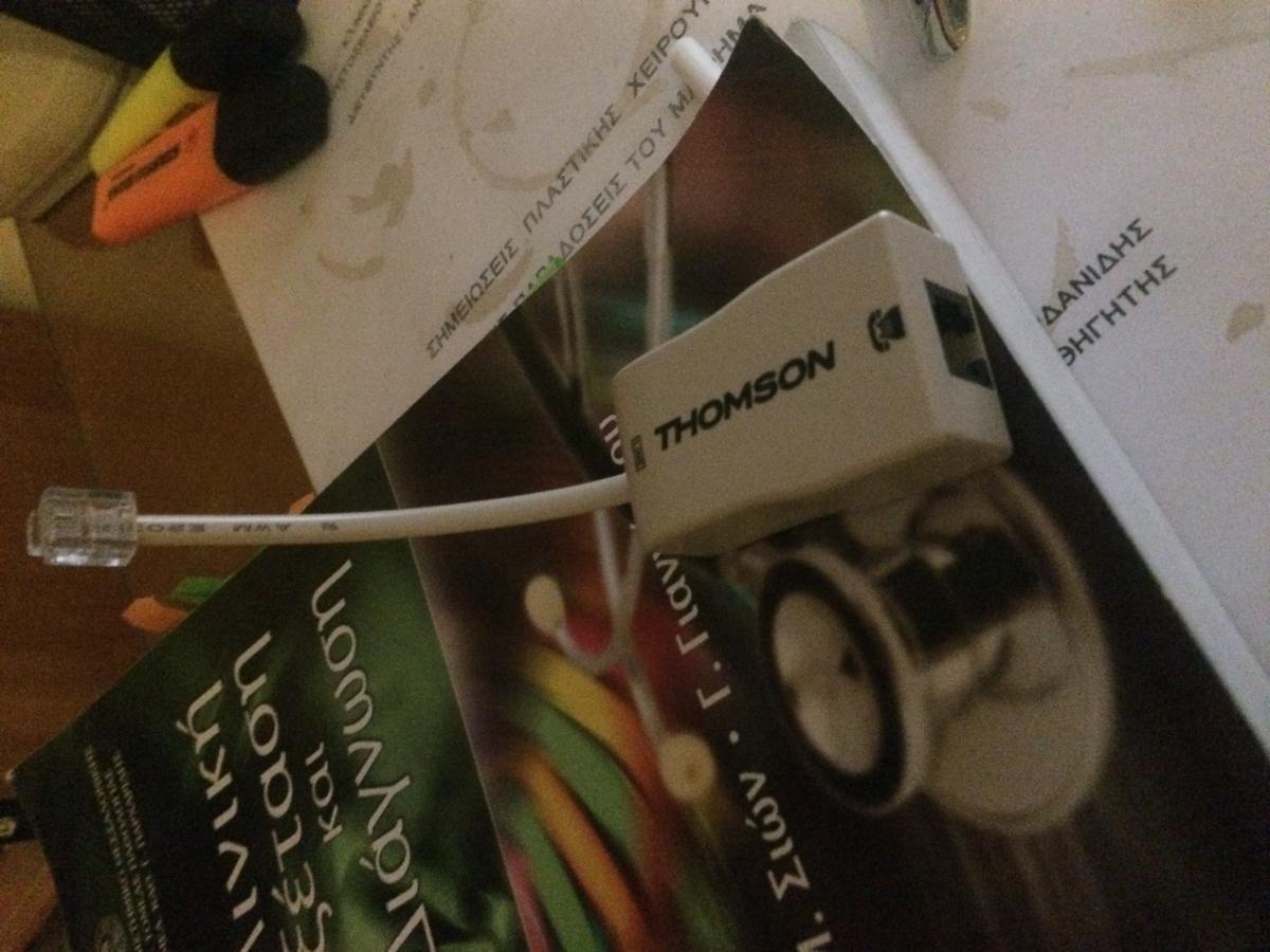

δεν χρησιμοποιω splitter.για να σου εξηγησω το ρουτερ ειναι συνδεδεμένο σε πριζα του οτε η οποια δεν ειναι κεντρικη.ειναι η πριζα που ειχα αναφερει η οποια πιανει περιπου 35 και ειναι στον κατω οροφο.απο κει και επειτα οτι τηλεφωνο εχω το εχω συνδεσει με απλο κλιψάκι πιο πριν σε αλλες πριζες του σπιτιου.στην πριζα που ειναι το ρουτερ δεν συνδεεται τίποτα παρα μονο το ρουτερ.
ολα τα τηλεφωνα(δύο σε αριθμο) ειναι συνδεδεμενα σε τηλεφωνικες πριζες με τετοιου ειδους κλιψακι.που ειχε και το κουτι του vdsl ρουτερ.εχω το tecnicolor της  forthnet.

οταν λες splitter να φανταστω δεν εννοεις το splitter που βαζουμε για να εχουμε τηλεφωνο και ρουτερ στην ιδια πριζα.αλλα καποιο αλλο εξαρτημα που ειναι στο κουτι της γραμμης ε?σορρυ αλλα δε ξερω και πολλα απο αυτα. :mellow:

Καλά με 43db attenuation δεν υπάρχει περίπτωση να του είπαν για VDSL από Α/Κ, σε μένα με 30-31 που είχαν ούτε καν το σκέφτηκαν (όσο μεγαλύτερο τόσο χειρότερο) :P
http://www.adslgr.com/features/adsl_calculator.php
Σύμφωνα με το calculator πάντως δεν είσαι στα 6km από το Α/Κ αλλά 3.1km :)
Τώρα για το πόσο θα πιάνεις από το KV που ανέφερες δεν μπορώ να βάλω το χέρι μου στη φωτιά. Είναι σίγουρο ότι θα παίζεις από αυτό στα 700m?
Στο calculator βάζουμε την μικρή τιμή του attenuation για να δούμε την απόσταση σωστα?Η μεγάλη τιμή μας δείχνει κάτι?
  • Super Moderators
Δεν υπάρχει μικρή και μεγάλη τιμή στο attenuation. Μία υπάρχει για το downstream και μια για το upstream. Για το downstream είναι αυτή που μας ενδιαφέρει...

επίσης τον ρώτησα για την συνδεσμολογία του poulinos σχετικά με το splitter γτ δεν καταλαβα ακριβώς τι εννοεί.εννοεί το splitter που βάζουμε στην πρίζα και εχω τηλεφωνο και ρουτερ μαζί?ή καποιο άλλο μηχανημα που λέγεται splitter αλλά πρεπει να εγκατασταθεί κάπουε σε κάποιο τηλεφωνικό κουτί του σπιτιου?ουτε κι αυτος καταλαβε ακριβως τι εννοεί.
