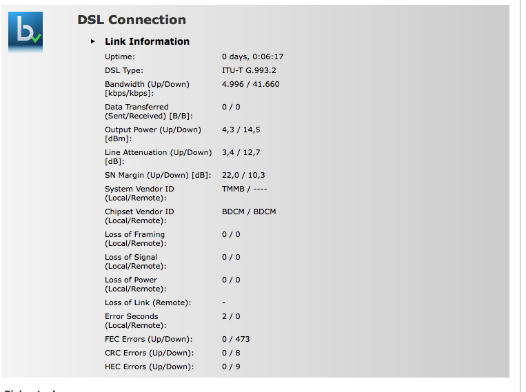

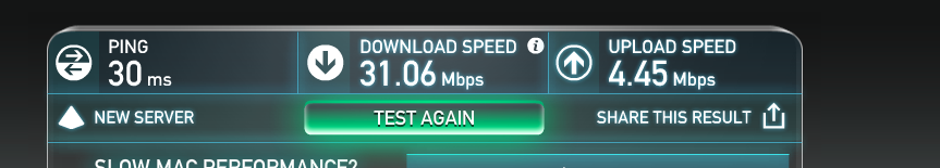

Me1990 Δημοσ. 3 Ιουνίου 2016 Μέλος Δημοσ. 3 Ιουνίου 2016 καλησπέρα παιδια.1)βρηκα το καφάο.ειναι ακριβως στα 800 μέτρα(και λιγοτερο ) απο το σπιτι μου απλα δε το ειχα δει.2)μου ενεργποιησαν το vdsl.βεβαια ακομα δεν μου εχει σταλει το ενημερωτικο sms αλλα πηρα στη forthnet και μου εκαναν εκει καποιες ρυθμισεις.το μονο που με απασχολει τωρα ειναι η ταχυτητα.την οποια και θεωρω αρκετα χαμηλη.στη forthnet μου ειπανε οτι επειδη ακομα δε μου εχει ερθει το sms ενεργοποιησης καλο θα ηταν να κανω μια μετρηση και αυριο και μου λενε αυτοι τι ακριβως χρειαζεται για να την ανεβασω. σας στελνω και τις μετρησεις μου (ειμαι με wifi) αλλα και την εικονα της συνδεσης του router.καμια γνωμη πως μπορω να βελτιωσω την ταχυτητα? μου ηρθε το sms.το ρουτερ μου κλειδωνει σε αυτες τις ταχυτητες.
makfil Δημοσ. 3 Ιουνίου 2016 Δημοσ. 3 Ιουνίου 2016 Για την απόσταση που έχεις από το KV, καλά είναι Καλό σερφάρισμα.

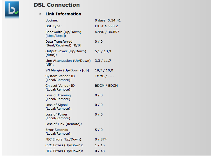

Me1990 Δημοσ. 3 Ιουνίου 2016 Μέλος Δημοσ. 3 Ιουνίου 2016 εβαλα το ρουτερ και στην κεντρικη πριζα τηλεφωνου του σπιτιου και πηρα αυτα τα δεδομενα. μπορω καπως να ανεβασω την ταχυτητα μου? γιατι στην κενρτικη εχω μεγαλυτερη. παντως για vdsl δε πιανω και τοσο πολυ.στη forthnet μου λεγανε σιγουρα πανω απο 40 θα επιανα. ξερει κανεις αν μπορω να κανω κατι για να το ανεβασω?μου εγγυαται μηπως αλλος παροχος καλυτερη ταχυτητα?
Super Moderators Thresh Δημοσ. 3 Ιουνίου 2016 Super Moderators Δημοσ. 3 Ιουνίου 2016 Τι περιοχή αν επιτρέπεται? To router είναι στην κεντρική/πρώτη πρίζα του σπιτιού?
makfil Δημοσ. 3 Ιουνίου 2016 Δημοσ. 3 Ιουνίου 2016 Αφού βλέπεις διαφορές μεταξύ της κεντρικής και της άλλης πρίζας, πρέπει να ελέγξεις την εσωτερική καλωδίωση. Εάν είσαι σε πολυκατοικία και γνωρίζεις το ζευγάρι σου στο κουτί του ΟΤΕ (συνήθως στο υπόγειο), προσπάθησε να συνδέσεις εκεί το routter για να δεις το σήμα που φτάνει εκεί.

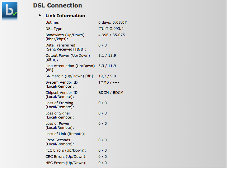

Me1990 Δημοσ. 3 Ιουνίου 2016 Μέλος Δημοσ. 3 Ιουνίου 2016 βρισκομαι περιπου 6km απο τον πυργο ηλειας.παιρνω απο καφαο και το καφάο βρισκεται περιπου 600 μετρα απο το σπιτι μου. στην τελευται ανάρτηση (εκει που πιανω 35 dl ) το ρουτερ ειναι στην κεντρικη πριζα. μπορω να κανω κατι να το ανεβασω?και αν οχι ,γινεται να εχω την ιδια ταχυτητα σε ολες τις πριζες του σπιτιου? σας ευχαριστω πολυ για τη βοηθεια παιδια. Αφού βλέπεις διαφορές μεταξύ της κεντρικής και της άλλης πρίζας, πρέπει να ελέγξεις την εσωτερική καλωδίωση. Εάν είσαι σε πολυκατοικία και γνωρίζεις το ζευγάρι σου στο κουτί του ΟΤΕ (συνήθως στο υπόγειο), προσπάθησε να συνδέσεις εκεί το routter για να δεις το σήμα που φτάνει εκεί. μενω σε μονοκατοικια και δεν ξερω που ειναι το κουτι μου,σιγουρα πρεπει να καλεσω ηλεκτρολογο φανταζομαι μηπως γινεται βραχυκυκλωμα στις πριζες να φανταστω?? υπαρχει περιπτωση να πιασω πανω απο 40 μετα απο αυτο?
makfil Δημοσ. 3 Ιουνίου 2016 Δημοσ. 3 Ιουνίου 2016 Υπάρχει σχετικός οδηγός και σου έδωσα το link. Υπάρχει, ενδεχομένως, λάθος σύνδεση αφού το vdsl δεν είναι όπως το adsl. Για τη σωστή συνδεσμολογία θα διαβάσεις το post 243 του poulinos στη σελίδα 17.
Me1990 Δημοσ. 3 Ιουνίου 2016 Μέλος Δημοσ. 3 Ιουνίου 2016 σε ευχαριστω πολυ makfil.θα το δείξω και στον ηλεκτρολογο μου μήπως και μπορεσει να μου ανεβει η ταχύτητα. αν και δεν ελπιζω σε πολλα.το σπτι ειναι περιπου 16 χρονών και δε ξερω τι παιζει απο συνδεσμολογια και ποιοτητα καλωδιων στον χώρο μου.επιπλέον,δε ξερω κι αν ο ηλεκτρολογος μου τα γνωρίζει ολα αυτα...θα δω τι μπορω να κανω μηπως και μπορεσω να ανεβασω ταχυτητα. οποιαδηποτε αλλη συμβουλη εννοείται οτι ειναι ευπροσδεκτη.
