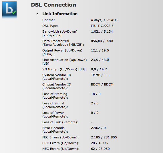

μένω αρκετα μακριά απο το αστικο κέντρο περιπου 6 km και εχω υποβάλλει αίτηση για vdsl 50 forthnet απο καφαο.Το καφάο βρίσκεται περιπου στα 700 μετρα απο το σπίτι μου.
γνωρίζετε περιπου τι ταχυτητα vdsl να περιμένω οταν ενεργοποιηθεί?
παραθετω τα στοιχεία της γραμμής μου .
μεχρι τωρα επιανα μάξιμουμ 7 dl σε adsl.

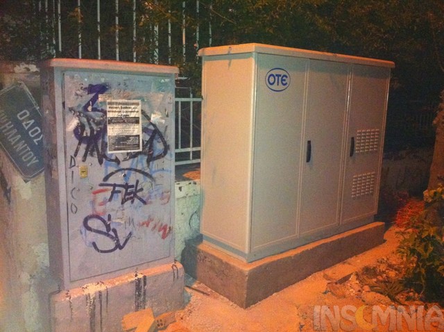

Έχεις δει το συγκεκριμένο KV (στα 600μ.) ή όχι;
Είναι μεγάλη τρίφυλλη ή δίφυλλη γκρι καμπίνα ή το μικρό παλιό;
Γενικά, έχεις δει άλλες νέες καμπίνες στην περιοχή σου;
Σε ποια περιοχή βρίσκεσαι;
ειναι δυο καμπινες.μια μικρη και μια μεγαλη και οι δυο δίφυλλες.
άλλες νεες καμπινες στην περιοχη μου δυστυχως δεν εχω δει να καταστκευάζονται.
βρισκομαι εξω απο τον πυργο ν. ηλειας.
διφυλλο πλαστικο σαν το δεξια στην φωτο αλλα όχι τοσο καθαρο οπως αυτο και δεν εχει πανω του σημα ΟΤΕ.
Εάν δεν έχει αεραγωγούς, για εξαερισμό, μάλλον δεν είναι του ΟΤΕ αλλά άλλου φορέα και, φυσικά, δεν είναι πλαστικές οι νέες καμπίνες του ΟΤΕ.
Με αυτά τα δεδομένα, στην ουσία, δεν έχει εγκατασταθεί νέο δίκτυο του ΟΤΕ στην περιοχή σου, στο οποίο τα KV είναι συνδεδεμένα μέσω οπτικής ίνας με το ΑΚ. Επομένως, δεν πρόκειται να σου δώσει κανένας πάροχος vdsl και μάλιστα 50, στην απόσταση που βρίσκεσαι από το ΑΚ.

Καλά με 43db attenuation δεν υπάρχει περίπτωση να του είπαν για VDSL από Α/Κ, σε μένα με 30-31 που είχαν ούτε καν το σκέφτηκαν (όσο μεγαλύτερο τόσο χειρότερο) :P
http://www.adslgr.com/features/adsl_calculator.php
Σύμφωνα με το calculator πάντως δεν είσαι στα 6km από το Α/Κ αλλά 3.1km :)
Τώρα για το πόσο θα πιάνεις από το KV που ανέφερες δεν μπορώ να βάλω το χέρι μου στη φωτιά. Είναι σίγουρο ότι θα παίζεις από αυτό στα 700m?

Και βέβαια από KV θα πάρεις, όπως όλοι όσοι παίρνουν vdsl από τα ΝΕΑ KV του ΟΤΕ που συνδέονται με οπτική ίνα με το ΑΚ και όχι με χαλκό όπως τα παλιά.
Η διαφορά είναι ότι αυτά που σου είπαν είναι κόλπα των παρόχων να προσελκύσουν νέους πελάτες και όταν προχωρήσει η διαδικασία με συμβόλαιο θα σου πει ο πάροχος ότι, δυστυχώς δεν μποεί να σου δώσει vdsl αλλά adsl.

Πηγα στον ΟΤΕ και ρώτησα μόλις και μου λένε ότι όντως εχε μπει οπτική ίνα εδω που μένω.το καφάο άφαντο ακόμα.
Μήπως δεν είναι KV του ΟΤΕ αυτό που βλέπεις και το κανονικό βρίσκεται σε άλλη θέση;
Κάνε μια βόλτα γύρω από το οικοδομικό τετράγωνο και λίγο πιο πέρα μήπως βρεις νέα καμπίνα.
