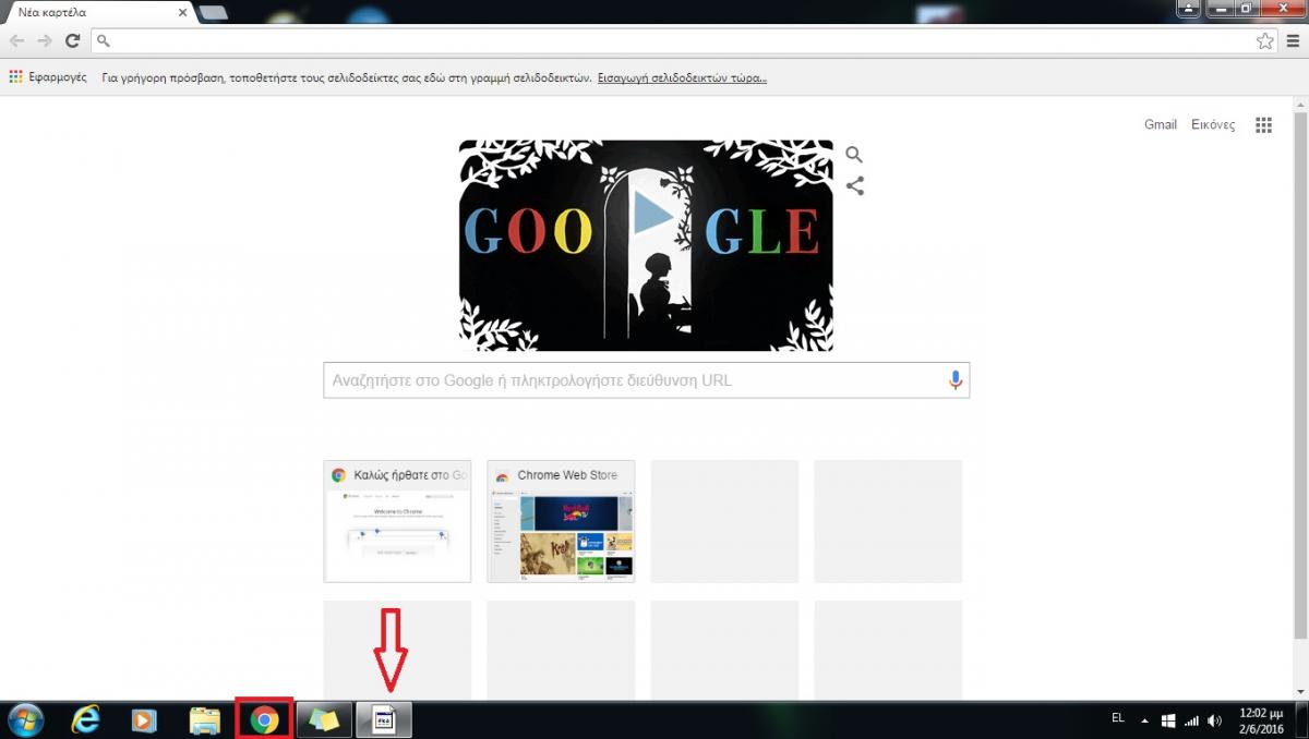

DarkNemessis Δημοσ. 2 Ιουνίου 2016 Δημοσ. 2 Ιουνίου 2016 Καλησπερα σε ολους!Χθες κατεβασα μια ταινια σε μορφη .mkv, οποτε αναγκαστικα κατεβασα και το παρακατω mkv player.. http://mkv-player.en.softonic.com/ Μετα την εγκατασταση του ομως, αρχισε να κανει ''νερα'' το pc μου, οποτε αφου ειδα την ταινια, την διεγραψα καθως επισης εκανα και Uninstall το Player.. Απο κει και περα ομως καθε φορα που ανοιγω το Google Chrome, δεν μου ανοιγει στο κανονικο παραθυρακι, αλλα σε ενα αλλο, οπου το περιβαλλον ειναι σαν να το εχω μολις κατεβασει, δλδ δν εχει ποτε ιστορικο, σελιδοδεικτες, κλπ.. (βλ. φωτογραφια παρακατω)Εκανα επαναφορα του υπολογιστη σε προγενεστερη κατασταση 2 ημερων πριν, αλλα το προβλημα παραμενει.. Τι κανουμε τωρα και τι τρεχει εδω? Ευχαριστω πολυ!

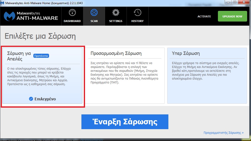

DarkNemessis Δημοσ. 2 Ιουνίου 2016 Μέλος Δημοσ. 2 Ιουνίου 2016 Ευχαριστω πολυ παιδες, θα κανω ο,τι ειπατε και βλεπουμε PS. Deap Clean οταν λεμε, εννοουμε το παρακατω?

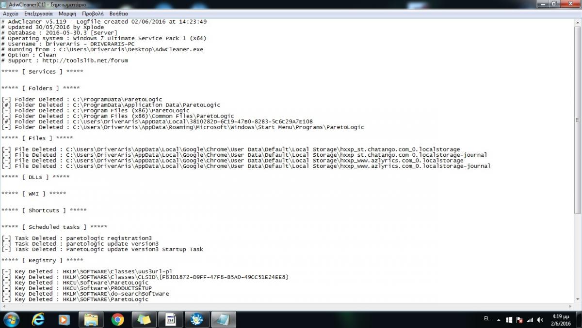

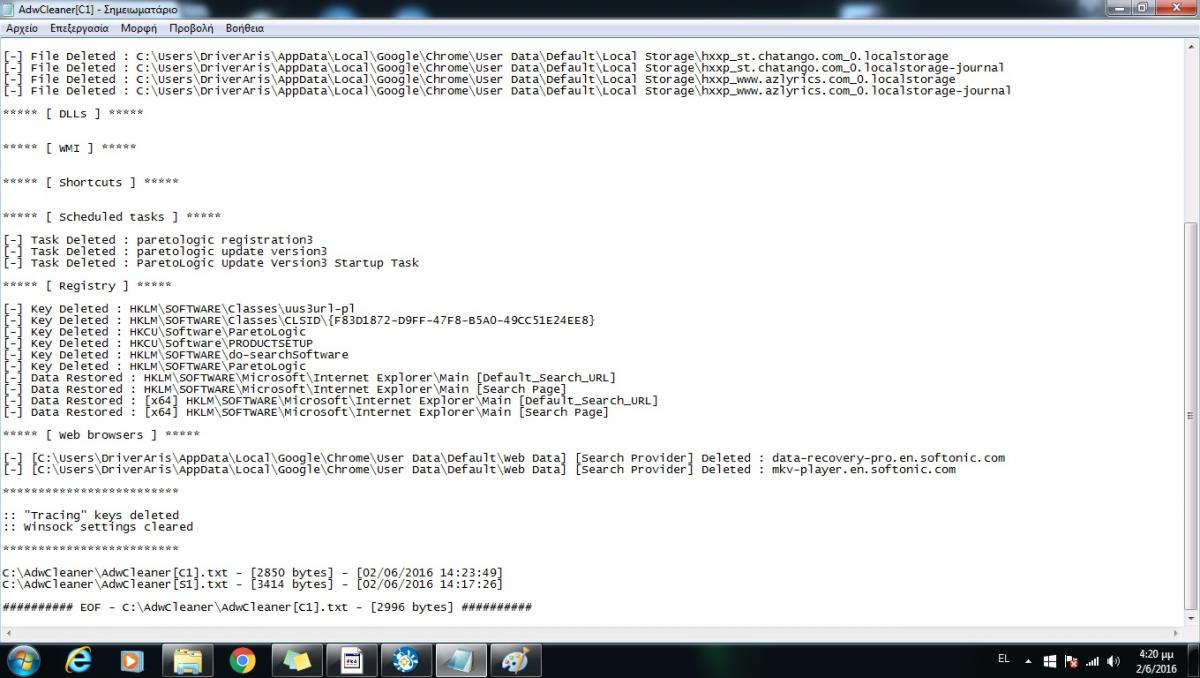

micos000 Δημοσ. 2 Ιουνίου 2016 Δημοσ. 2 Ιουνίου 2016 Κάνε έναν γρήγορο για αρχή και αν δε καθαρίσει κάνει και μια υπέρ σάρωση (τα Ελληνικά μου μέσα). Το adw έβγαλε τίποτα; ΑΝ θέλεις ανέβασε το log που αποθήκευσε στον ίδιο φάκελο με το πρόγραμμα να το δούμε.
DarkNemessis Δημοσ. 2 Ιουνίου 2016 Μέλος Δημοσ. 2 Ιουνίου 2016 Κάνε έναν γρήγορο για αρχή και αν δε καθαρίσει κάνει και μια υπέρ σάρωση (τα Ελληνικά μου μέσα). Το adw έβγαλε τίποτα; ΑΝ θέλεις ανέβασε το log που αποθήκευσε στον ίδιο φάκελο με το πρόγραμμα να το δούμε. Τα εκανα ολα, τιποτα.. Οριστε το log Οσο για το δευτερο, εκανα την υπερ-σαρωση, εντοπιστηκαν 7 στοιχεια, τα εσβησα , αλλα το προβλημα παραμενει..
micos000 Δημοσ. 2 Ιουνίου 2016 Δημοσ. 2 Ιουνίου 2016 Επειδή έκανες την επαναφορά σου καθάρισε αρκετά πράγματα. Στο 2ο ss είχαν μείνει κατάλοιπα στους browsers από τη softonic και καθαρίστηκαν. Το εικονίδιο τώρα, είναι μυστήριο που έμεινε έτσι. Αυτό στο κάνει και όταν τρέξεις τον chrome επευθείας σαν εκτελέσιμαο; π.χ. πάτα WINDOWS+R και δώσε chrome.exe. Πάλι έτσι θα είναι, δηλαδή χωρίς εικονίδιο και χωρίς ιστορικό; Στη διαχείριση εργασιών υπάρχει κάτι περίεργο όταν τρέχεις τον chrome; Κάνε απεγκατάσταση τον chrome με το revo uninstaller και καθάρισε ότι βρεθεί στην registry και στο δίσκο και ξαναστήστον. Πάρε όμως πρώτα ένα backup από τον chrome ότι χρειάζεσαι ή συγχρόνισε με τον λογαριασμό σου στο gmail.

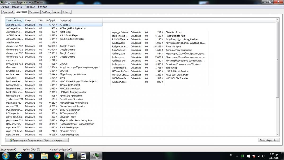

DarkNemessis Δημοσ. 2 Ιουνίου 2016 Μέλος Δημοσ. 2 Ιουνίου 2016 Επειδή έκανες την επαναφορά σου καθάρισε αρκετά πράγματα. Στο 2ο ss είχαν μείνει κατάλοιπα στους browsers από τη softonic και καθαρίστηκαν. Το εικονίδιο τώρα, είναι μυστήριο που έμεινε έτσι. Αυτό στο κάνει και όταν τρέξεις τον chrome επευθείας σαν εκτελέσιμαο; π.χ. πάτα WINDOWS+R και δώσε chrome.exe. Πάλι έτσι θα είναι, δηλαδή χωρίς εικονίδιο και χωρίς ιστορικό; Στη διαχείριση εργασιών υπάρχει κάτι περίεργο όταν τρέχεις τον chrome; Κάνε απεγκατάσταση τον chrome με το revo uninstaller και καθάρισε ότι βρεθεί στην registry και στο δίσκο και ξαναστήστον. Πάρε όμως πρώτα ένα backup από τον chrome ότι χρειάζεσαι ή συγχρόνισε με τον λογαριασμό σου στο gmail. Ναι, και με WINDOWS+R το ιδιο βγαινει.. Πώς μπορω να παρω ενα backup απ τον chrome ετσι που εγινε? ή να τν συγχρονισω? Εδω ο,τι υπαρχει στον task manager.. Δν μου φαινεται κατι περιεργο παντως..
micos000 Δημοσ. 3 Ιουνίου 2016 Δημοσ. 3 Ιουνίου 2016 Φαντάζομαι ότι αυτό το elevation proxy το έβαλες εσύ, έτσι; Όσο για τον chrome, δες εδώ.
