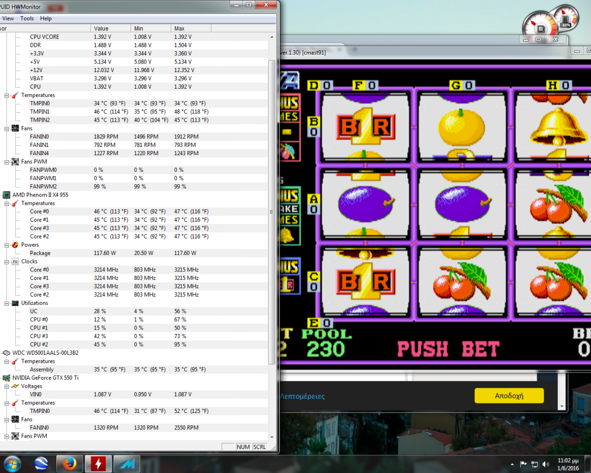

Nintendo1889 Δημοσ. 1 Ιουνίου 2016 Δημοσ. 1 Ιουνίου 2016 Καλησπέρα παίδες , έχω το εξής πρόβλημα.Παίζοντας διάφορα flash ή MAME games , ο Υ/Η παγώνει και επανέρχεται μόνο με επανεκκίνηση. Από ότι είδα , οι θερμοκρασίες φαίνονται καλές , οι πυρήνες όμως δουλεύουν στο τέρμα. Τι μπορεί να φταίει για αυτό?Ο CPU είναι o phenom II x4 955 και η μητρική είναι η Gigabyte GA - 890GPA - UD3H
