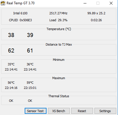

GiwrgosNvidia Δημοσ. 1 Ιουνίου 2016 Δημοσ. 1 Ιουνίου 2016 Καλησπέρα, θα ήθελα να μάθω τις θερμοκρασίες που θα πρέπει να έχει η cpu καθώς είναι ανοιχτά παιχνίδια, όπως το Dark souls 3 και το GTA V και γενικώς τις ακραίες θερμοκρασίες. Σύμφωνα με τον ΗWmonitor οι δικές μου είναι: 50-50-50 (πανω κάτω), σε Core 1, Core 2 και package. Τα max που σημειώθηκαν είναι: 65-69-68 Όλα αυτά με ανοιχτό το DS3.

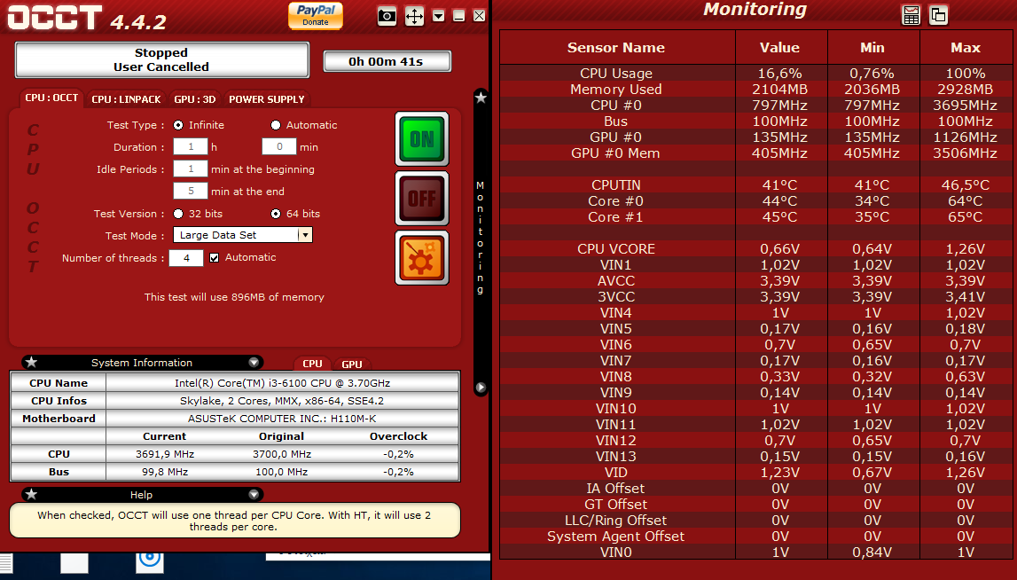

LambisElef Δημοσ. 1 Ιουνίου 2016 Δημοσ. 1 Ιουνίου 2016 Η πάστα δε χαλάει καθόλου εύκολα, για την ακρίβεια μπορεί να διαρκέσει για χρόνια χωρίς αλλαγή. Όλα αυτά με την προϋπόθεση ότι τοποθετήθηκε σωστά και η ψύκτρα πάτησε σωστά επάνω στον επεξεργαστή. Είσαι σίγουρος ότι τοποθετήθηκε σωστά; Γιατί εμένα μου φαίνονται υπερβολικές οι θερμοκρασίες που πας λες, και μάλιστα για φρέσκο pc. Δώσε μας θερμοκρασίες σε idle και full load, με κάποιο stress test, π.χ. occt. Edit: Επίσης δώσε μας πληροφορίες για το κουτί σου και γενικά τη ροή αέρα σε αυτό (airflow). 3
GiwrgosNvidia Δημοσ. 1 Ιουνίου 2016 Μέλος Δημοσ. 1 Ιουνίου 2016 Η πάστα δε χαλάει καθόλου εύκολα, για την ακρίβεια μπορεί να διαρκέσει για χρόνια χωρίς αλλαγή. Όλα αυτά με την προϋπόθεση ότι τοποθετήθηκε σωστά και η ψύκτρα πάτησε σωστά επάνω στον επεξεργαστή. Είσαι σίγουρος ότι τοποθετήθηκε σωστά; Γιατί εμένα μου φαίνονται υπερβολικές οι θερμοκρασίες που πας λες, και μάλιστα για φρέσκο pc. Δώσε μας θερμοκρασίες σε idle και full load, με κάποιο stress test, π.χ. occt. Edit: Επίσης δώσε μας πληροφορίες για το κουτί σου και γενικά τη ροή αέρα σε αυτό (airflow). λοιπόν σε idle είμαι νορμάλ γύρω στα 26-30. Το κουτί είναι λίγο μικρό αλλα το cable management είναι καλό καθώς δεν υπάρχει σχεδόν τίποτα μπροστά από την μητρική. Το air flow είναι επίσης οκ πιστεύω. Υπάρχει ένα 12άρι ανεμιστηράκι arctic μπροστα και ένα 8αρι για να βγάζει αέρα πίσω. Το θέμα ίσως είναι με την πάστα. Το μόνο που μπορώ να σκεφτώ είναι πως όταν τοποθετούσα τον επεξεργαστή ακούμπησα πολύ λίγο με το χέρι μου. τίποτα πολύ όμως. Οπότε μπορεί να δοκιμάσω αυτό πρώτα. Η ψύκτρα έχει κουμπωθεί μια χαρά, την έλεγξε και ειδικός. EDIT: Το κουτί είναι το Zalman T4 και έχω την 960 windforce που του πέφτει λίγο μεγάλη.

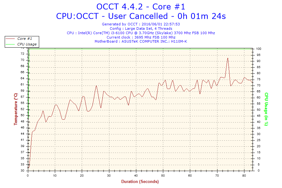

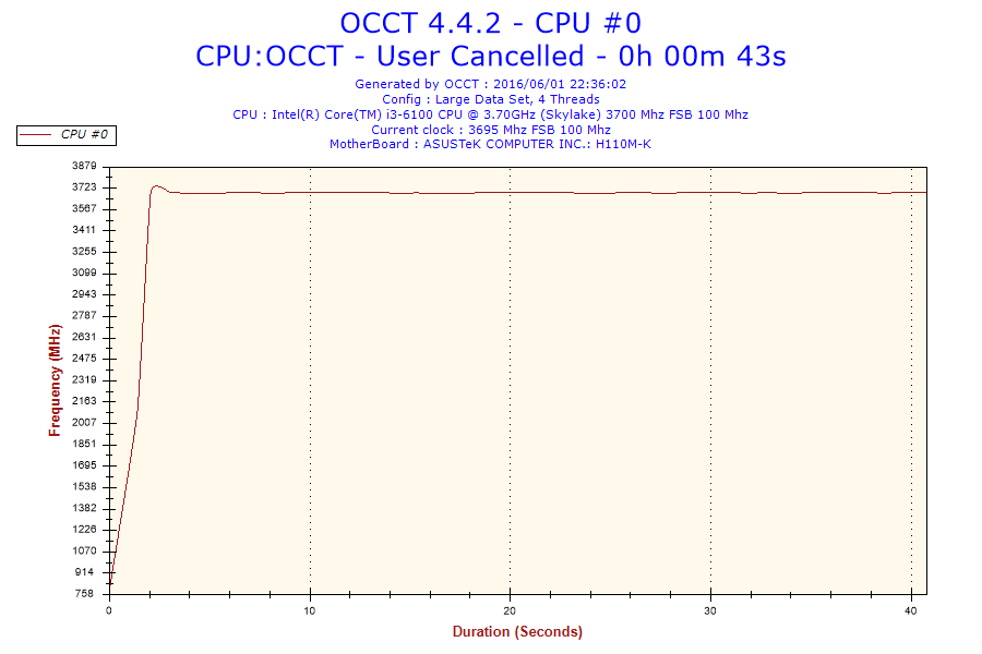

LambisElef Δημοσ. 1 Ιουνίου 2016 Δημοσ. 1 Ιουνίου 2016 Οι θερμοκρασίες είναι στο όριο. Δες λίγο το διάγραμμα που σου άφησε το occt με τη συχνότητα (GHz) του cpu κατά τη διάρκεια του test. Αν δεν είναι μόνιμα στα 3.7GHz σημαίνει ότι έχεις θέμα throttling και επομένως, για αρχή, συστήνεται επανατοποθέτηση της ψήκτρας (εννοείται με υποχρεωτική αλλαγή πάστας). Όταν λες ακούμπησες με το χέρι τι εννοείς;
GiwrgosNvidia Δημοσ. 1 Ιουνίου 2016 Μέλος Δημοσ. 1 Ιουνίου 2016 Οι θερμοκρασίες είναι στο όριο. Δες λίγο το διάγραμμα που σου άφησε το occt με τη συχνότητα (GHz) του cpu κατά τη διάρκεια του test. Αν δεν είναι μόνιμα στα 3.7GHz σημαίνει ότι έχεις θέμα throttling και επομένως, για αρχή, συστήνεται επανατοποθέτηση της ψήκτρας (εννοείται με υποχρεωτική αλλαγή πάστας). Όταν λες ακούμπησες με το χέρι τι εννοείς; Αν λες αυτό τότε είναι σταθερό. Και το Cpu usage διάγραμμα είναι στο 100%. Εννοώ πως πρώτη φορά στήνω pc και νόμιζα πως θα είχε κάποια ζελατίνα η ψήκτρα** η προστατευτικό και αρχικά όπως την έβγαλα απο το κουτί ακούμπησα ελαφρώς απο κάτω.
LambisElef Δημοσ. 1 Ιουνίου 2016 Δημοσ. 1 Ιουνίου 2016 (επεξεργασμένο) Πρέπει να αφήσεις το test για τουλάχιστον ένα 10λεπτο θα έλεγα για να είμαστε πιο αντικειμενικοί. Αν δεις θερμοκρασίες να ξεφεύγουν πάνω από 70 C, απλά το σταματάς Ακυρόόό Επεξ/σία 2 Ιουνίου 2016 από LambisElef 1
GiwrgosNvidia Δημοσ. 1 Ιουνίου 2016 Μέλος Δημοσ. 1 Ιουνίου 2016 Πρέπει να αφήσεις το test για τουλάχιστον ένα 10λεπτο θα έλεγα για να είμαστε πιο αντικειμενικοί. Αν δεις θερμοκρασίες να ξεφεύγουν πάνω από 70 C, απλά το σταματάς δεν τον αφήνω με τίποτα 10 λεπτά γιατί όπως βλέπεις στο 1 λεπτό βάρεσε 70. λες να είναι η πάστα; Αλλες γνωμες;

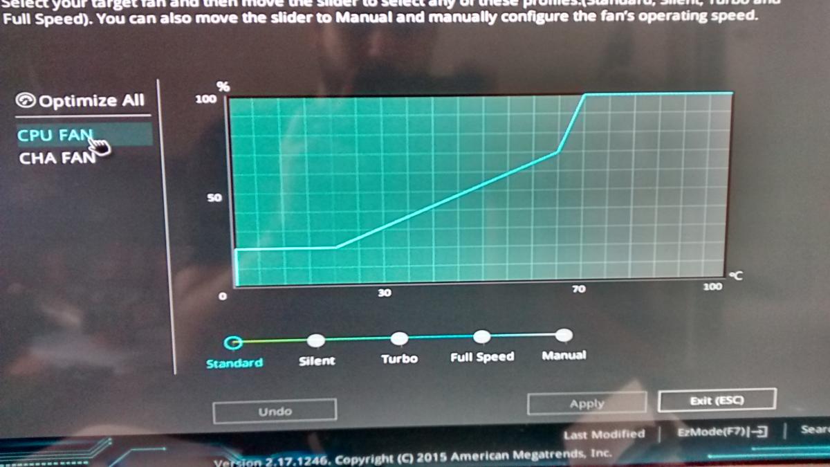

Zandim Δημοσ. 2 Ιουνίου 2016 Δημοσ. 2 Ιουνίου 2016 μηπως εχεις ρυθμισει το ανεμιστηρακι να δουλευει χαμηλα? και παλι βεβαια εχει υψηλες θερμοκρασιες. μπες στο bios να δεις μηπως εχεις καποιο περιεργο προφιλ για την ψυκτρα και επανεφερε τη στο default. αλλιως οπως σου ειπαν, ξεκουμπωνεις, καθαριζεις την παλια παστα, βαζεις νεα παστα και ξανακουμπωνεις. Για επεξεργαστη σε σοκετ 1151 ειναι πολυ υψηλες οι θερμοκρασιες σου. Στο ιδιο σοκετ με micro atx κουτι ειχα στον g4400 30idle και 45 σε load και τωρα στον i5-6400 εχω 30idle και 50 σε load. Μαξ φαντασου εχει γραψει 53. Ψυκτρα εχω μια arctic του 10ευρου, σιγουρα πολυ πιο αθορυβη απο τη μαμα. 1
NT1G Δημοσ. 2 Ιουνίου 2016 Δημοσ. 2 Ιουνίου 2016 Μην μπερδεύετε το Tcase με το Tjunction ... Τα προγράμματα το Tjunction σας δίνουν.
GiwrgosNvidia Δημοσ. 2 Ιουνίου 2016 Μέλος Δημοσ. 2 Ιουνίου 2016 Παιδια σημερα αλλαξα παστα και εβαλα μια arctic mx-4, προσθεσα επισης ενα ανεμιστηρακι να χτυπαει την mobo στο πλαι, ετρεξα στρες τεστ με ανοιχτο κουτι αλλα παντα επιανε 70 σε 1 λεπτο. Η ψηκτρα καλα ειναι.. Την εβαλα καλα σημερα που αλλαξα παστα και δεν κουνιεται καθολου. Στο bios το fan control ειναι default ετσι:
