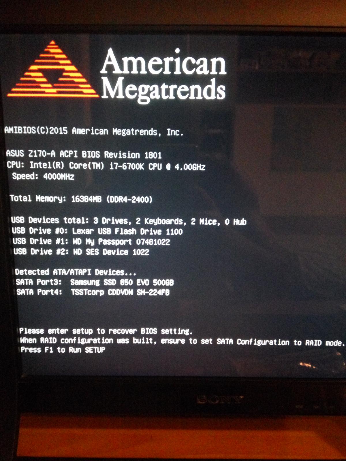

giorgosmcmc Δημοσ. 4 Ιουνίου 2016 Δημοσ. 4 Ιουνίου 2016 Ειναι normal αυτο το μηνημα που μου εβγαλε στο τελος μετα το update της mobo της υπογραφης μου? Παντως μολης πατησα F1 με εβαλε στα bios με τη καινουρια εκδοση και μπηκα κανονικα στα windows ολα δουλευαν καλα. Δεν καταλαβαινω τι ακριβως μου ζηταει να κανω set σε raid mode? :/ Πρωτη φορα κανω update στα bios και δε ξερω τιποτα γι αυτο ρωταω εσας
