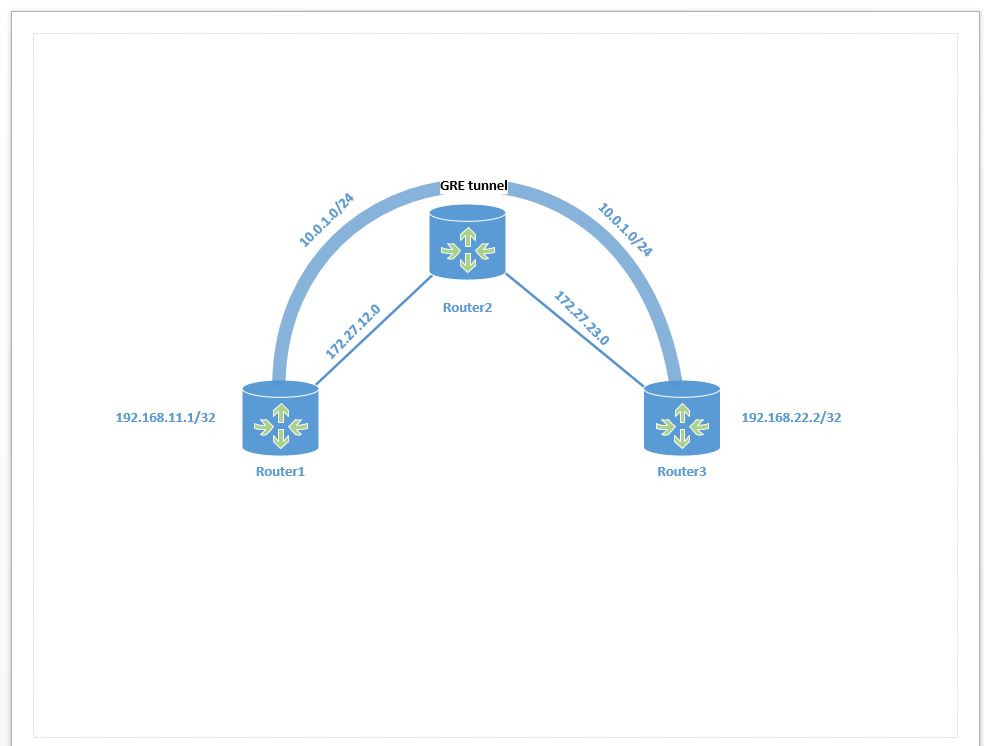

σε 3 ωρες θα μου ειναι περιττο! Γιατι πραγματικα εχω δοκιμασει καθε πιθανο συνδυασμο και παντα κατι δεν θα δουλευει! Και πολυ φοβαμαι οτι καπου εχει κανει μαλακια ο καθηγητης στο τι ζηταει ή τουλαχιστον στο πως το εξηγει
  • Moderators
εβγαλα ακρη με διπλo eigrp και δουλεψε οπως επρεπε!!! Θενξ για τη βοηθεια οπως και να χει
sorry man.
τωρα το ειδα. δε χρειαζεται παντως διπλο EIGRP. με static routes παιζει, αρκει να ειναι συμμετρικα.
  • Moderators
no worries.
Με static routes για καποιο λογο δεν εβγαλα ποτε ακρη ενω θεωρητικα επρεπε να δουλεψει
αυτο που εκανα ουσιαστικα και δουλεψε

αυτο που εκανες θα σου δωσει basic connectivity αλλα δε θα παει πανω απο το tunnel.
στο eigrp process 1 δεν κανεις advertise κανενα δικτυο, οποτε οτι μαθουν τα ακριανα router θα το μαθουν απο το eigrp 1.
ουσιαστικα εφτιαξες το tunnel στη μια ακρη που δεν επαιζε και απλα εχεις connectivity.
αυτο λεει η θεωρια και μολις το labαρα στο GNS για να σιγουρεψω..
  • Moderators
μια χαρα connectivity ειχα. Γιατι μεσω του eigrp 1 δουλευει το tunnel και με το eigrp 2 δουλευει το υπολοιπο δικτυο! Πιστεψε δοκιμασα ολους τους πιθανουν συνδυασμους και μονο ετσι δουλεψε ωστε να μπορω να παω μεσω tunnel αλλα ταυτοχρονα να κανω ping στο PC B
Επισης κατεβασε το GNS χτες πολυ καλη φαση αν και λιγο περιεργο μεχρι να το μαθεις αλλα μου γεμισε το δισκο. Για καποιο λογο εγραψε στς logs 140gb
και σου ξαναλεω, ειχες connectivity, αλλα πανω απο το tunnel δε δρομολογουσες τιποτα. δεν γινοταν τιποτα advertise στο συγκεκριμενο instance του EIGRP. ολα πηγαινανε απο τα wan circuits χωρις να γινονται encapsulate στο GRE. δηλαδη αν δωσεις εντολη show ip route X.X.X.X (οπου X.X.X.X το remote δικτυο πισω απο τον απεναντι ακριανο router) θα το δεις με next hop την wan IP του μεσαιου router. δε θα το δεις με next hop την απεναντι ΙΡ του tunnel..
τωρα αν σου δουλεψε για καποιο λογο, ισως ειναι bug του Packet Tracer. real life situation ειναι αυτο που σου περιγραφω.
  • Moderators
δεν καταλαβες δουλεψε κανονικα σε cisco routers στο εργαστηριο στημερα το πρωι. Εννοειται οτι παει πανω απο το wan circuit γιατι δεν εχεις φυσικη συνδεση μεταξυ Narva-Tallinn. Δοκιμασε το ειτε στο αρχει που σου εστειλα πριν για PT ειτε στο GNS και θα δεις οτι δουλευει κανονικα.
το ξηλωσα ηδη το ΡΤ  :P  :D
τεσπα. αφου σου δουλεψε εχει καλως. εγω επιμενω οτι με routing configuration οπως το περιγραφεις ποτε δε θα πας πανω απο το tunnel. θα υπαρχει επικοινωνια αλλα θα γινεται απο τα circuits χωρις να γινεται encapsulate στο tunnel.
  • Moderators
Και ομως γινεται αλλιως δεν θα χα παρει 100 :P και πιστεψε με ειμαι ο μονος που το εκανε να δουλεψει. Αλλη μια κοπελα πηρε 100 αλλη αυτη το εκανε με default/static routes οποτε δεν ειχε επικοινωνια μεταξυ PCA-PCB απλα ο καθηγητης δεν το κοιταξε καν σε αυτη
παμε να στο εξηγησω λιγο. σετάρω το routing του router όπως ακριβως μου ειπες.
Router1 (ακριανος)
R1#sho ip int brief
Interface                  IP-Address      OK? Method Status                Protocol
FastEthernet1/0            172.27.12.1     YES NVRAM  up                    up
Loopback1                  192.168.11.1    YES NVRAM  up                    up
Tunnel1                    10.0.1.1        YES NVRAM  up                    up
R1#sho run | b router eigrp
router eigrp 1
 network 172.27.12.1 0.0.0.0
 network 192.168.11.1 0.0.0.0
router eigrp 2
 network 10.0.1.1 0.0.0.0
R1#sho ip route
Gateway of last resort is not set
      10.0.0.0/8 is variably subnetted, 2 subnets, 2 masks
C        10.0.1.0/24 is directly connected, Tunnel1
L        10.0.1.1/32 is directly connected, Tunnel1
      172.27.0.0/16 is variably subnetted, 3 subnets, 2 masks
C        172.27.12.0/24 is directly connected, FastEthernet1/0
L        172.27.12.1/32 is directly connected, FastEthernet1/0
D        172.27.23.0/24 [90/30720] via 172.27.12.2, 01:56:55, FastEthernet1/0
      192.168.11.0/32 is subnetted, 1 subnets
C        192.168.11.1 is directly connected, Loopback1
      192.168.22.0/32 is subnetted, 1 subnets
D        192.168.22.2 [90/158720] via 172.27.12.2, 00:06:52, FastEthernet1/0
οπως βλεπεις δεν εχει κανένα entry απο το tunnel (αρα με next hop το 10.0.1.2). γιατι; γιατι δεν γινεται τιποτα advertise στο AS2 του eirgp. αντίθετα υπάρχει entry για το remote δικτυο (192.168.22.2) με next hop τη wan ip του μεσαίου router (αυτό που ειναι με bold/underlined). αυτο ειναι route που εχει μαθει απο το EIGRP 1, το wan, όχι αυτο που σηκωσαμε στο tunnel. eigrp2 neighbor έχω, παρακατω η αποδειξη:

οποτε κανουμε ένα traceroute με source τo loopback interface.
R1#traceroute 192.168.22.2 sou loo 1
Type escape sequence to abort.
Tracing the route to 192.168.22.2
VRF info: (vrf in name/id, vrf out name/id)
  1 172.27.12.2 4 msec 24 msec 8 msec
  2 172.27.23.2 12 msec 32 msec 28 msec
2 hops away. makes sense. ο μεσαίος router. η κινηση πήγε "εκτός tunnel", γιαυτο βλεπουμε ενδιάμεσο hop.
περνάμε static route για το remote δικτυο (loopback του router 3)
R1#conf t
R1(config)#ip route 192.168.22.2 255.255.255.255 10.0.1.2
τσεκαρουμε πάλι routing table.. τωρα κάτι υπάρχει με next hop τη remote tunnel IP.
R1#
*Jun  3 12:38:37.015: %SYS-5-CONFIG_I: Configured from console by console
R1#sho ip route
D        172.27.23.0/24 [90/30720] via 172.27.12.2, 01:57:35, FastEthernet1/0
S        192.168.22.2 [1/0] via 10.0.1.2
ξανακάνουμε ενα trace
  1 10.0.1.2 24 msec 64 msec 32 msec
only one hop away!!! αρα η κινηση περασε μέσα απο το tunnel.
το μαθημα το πέρασες, με 100, μπραβο σου και εκανες καλη δουλεια. το θεμα ειναι οτι μαλλον ο καθηγητης σου δεν κοιταξε απο που δρομολογεις, η το κοιταξε αλλα δεν ηξερε πως να το κανει verify.
ΥΓ: φυσικά αντίστροφο config ισχυει για την αλλη πλευρα του δικτυου (router 3). χαριν ευκολιας στο παρουσιασα μονο απο την πλευρα του router1
  • Moderators
ναι καταλαβα και πριν τι εννοουσες το θεμα ειναι οτι οντως δουλεψε. Δηλαδη εκανα 3-4 φορες traceroute απο PCA to PCC και η κινηση ηταν
192.168.11.1
10.0.1.2
209.165.200.230
οποτε πηγε μεσω tunnel. Η αληθεια ειναι οτι τωρα πο το δοκιμασα στο PT η κινηση δεν παει απο το tunnel αλλα το πρωι δουλεψε!
δεν ξερω τι εκανες διαφορετικο, παντως, βασει θεωριας και βασει GNS, δεν θα επρεπε να παει απο το tunnel!
well done though..
