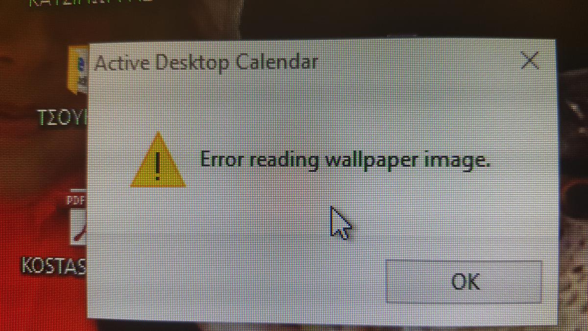

billkosyf Δημοσ. 29 Μαΐου 2016 Δημοσ. 29 Μαΐου 2016 Εκανα την αναβαθμιση απο τα 7 σε 10 κανονικα γνησια. Οτι εικονα και να βαλω, ειτε απο των windows ειτε δικη μου, μετα απο καποια στιγμη μου βγαζει ενα μηνυμα και μου την αφαιρει. Και εχω μονο μαυρο backround. Τι μπορει να φταιει?

micos000 Δημοσ. 29 Μαΐου 2016 Δημοσ. 29 Μαΐου 2016 πορεί Αν μας έλεγες και τι λέει το μήνυμα θα σε βοηθούσαμε καλύτερα. Αν προλαβαίνεις πάτα Prt Scr στο πληκτρολόγιο ή ALT+PrtScr με ενεργό το παράθυρο του μηνύματος για να γκραπάρει μόνο αυτό. Μετά επικόλληση εδώ και πάρε το λινκ και δώστο σε επόμενο μήνυμα. Μπορείς αν θέλεις να κροπάρεις την εικόνα επί τόπου.
micos000 Δημοσ. 1 Ιουνίου 2016 Δημοσ. 1 Ιουνίου 2016 [...] Τι μπορει να φταιει? Νομίζω ότι τώρα που είδαμε το μήνυμα σφάλματος είναι πλέον σαφές. Φταίει το active desktop calendar. Αυτό είναι μια εφαρμογή που εμφανίζει ημερολόγιο στο desktop και σε ειδοποιεί για διάφορα πράγματα που έχεις ορίσει. Τώρα ή δεν είναι συμβατό με τα 10άρια ή θέλει να το ενημερώσεις την καινούργια έκδοση ή να το αφαιρέσεις. Απ' ότι βλέπω όμως στο site τους, αναφέρουν συμβατότητα μέχρι και 7, οπότε ίσως να μη δουλεύει στα 10άρια. 1
