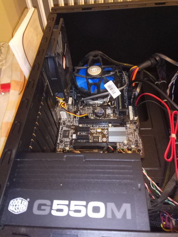

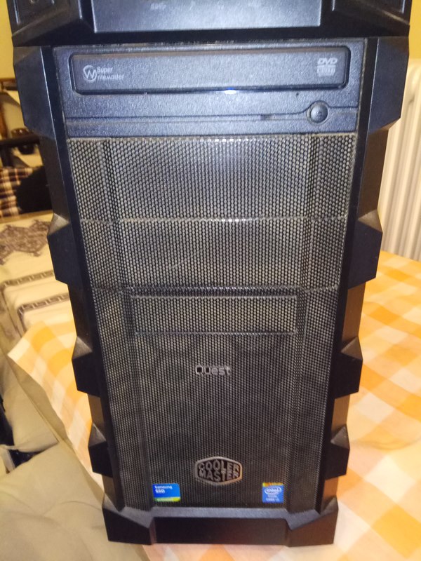

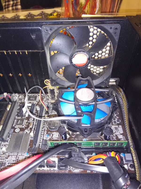

villasg Δημοσ. 24 Δεκεμβρίου 2016 Δημοσ. 24 Δεκεμβρίου 2016 (επεξεργασμένο) Οχι το συζηταμε τωρα καλε , απλα δεν εχω σχεση με τιμες κλπ και μου φανηκε καπως το 30+ Αλλα μια φορα θα γινει οποτε να τα δωσω εαν αξιζει Αναμονη να μετρησω το κουτι μεσα να δω ποσο ειναι και τι χωραει ===================UPDATE ====================== Μέτρησα το κουτι μου .Απο την Motherboard μεχρι πανω ειναι 16 και κατι εκατοσταΤι μου χωραει ?Να και φωτογραφιες κουτιου και εσωτερικου COOLERMASTER K280 Επεξ/σία 24 Δεκεμβρίου 2016 από villasg

BlueBlood7 Δημοσ. 24 Δεκεμβρίου 2016 Δημοσ. 24 Δεκεμβρίου 2016 Λογικα όλες όσες πρότεινα + αυτή του Phys χωράνε. Αυτό το κουτί έχεις? https://www.skroutz.gr/s/2534910/CoolerMaster-K280.html
villasg Δημοσ. 24 Δεκεμβρίου 2016 Δημοσ. 24 Δεκεμβρίου 2016 Ναι CoolerMaster K280 [CPU cooler height: 162mm / 6.4 inch ] 1
BlueBlood7 Δημοσ. 24 Δεκεμβρίου 2016 Δημοσ. 24 Δεκεμβρίου 2016 Τότε χωράνε όλες οι παραπάνω. Το μέγιστο ύψος για ψύκτρα είναι 16.2cm.
