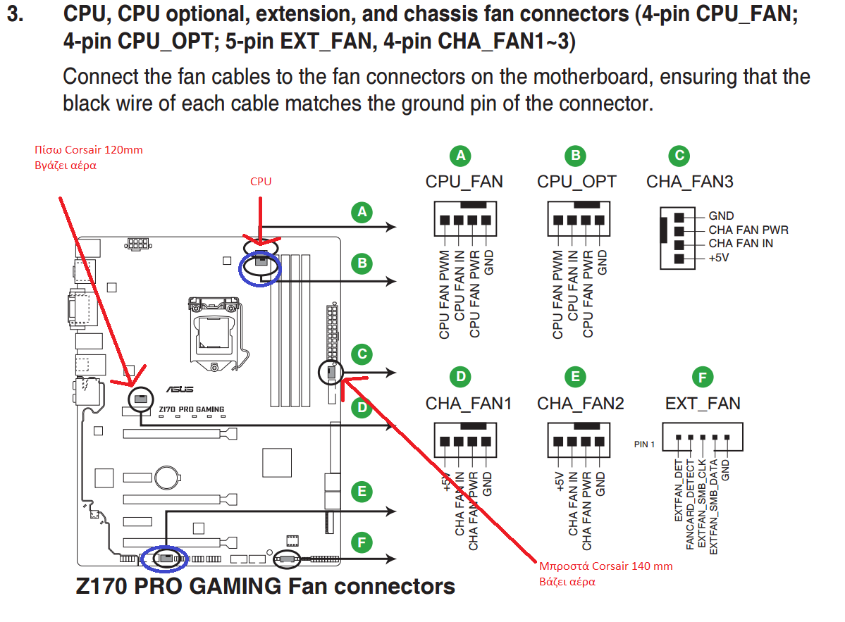

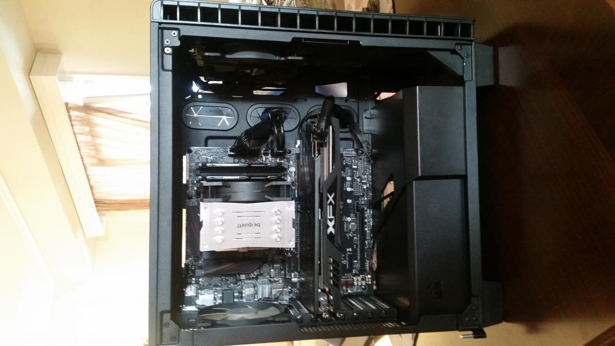

djuan1988 Δημοσ. 18 Σεπτεμβρίου 2016 Share Δημοσ. 18 Σεπτεμβρίου 2016 ρίξ'το Άντε να το ρίξω Λοιπόν έχω το Corsair 400C όπως ακριβώς είναι στην υπογραφή μου. Το κουτί έχει έναν 120mm ανεμιστήρα πίσω να βγάζει και έναν 140mm να βάζει από μπροστά και ψηλά. Η μητρική έχει τις παρακάτω θύρες για fans Θέλω να βάλω 2 καινούργιους 140mm μπροστά και αυτόν που υπάρχει ήδη να τον πάω επάνω για να βγάζει. 1) Θέλω μια πρόταση για αθόρυβους αποδοτικούς 140άρηδες σε χρώμα μαύρο - λευκό - κόκκινο (οποιοδήποτε συνδυασμό - όχι μόνο λευκό-) με ή χωρίς λευκό Led. 2) Να βάλω ένα Y splitter σαν αυτό http://www.e-shop.gr/akasa-ak-cbfa04-15-black-braided-pwm-fan-splitter-p-PER.816484 στη θέση 3 και τον επάνω στη θέση 2 με μια προέκταση σαν αυτή http://www.e-shop.gr/akasa-pwm-extension-cable-sleeved-30cm-p-PER.813074 ; Θα έχω πρόβλημα παροχής με τα διπλά 140άρια; Αν βάλω τον επάνω που θα βγάζει έξω στο CPU_OPT θα υπάρχει πρόβλημα; 3) Εάν είναι pwm πάνω στο splitter οι καινούργιοι θα τους βλέπει ως ξεχωριστούς το σύστημα ή σαν ένα; Το σύστημα είναι έτσι τώρα Δεν ξέρω γιατί τη βγάζει ανάποδα τη φώτο... Συνδέστε για να σχολιάσετε Κοινοποίηση σε άλλες σελίδες άλλες επιλογές

cpttony Δημοσ. 18 Σεπτεμβρίου 2016 Share Δημοσ. 18 Σεπτεμβρίου 2016 Θέλω να βάλω 2 καινούργιους 140mm μπροστά και αυτόν που υπάρχει ήδη να τον πάω επάνω για να βγάζει. 1) Θέλω μια πρόταση για αθόρυβους αποδοτικούς 140άρηδες σε χρώμα μαύρο - λευκό - κόκκινο (οποιοδήποτε συνδυασμό - όχι μόνο λευκό-) με ή χωρίς λευκό Led. 2) Να βάλω ένα Y splitter σαν αυτό http://www.e-shop.gr/akasa-ak-cbfa04-15-black-braided-pwm-fan-splitter-p-PER.816484 στη θέση 3 και τον επάνω στη θέση 2 με μια προέκταση σαν αυτή http://www.e-shop.gr/akasa-pwm-extension-cable-sleeved-30cm-p-PER.813074 ; Θα έχω πρόβλημα παροχής με τα διπλά 140άρια; Αν βάλω τον επάνω που θα βγάζει έξω στο CPU_OPT θα υπάρχει πρόβλημα; 3) Εάν είναι pwm πάνω στο splitter οι καινούργιοι θα τους βλέπει ως ξεχωριστούς το σύστημα ή σαν ένα; 1) Ας σου πουν άλλοι που ξέρουν! 2, 3) Επειδή έχω κάνει κάτι παρόμοιο, πρέπει να δεις τα fans που έχεις συνδεμένα στο splitter να μην ξεπερνούν το 1Α(mpere) στο κάθε header (CHA_FANx). Προς το παρόν έχω 2 splitters σε 2 headers. Στο HWMonitor φαίνονται σαν ένας. 1 Συνδέστε για να σχολιάσετε Κοινοποίηση σε άλλες σελίδες άλλες επιλογές
Επισκέπτης Δημοσ. 18 Σεπτεμβρίου 2016 Share Δημοσ. 18 Σεπτεμβρίου 2016 Άντε να το ρίξω Λοιπόν έχω το Corsair 400C όπως ακριβώς είναι στην υπογραφή μου. Το κουτί έχει έναν 120mm ανεμιστήρα πίσω να βγάζει και έναν 140mm να βάζει από μπροστά και ψηλά. Η μητρική έχει τις παρακάτω θύρες για fans 400C fans.png Θέλω να βάλω 2 καινούργιους 140mm μπροστά και αυτόν που υπάρχει ήδη να τον πάω επάνω για να βγάζει. 1) Θέλω μια πρόταση για αθόρυβους αποδοτικούς 140άρηδες σε χρώμα μαύρο - λευκό - κόκκινο (οποιοδήποτε συνδυασμό - όχι μόνο λευκό-) με ή χωρίς λευκό Led. 2) Να βάλω ένα Y splitter σαν αυτό http://www.e-shop.gr/akasa-ak-cbfa04-15-black-braided-pwm-fan-splitter-p-PER.816484 στη θέση 3 και τον επάνω στη θέση 2 με μια προέκταση σαν αυτή http://www.e-shop.gr/akasa-pwm-extension-cable-sleeved-30cm-p-PER.813074 ; Θα έχω πρόβλημα παροχής με τα διπλά 140άρια; Αν βάλω τον επάνω που θα βγάζει έξω στο CPU_OPT θα υπάρχει πρόβλημα; 3) Εάν είναι pwm πάνω στο splitter οι καινούργιοι θα τους βλέπει ως ξεχωριστούς το σύστημα ή σαν ένα; Το σύστημα είναι έτσι τώρα 2016-09-15 11.50.01.jpg Δεν ξέρω γιατί τη βγάζει ανάποδα τη φώτο... 1) Δεν έθεσες Budget και μπράβο σου για το setup, γιαυτό λοιπόν σου βάζω ακριβούτσικους https://www.skroutz.gr/s/5210954/Phanteks-PH-F140SP-Black-White.html 2) Άν βάλεις splitter δεν θα έχεις πρόβλημα αλλα δεν στο προτείνω γιατί ήδη υπάρχουν θέσεις για να τους βάλεις. Χρησιμοποίησε για τον πάνω την cpu_opt. Εναλλακτικά επειδή έχει θέση για fan extension card πάρε απο έξω. (Πολλά λεφτά.) 3) Σαν έναν. 4) Όταν έβγαζα με το κινητό κάθετα photos είχα το ίδιο πρόβλημα. Τις βγάζω πλέον οριζόντια και λύθηκε Υ.Γ: Συγγνώμη απο τον Sheo για την πρωτοβουλία. Συνδέστε για να σχολιάσετε Κοινοποίηση σε άλλες σελίδες άλλες επιλογές
djuan1988 Δημοσ. 18 Σεπτεμβρίου 2016 Share Δημοσ. 18 Σεπτεμβρίου 2016 Ωραίος ο Phanteks, εξαιρετικές κριτικές. Budget δεν έχω συγκεκριμένο, βλέπουμε και κάνουμε. Προφανώς αν υπάρχει κάτι καλύτερο σε value for money είναι ευπρόσδεκτο. Βλέπω ότι είναι 0,2Α ο καθένας οπότε δε θα έχω πρόβλημα αν τα βάλω με splitter. Στο cpu_opt δε θα γίνει μπέρδεμα με την αναγνώριση από το mobo ως cpu fan; Επίσης κάτι τελευταίο. Βλέπω είναι 3 pin, όπως και οι ενσωματωμένοι του κουτιού. Λογικά θα έχω έλεγχο των στροφών μέσω τάσης ή κάνω λάθος; Συνδέστε για να σχολιάσετε Κοινοποίηση σε άλλες σελίδες άλλες επιλογές
Επισκέπτης Δημοσ. 18 Σεπτεμβρίου 2016 Share Δημοσ. 18 Σεπτεμβρίου 2016 1) Φυσικά και υπάρχουν απλά ταιριάζουν με αυτούς του κουτιού σου χρωματικά +5 χρόνια εγγύηση. Υπάρχει επίσης και το ενδεχόμενο να μην βάλεις τίποτα γιατί οι διαφορές στη θερμοκρασία δεν θα είναι όσο νομίζεις. Περισσότερο οπτική θα είναι η ικανοποίηση. 2)Μπέρδεμα δεν γίνεται απλά όταν ανεβάζει θερμοκρασίες ο επεξεργαστής μαζί με το fan της ψύκτρας θα ανεβάζει και αυτός στροφές πραγμα θετικό κατα τη γνώμη μου. 3)Η μητρική σου κατα 99.9% έχει αυτή την επιλογή στο bios. Τσέκαρέ το άν θες. Συνδέστε για να σχολιάσετε Κοινοποίηση σε άλλες σελίδες άλλες επιλογές
djuan1988 Δημοσ. 18 Σεπτεμβρίου 2016 Share Δημοσ. 18 Σεπτεμβρίου 2016 1) Φυσικά και υπάρχουν απλά ταιριάζουν με αυτούς του κουτιού σου χρωματικά. Υπάρχει επίσης και το ενδεχόμενο να μην βάλεις τίποτα γιατί οι διαφορές στη θερμοκρασία δεν θα είναι όσο νομίζεις. Περισσότερο οπτική θα είναι η ικανοποίηση. 2)Μπέρδεμα δεν γίνεται απλά όταν ανεβάζει θερμοκρασίες ο επεξεργαστής μαζί με το fan της ψύκτρας θα ανεβάζει και αυτός στροφές πραγμα θετικό κατα τη γνώμη μου. 3)Η μητρική σου κατα 99.9% έχει αυτή την επιλογή στο bios. Τσέκαρέ το άν θες. 1) Ο 140άρης που θα μπει μπροστά και κάτω, θα φυσάει απευθείας την gpu και θα σπρώχνει τον αέρα έξω από το πίσω πλέγμα. Ελπίζω να δω μια ικανοποιητική βελτίωση. Η αλήθεια είναι ότι ένας 140άρης πίσω θα ήταν μάλλον αρκετός, αλλά επειδή βλέπω το εσωτερικό του κουτιού καθημερινά, θα ήθελα να έχει μια ομοιομορφία. Έτσι και αλλιώς είναι το τελευταίο πράγμα που θα αγοράσω για αυτό το build. 2) Οκ, οπότε μάλλον θα το βάλω σε αυτή τη θύρα. 3) Έχει, αφού και οι "μαμά" ανεμιστήρες είναι με 3 pins και τους ελέγχω κανονικά και από το bios και από διάφορα utilities. Απλά ρωτάω για επιβεβαίωση, γιατί είχα χρόνια να ασχοληθώ με το hardware και δε θέλω να πετάω άδικα 30άρια από εδώ και από εκεί. Σε ευχαριστώ για τον κόπο σου. Συνδέστε για να σχολιάσετε Κοινοποίηση σε άλλες σελίδες άλλες επιλογές

Physiciant Δημοσ. 18 Σεπτεμβρίου 2016 Share Δημοσ. 18 Σεπτεμβρίου 2016 Στο ίδιο ακριβώς κουτί ενός φίλου έβαλα πριν δύο βδομάδες τον παρακάτω (4pin) ο οποίος έχει αποσπώμενη φτερωτή για εύκολο καθαρισμό http://www.e-shop.gr/enermax-uctb14p-tbsilence-pwm-140mm-fan-p-PER.663623 ..με την διαφορά ότι αυτός έχει συνολικά 3 fans οπότε μπήκαν όλα πάνω στη μητρική. Νομίζω πάντως και το cpu_opt, όπως και τα cha_fan, μπορείς να το βάλεις manual οπότε δε θα επηρεάζεται απ' την θερμοκρασία του επεξεργαστή. 1 Συνδέστε για να σχολιάσετε Κοινοποίηση σε άλλες σελίδες άλλες επιλογές
