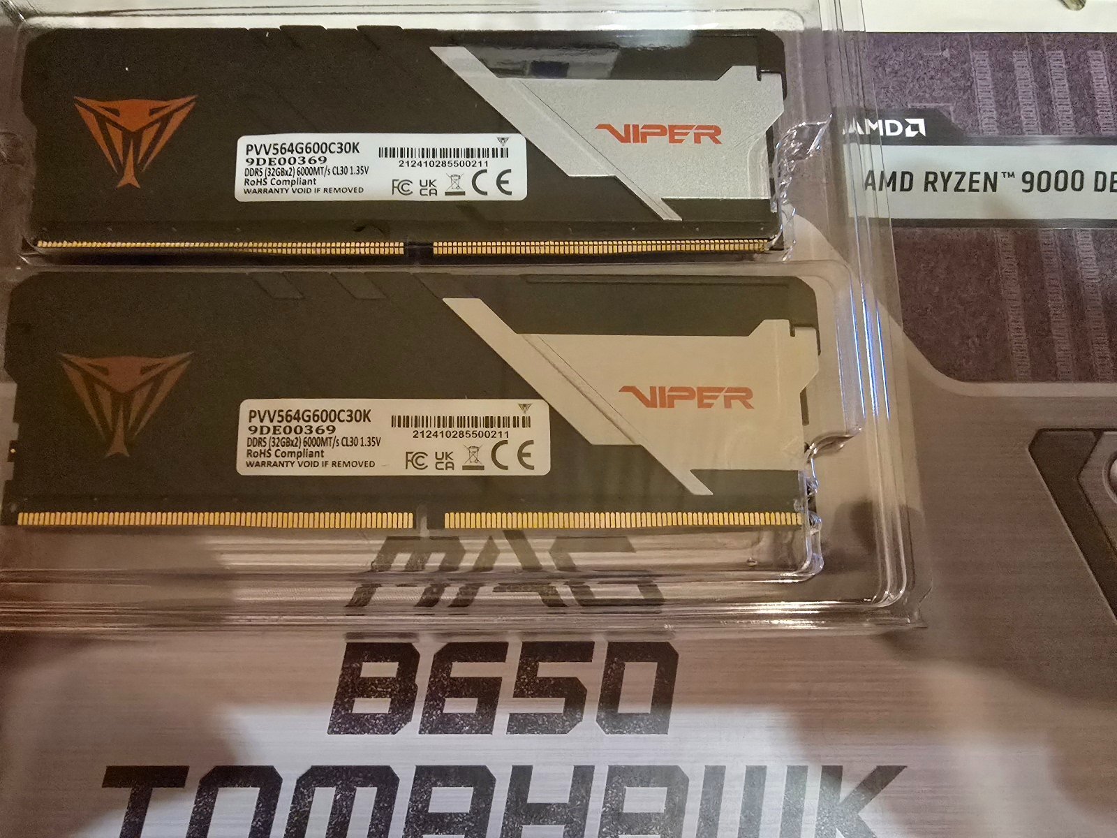

sattack Δημοσ. 24 Νοεμβρίου 2024 Δημοσ. 24 Νοεμβρίου 2024 Ευχαριστώ. Οι μνήμες που πήρα είναι αυτές, οπότε πιστεύω να μην έχω πρόβλημα. Το έψαξα αρκετά, και τελικά κατέληξα εκεί στην δοκιμασμένη noctua NH-D15. Την κανονική, γιατί η μαύρη δεν μου αρέσει και δεν έχει τίποτα περισσότερο. Νομίζω κατάλαβα τώρα τι εννοούσε ο φίλος μεταχειρισμένη, γιατί στο amazon η ίδια η Noctua εκεί που πουλάει το κάθε μοντέλο, έχει από κάτω μια επιλογή "used", που μάλλον δίνει μοντελα από επιστροφές. Αφού τα πουλάει η ίδια μέσω amazon, πήρα ένα τέτοιο στα 72Ε για να ξεμπερδεύω. Και αφού τελικά τα έχω παραγγείλει όλα, και απλή ψήκτρα που χωράει παντού, άλλαξα γνώμη και για το κουτί γιατί βαρέθηκα να περιμένω, και παράγγειλα ένα Antec P101 Silent, να έρθει κι αυτό να τελειώνω. 2

sattack Δημοσ. 25 Νοεμβρίου 2024 Δημοσ. 25 Νοεμβρίου 2024 29 λεπτά πριν, ICE-T είπε Αν πήρες την noctua για τον 8700G είναι υπερβολή πάντως,σε 7800Χ3D χρησιμοποιούσα μια Deepcool AK500 zero dark και πάνω από 67 βαθμούς δεν είδα το καλοκαίρι σε gaming και δεν ακουγόταν καθόλου. Εντάξει! Παραπάνω απόδοση ας έχει, παρακάτω να μην έχει! Ειδικά για 72Ε μου φαίνεται καλή περίπτωση. Το βασικό είναι να αποδειχτεί αθόρυβη και τότε θα είμαι πολύ ευχαριστημένος. Και αν ποτέ στο μελλον αναβαθμίσω cpu θα μου μείνει η ψήκτρα. Ξεκινάω τώρα έτσι, αλλά με την Β650 Tomahawk και 64 GB 6000 CL30 νομίζω είμαι καλυμμένος απόλυτα σαν πλατφόρμα. Οπότε πολύ εύκολα μπορεί κάποια στιγμή στο μέλλον να αλλάξω μόνο cpu και τότε θα με καλύπτει και η ψήκτρα πιστεύω. 1
