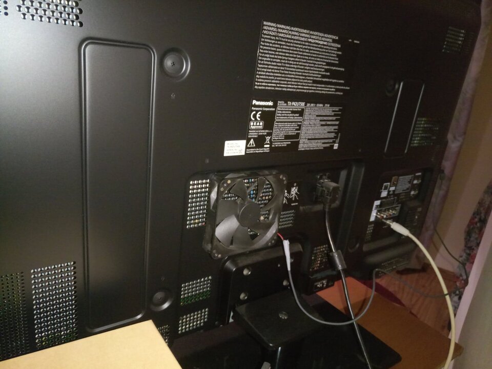

Καλησπέρες,
Σας είχα ρωτήσει πριν λίγο καιρό για ανεμιστήρα σε τηλεόραση πλάσμα, τελικά, για να αποφύγω να δώσω 30+ ευρώ, είπα να δοκιμάσω με έναν ανεμιστήρα 12άρι τροφοδοτικού 0.3Α, πάνω σε καλώδιο USB απο παλιό MOUSE.
Το αποτέλεσμα, αθόρυβος στα 5V, ακούγεται ελάχιστα με εντελώς κλειστό τον ήχο, αλλά καθόλου με πάνω απο 5%. Και πετάει αέρα απο όλες τις τρύπες με πίεση, πλέον θα είναι σίγουρα 10-20 βαθμούς πιο κάτω :)

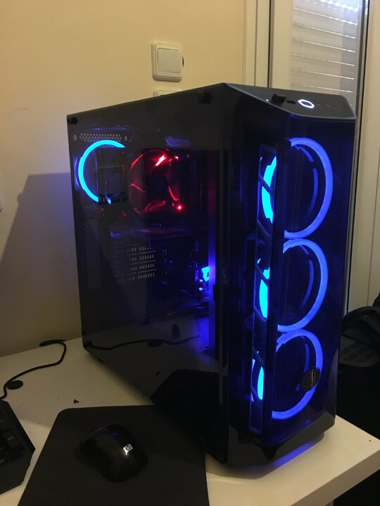

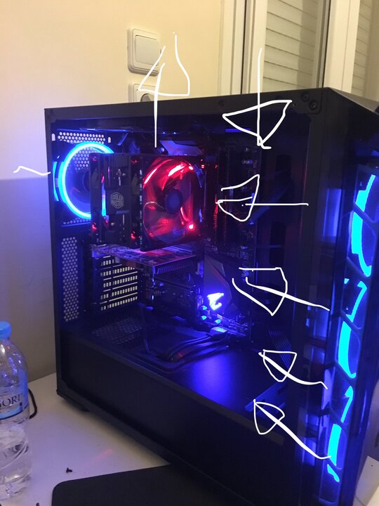

Καλησπέρα Έχω αυτό το κουτί https://www.skroutz.gr/s/16012918/CoolerMaster-MasterBox-MB520-Blue.html?from=catspan&keyphrase=mb520+blue
Έχω βάλει 5 fans αυτά https://www.skroutz.gr/c/674/case-fans.html?keyphrase=rev+blue+120
3 μπροστά intake και 2 να βγάζουν ένα πίσω στο κουτί και ένα πάνω.Στις πάνω θέσεις παιρνει ακόμη ένα 120.Αν βάλω ακόμη ένα πάνω αλλά να βάζει αέρα μέσα να πέφτει πάνω στις ram θα χαλάσει την ροη από μπροστά η δεν θα κάνει τίποτα.Να πω ότι πρόβλημα με τις θερμοκρασίες δεν υπάρχει με stock ρολόγια δεν ξεπερνά τους 60c cpu και vrm.

Άκυρο θα ειναι και προφανώς θα σου ανεβάσει θερμοκρασία στον επεξεργαστή αντί να στην ρίξει αν το έχεις να βγάζει και θα καταργήσει ουσιαστικά τον μπροστινό αν το έχεις να βάζει.
