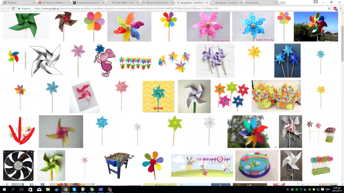

Ξερει καΝΕΙς αν υπαρχει φουρφουρι 200μμ κ πανω αλλα ειναι Slim τερμα λεπτο? :P
Επειδη ημουν περιεργος με το φουρφουρι googlara να δω, εχω λιωσει  :-D
https://www.google.gr/search?q=%CF%86%CE%BF%CF%85%CF%81%CF%86%CE%BF%CF%85%CF%81%CE%B9&tbm=isch&tbo=u&source=univ&sa=X&ved=0ahUKEwjEydmS543UAhUJWBQKHTdNBvUQsAQIJQ&biw=1920&bih=950
Χωρις παρεξηγηση ετσι..
Ειδες ανεμηστηρακια εβγαλε κ χειροποιητα κιολας :P
Eβγαλε κ ανεμηστηρα ομως δν μπορεις να πεις..
