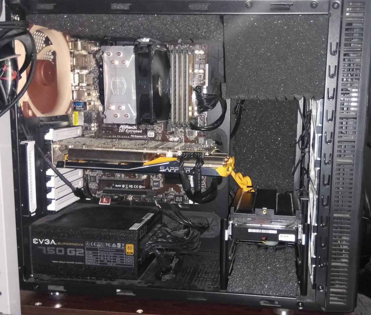

KenJiNx Δημοσ. 9 Μαρτίου 2017 Δημοσ. 9 Μαρτίου 2017 Ευχαριστώ παλικάρια!Έχω ένα γνωστό με στράντζα, θα του πω μήπως μπορεί να μου το φτιάξει.. αλλιώς πλέξι 3χιλ και πιστόλι θερμού αέρα.Θα επανέλθω με φωτογραφίες του εγχειρήματος. Προς το παρόν πάρτε ένα mod Το γέμισα αυτό το ηχομονωτικό σαν αυγοθήκες που είναι.. to do list: psu shroud vga backplate θα βάλω τον 3,5 δίσκο επάνω στα 5,25 για να φύγει το cage kraken x61(θα χωρέσει το 280 rad μπροστά με κάποιο mod?) nzxt hue+ sleeving κάποια λίγα καλώδια που φαίνονται άσχημα. Τα υπόλοιπα του psu( evga g2) έχουν ένα υποτυπώδες sleeve

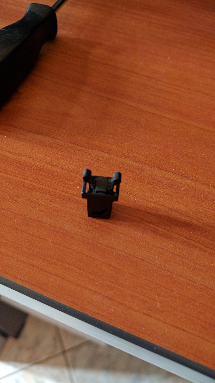

bilythekid Δημοσ. 3 Απριλίου 2017 Δημοσ. 3 Απριλίου 2017 Παιδιά πως λέγοντε αυτα που κρατούν το μπροστινό καπάκι σε corsair 750d,χάλασε το ενα,το έβγαλα,που μπορώ να βρω,και πως τα λένε;

Tenshi Δημοσ. 9 Απριλίου 2017 Δημοσ. 9 Απριλίου 2017 Παιδιά πως λέγοντε αυτα που κρατούν το μπροστινό καπάκι σε corsair 750d,χάλασε το ενα,το έβγαλα,που μπορώ να βρω,και πως τα λένε; Το βρίσκεις ώς "push latch" ή "push door latch". Επειδή το κόβω δύσκολο να βρεις κάτι συμβατό,κάνε έναν κόπο και στείλε μήνυμα στην Corsair.Έχουν πολύ καλό support και δέν δέν αποκλείεται να στο στείλουν τσάμπα. Στη χειρότερη,θα σε κατευθύνουν σχετικά με το μέγεθος για να έχεις έναν μπούσουλα στο ψάξιμο.
