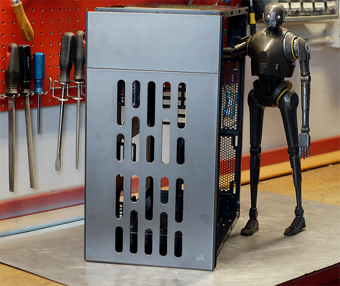

Drake27 Δημοσ. 18 Ιανουαρίου 2017 Δημοσ. 18 Ιανουαρίου 2017 Καλησπερα παιδια,ειδα ολα τα posts και μου δωσατε τρελες ιδεες και για το δικο μου κουτι,εχω το ιδιο με του μελους gazp της coolermaster,εχω ξεχασει το μοντελο . Anyway,μου αρεσε παρα πολυ η ιδια το πως να κρυψω το τροφοδοτικο με τα καλωδια που φαίνονται κάτω,σκεφτομουν σε πλεξι γκλας,να το βαψω απο την πισω μερια και το κατω μερος να ακουμπαει στην λεντοταινια που εχω γυρω γυρω και φεγγει και το πλεξι γκλας.
Azael Δημοσ. 18 Ιανουαρίου 2017 Δημοσ. 18 Ιανουαρίου 2017 Μπορει καποιος να μου δειξει τα εργαλεια που θα χρειαστω? (Οχι για την αερογραφια φυσικα, δεν το κατεχω το καλητεχνικο χερι ) και να μου πει συνοπτικα την διαδικασια?
Pstathece Δημοσ. 18 Ιανουαρίου 2017 Μέλος Δημοσ. 18 Ιανουαρίου 2017 Ο ένας τρόπος είναι:Πρώτα πρώτα βρίσκεις το σχέδιο θέλεις να κάνεις (Googlαρεις) μετά πας σε ένα τυπογραφείο που να έχει χαρακτικό εκτυπωτικό μηχάνημα και ζητάς να σου χαράξουν σε αυτοκόλλητο το σχέδιο που βρήκες. Κολας το αυτοκόλλητο στο κουτί.Εδώ έρχεται και το τι θέλεις.Αν θέλεις το σχέδιο να είναι βαμμένο πάνω στο κουτί ξεκολλάς το βασικό σχέδιο το αφήνεις στην άκρη και στο κουτί κολλας το "περίγραμμα" και το βάφεις με σπρέι,μετά ξεκολλάς το αυτοκόλλητο και έχεις το αποτέλεσμα.Αν πάλι θέλεις το σχήμα να είναι στο χρώμα του κουτιού τότε κολλας το βασικό σχέδιο πάνω στο κουτί και βάφεις με σπρέι,έτσι όταν το ξεκολλήσεις το κάτω χρώμα θα είναι το στοκ του κουτιού.

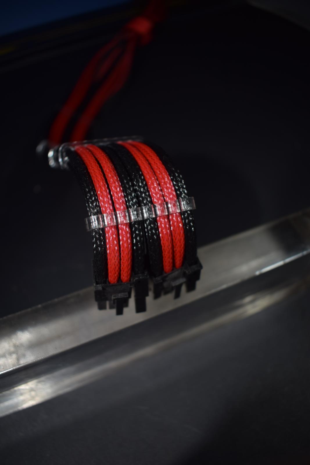

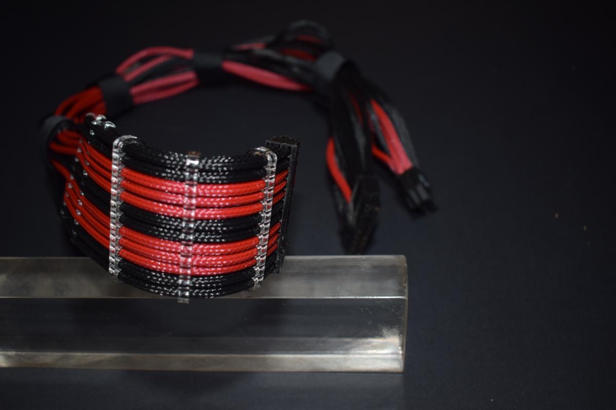

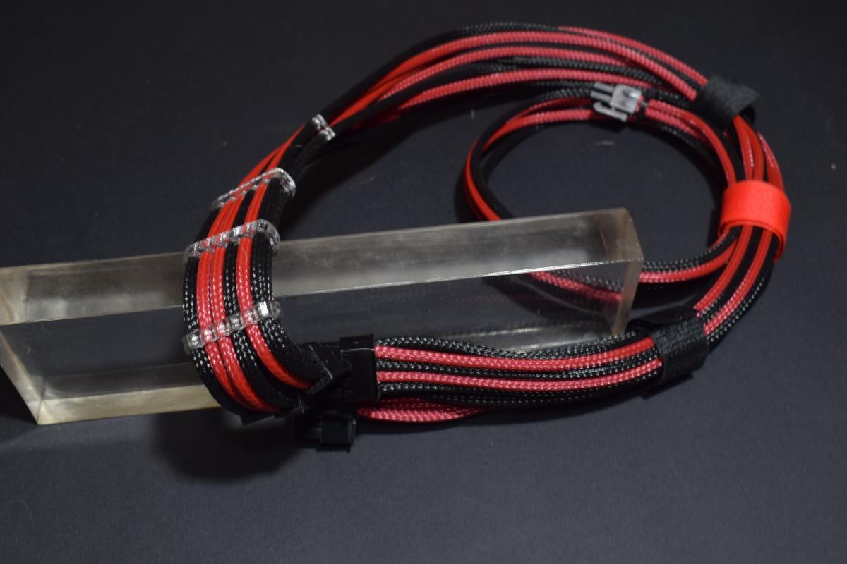

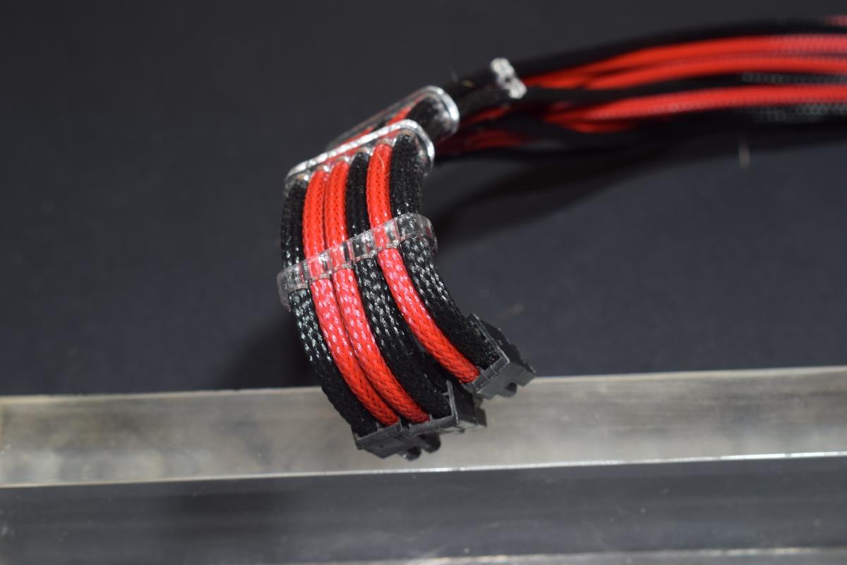

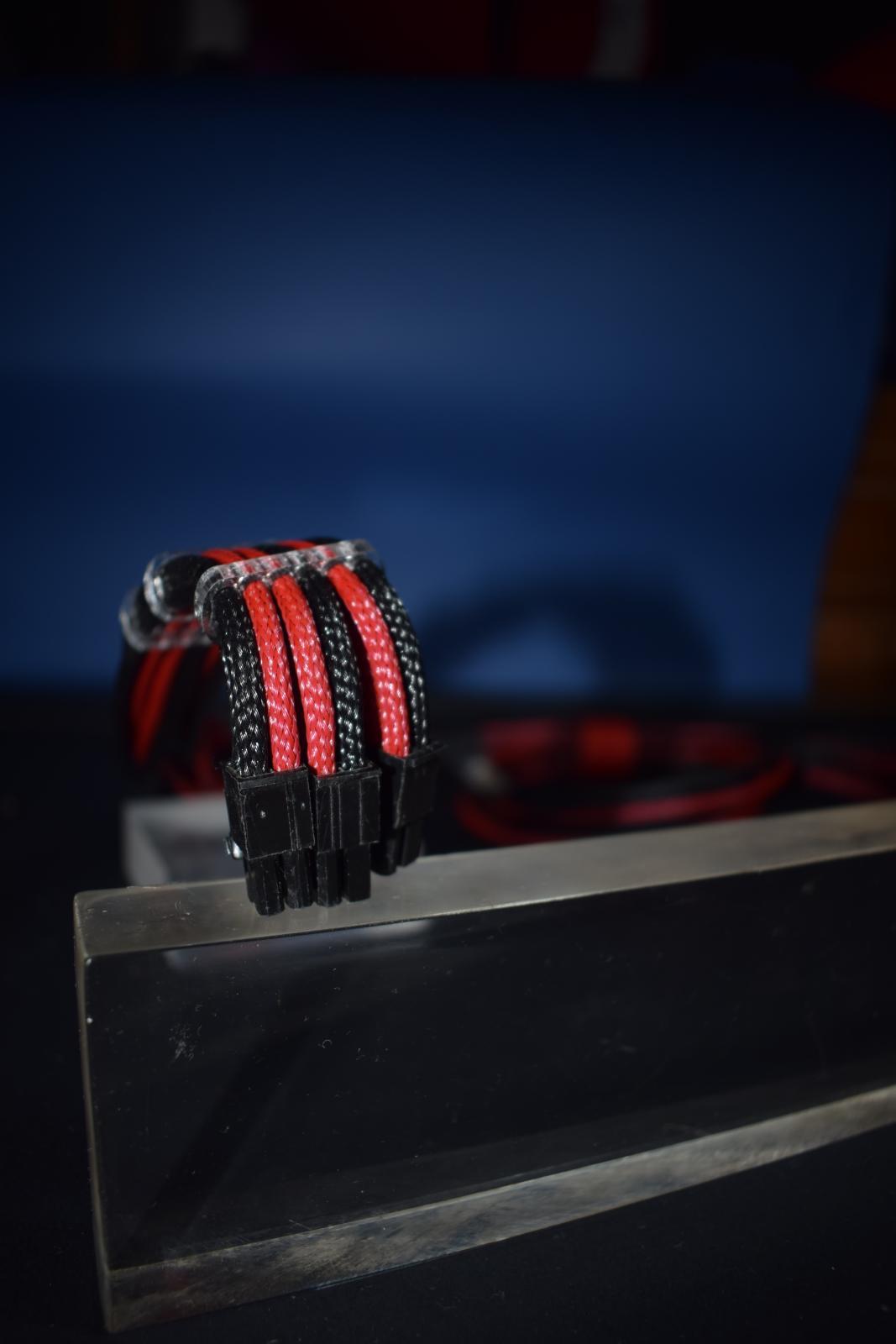

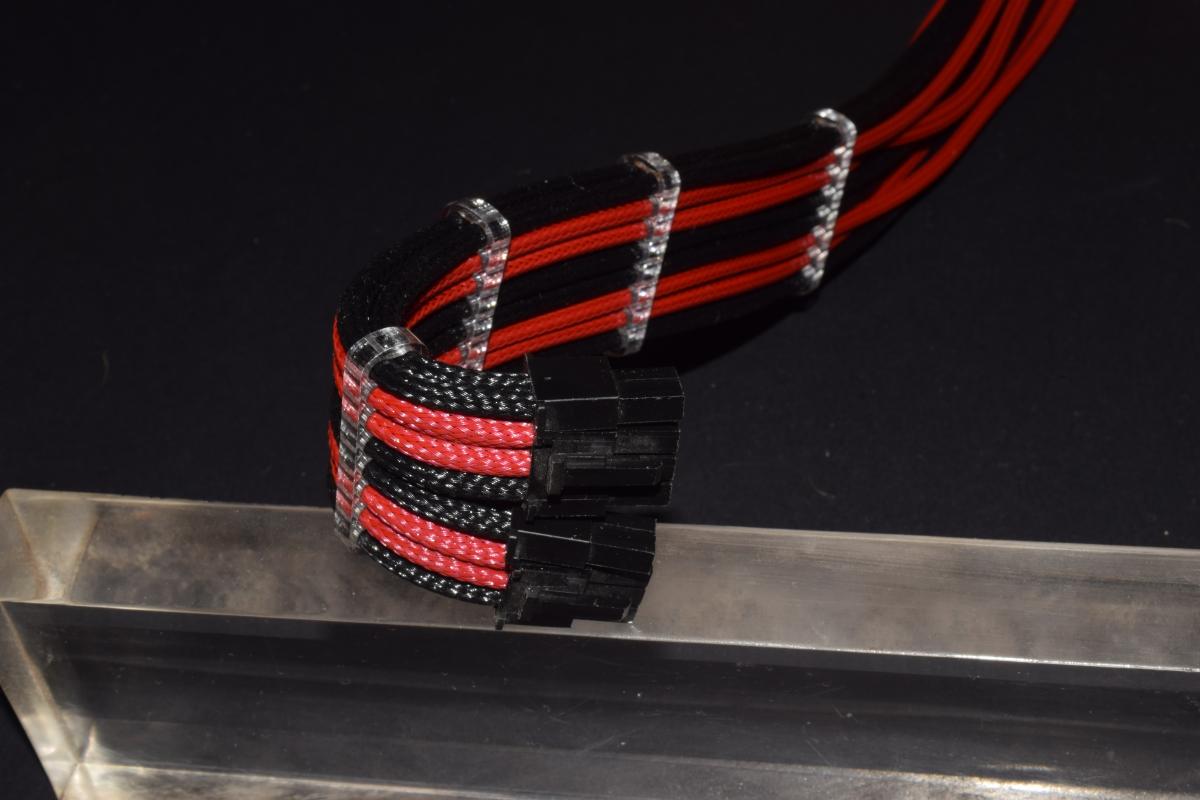

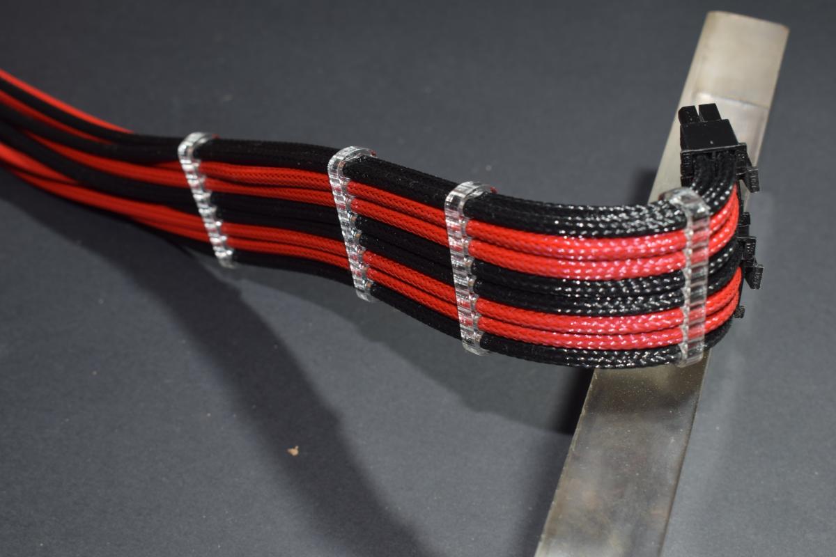

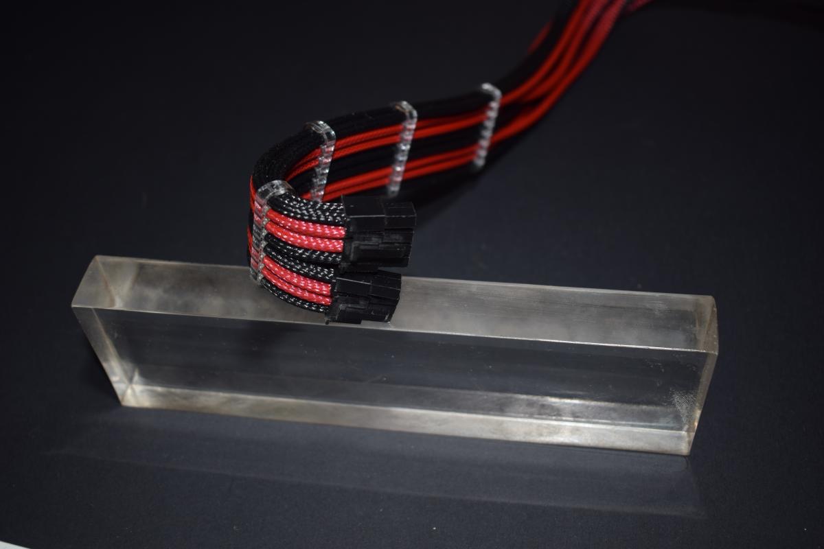

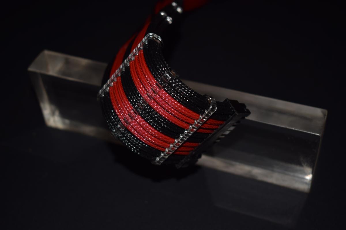

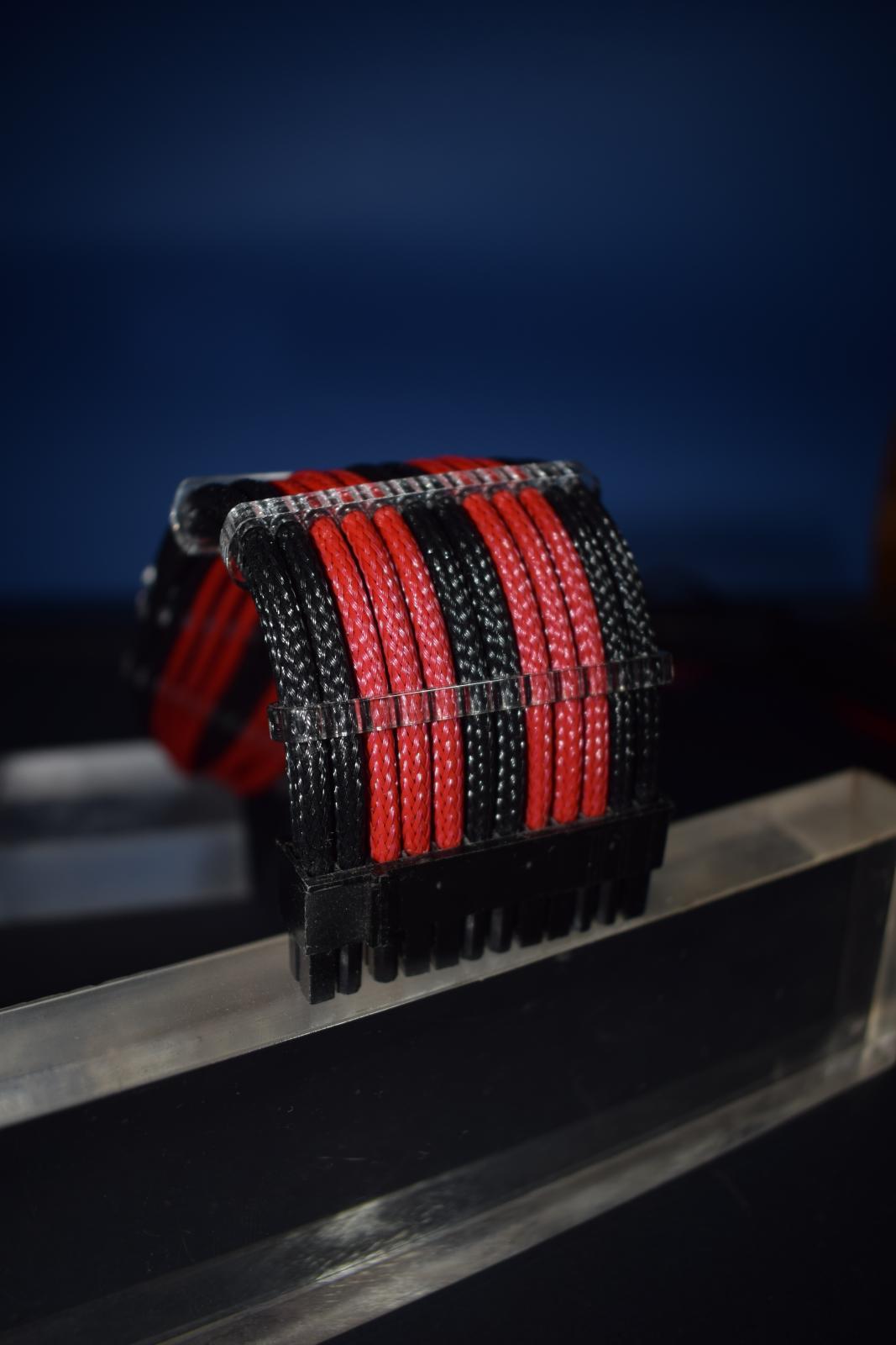

Moderators Inuyasha Δημοσ. 18 Ιανουαρίου 2017 Moderators Δημοσ. 18 Ιανουαρίου 2017 mdpc x sleeving done Diamond red+ black Προς το παρων 24pin/8+4 eps(motherboard)/8+8 pci express , ακομα δεν ξερω αν θα κανω και sata/molex 6
Pstathece Δημοσ. 18 Ιανουαρίου 2017 Μέλος Δημοσ. 18 Ιανουαρίου 2017 Πολύ καλό αποτέλεσμα.Με Paracord τα έκανες?
Moderators Inuyasha Δημοσ. 18 Ιανουαρίου 2017 Moderators Δημοσ. 18 Ιανουαρίου 2017 Πολύ καλό αποτέλεσμα.Με Paracord τα έκανες? mdpc x
Drake27 Δημοσ. 18 Ιανουαρίου 2017 Δημοσ. 18 Ιανουαρίου 2017 Πολυ γαμάτο βγήκε,πως το έκανες?! Έχεις κάποιο link με τον οδηγό να το μελετήσω?
Moderators Inuyasha Δημοσ. 18 Ιανουαρίου 2017 Moderators Δημοσ. 18 Ιανουαρίου 2017 Πολυ γαμάτο βγήκε,πως το έκανες?! Έχεις κάποιο link με τον οδηγό να το μελετήσω? https://www.thelab.gr/forums/topic/111534-%CE%BD%CE%B1-sleeve-%CE%BA%CE%B1%CE%BD%CE%B5%CE%AF%CF%82-%CE%AE-%CE%BD%CE%B1-%CE%BC%CE%B7-sleeve-the-ultimate-sleeving-guide/ https://www.youtube.com/user/lutro0 Cable combs ειναι τα παρακατω : Shakmods Kαλως η κακως η corsair στην πρωτη σειρα ax εχει διαφορετικες διατομες καλωδια οποτε πηγα σε 4mm cable comb επειδη εχω κανει αρκετο sleeving θεωρω οτι τα εργαλιακια δεν αξιζουν τα μεν "καλα" οπως του mdpc x αν κανεις 1 φορα sleeve το τροφοδοτικο ειναι πολυ ακριβο τα μεν φτηνα του ebay αρχικα ειναι πολυ μικρα και μετα σπανε μονο που τα κοιτας Πλεον τα pin τα αφερω με σιραπτικα αν δεν κανω λαθος η karmen το αναφερει και αυτο , το νουμερο που με βολεψε παραπανω (πανω στο κουτι γραφει 126= 24/6) με λιγη πρακτικη ειναι πιο ευκολο απο ολα αυτη ειναι η 7 η 8 φορα που αλλαζω τo χρωμα των sleeve στο δικο μου τροφοδοτικο
Pstathece Δημοσ. 18 Ιανουαρίου 2017 Μέλος Δημοσ. 18 Ιανουαρίου 2017 μετα αντι να κανει καποιος full sleeve μπορει απλα να αγορασει επεκτασεις απο eshop http://www.e-shop.gr/ypologistes-kalodia-esoterikis-syndesis-bitfenix-list? offset=110&table=PER&category=%CA%C1%CB%D9%C4%C9%CF+%C5%D3%D9%D4%C5%D1%C9%CA%C7%D3+%D3%D5%CD%C4%C5%D3%C7%D3+%D3%D5%D3%CA%C5%D5%D9%CD&filter-11120=1 ] ή να δοκιμασει:http://www.e-shop.gr/techflex-flexo-pet-sleeved-13mm-neon-green-1m-p-PER.812731] με αυτο:http://www.e-shop.gr/mdpc-x-heatshrink-tube-34-1-sata-anthracite-035m-p-PER.643419
Moderators Inuyasha Δημοσ. 18 Ιανουαρίου 2017 Moderators Δημοσ. 18 Ιανουαρίου 2017 Εξαρτατε τι θελεις Προεκτασεις πολυ παραπανω καλωδιο που το θεωρω περιττο Το sleeve απο eshop ειδικα δεν αξιζει μια το μεγαλο αρνητικο τους δεν στελνουν μονοκομματο αλλα σε κομματια 1 μετρου που πρακτικα σε αναγκαζει να πεταξεις κοντα στους 40 ποντους sleeve μια και συνηθως τα τροφοδοτικα εχουν 60-70 ποντους καλωδια στο mdpc x τα 10 μετρα βγαινουν ~8 ευρω αν υπολογισεις να κανεις 1*24 , 1*8 eps , 1*8+1*6 pci ex θελεις (αν υπολογισουμε 70 ποντους για να καλυψει και απολειες) θελεις ~33 μετρα sleeve απο το mdpc που εχει απο της καλυτερες ποιοτητες που εχω δοκιμασει θελεις 33 ευρω μαζι με μεταφορικα ειτε ~41 ευρω αν θελεις 2 χρωματα , πανω κατω στα ιδια λεφτα με της προκετασεις (και εννοειται πολυ πιο φτηνα απο το να παρεις sleeve απο eshop μετα υπαρχει η λυση του paracord 550 αρκετα πιο φτηνο ~5-6 ευρω τα 30 μετρα αλλα εχει το μειονεκτημα οτι επειδη ειναι υφασμα λερωνει πολυ ευκολα πριν ξανα βαλω mdpc sleeve , μετα απο 1 χρονο και κατι το μαυρο paracord που ειχα εγινε πιο πολυ σκουρο γκρι παρα μαυρο και το case το καθαριζω μια φορα τη βδομαδα απο σκονες με blower για πιο φτηνο sleeve απο ελλαδα δειτε στο eworld 1
reborn010 Δημοσ. 19 Ιανουαρίου 2017 Δημοσ. 19 Ιανουαρίου 2017 mdpc x sleeving done Diamond red+ black Προς το παρων 24pin/8+4 eps(motherboard)/8+8 pci express , ακομα δεν ξερω αν θα κανω και sata/molex Πενα τα εκανες! Ζηλευω τις "καμπιλες" που μπορει να κανει κανεις με mdpc.
Moderators Inuyasha Δημοσ. 19 Ιανουαρίου 2017 Moderators Δημοσ. 19 Ιανουαρίου 2017 Πενα τα εκανες! Ζηλευω τις "καμπιλες" που μπορει να κανει κανεις με mdpc. οι καμπυλες ειναι και αποτελεσμα 3 μερες δεμενα τα καλωδια για να παρουν της καμπυλες που θελω
