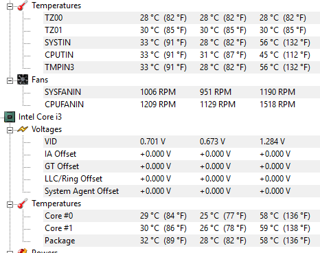

GiwrgosNvidia Δημοσ. 27 Μαΐου 2016 Δημοσ. 27 Μαΐου 2016 Με Stock ψήκτρα. Απλά θα ήθελα να μάθω τις τιμές καθώς δεν μπορώ να καταλάβω τα όρια απο το site της intel. Με 30-40% χρήση cpu είναι κάπως έτσι: Υ.Γ: Απο πάνω ειναι οι θερμοκρασιες της mobo.
Ghost007 Δημοσ. 27 Μαΐου 2016 Δημοσ. 27 Μαΐου 2016 Με Stock ψήκτρα. Απλά θα ήθελα να μάθω τις τιμές καθώς δεν μπορώ να καταλάβω τα όρια απο το site της intel. Με 30-40% χρήση cpu είναι κάπως έτσι: 1.PNG Υ.Γ: Απο πάνω ειναι οι θερμοκρασιες της mobo. ε νταξ νορμαλ φενονται...μη περιμενεις και θαυματα απο τι στοκ...

GiwrgosNvidia Δημοσ. 27 Μαΐου 2016 Μέλος Δημοσ. 27 Μαΐου 2016 Γιώργο να συνδέσεις τον 92άρη πίσω και αν χρειαστεί βάλε τον 80άρη στα πλάγια να βάζει άερα,για την αλλαγή πάστας εγώ δεν είμαι σύμφωνος. Αρχικά θα συνδέσω τον 8αρη και αργότερα που θα αγοράσω molex θα συνδεσω το 9 fan. Απλά ήθελα να δω τα όρια για να δω κατα πόσο είμαι μέσα ή όχι. Για την πάστα θα το ψάξω αργότερα αλλά προς το παρόν δεν με καίει. Σε περίπτωση που αλλάξω ψύκτρα ποια να βάλω; Το Systin τι είναι? δεν εχω ιδεα, οι θερμοκρασίες αυτες ειναι της μητρικης.
Ghost007 Δημοσ. 27 Μαΐου 2016 Δημοσ. 27 Μαΐου 2016 Το Systin τι είναι? πιθανων το chipset κλπ της μητρικης ειναι αυτα τα τρια εκει...αν δε κανω λαθος... και ειναι αρκετα υψηλα επισης αλλα τεσπα...αναλογως τη μητρικη και το airflow του κουτιου...

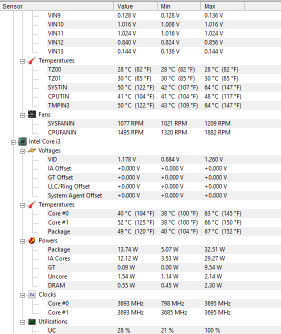

pano Δημοσ. 27 Μαΐου 2016 Δημοσ. 27 Μαΐου 2016 Αρχικά θα συνδέσω τον 8αρη και αργότερα που θα αγοράσω molex θα συνδεσω το 9 fan. Εμ βάλτα ρε συ και θα πέσουν αισθητά οι θερμοκρασίες,αυτή τη στιγμή δεν λεχεις κανένα ανεμιστήρα να βγάζει τον θερμό αέρα από το κουτί. 2
GiwrgosNvidia Δημοσ. 27 Μαΐου 2016 Μέλος Δημοσ. 27 Μαΐου 2016 Εμ βάλτα ρε συ και θα πέσουν αισθητά οι θερμοκρασίες,αυτή τη στιγμή δεν λεχεις κανένα ανεμιστήρα να βγάζει τον θερμό αέρα από το κουτί. Είχα απλά ξεχάσει να συνδέσω τον 8αρη να βγάζει τον θερμό αέρα έχεις δίκιο. Τώρα είναι κάπως έτσι. Η θερμοκρασία της μητρικής έπεσε αρκετά και του cpu 5 μονάδες περίπου. πιθανων το chipset κλπ της μητρικης ειναι αυτα τα τρια εκει...αν δε κανω λαθος... και ειναι αρκετα υψηλα επισης αλλα τεσπα...αναλογως τη μητρικη και το airflow του κουτιου... Το airflow λογικά ήταν. Τώρα είναι στα 28-30 idle. Η μητρική είναι η Asus h110m-k ddr4. 2
