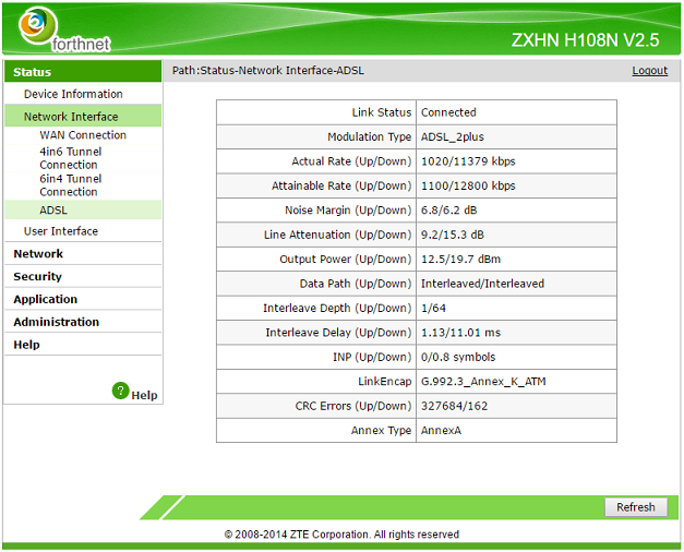

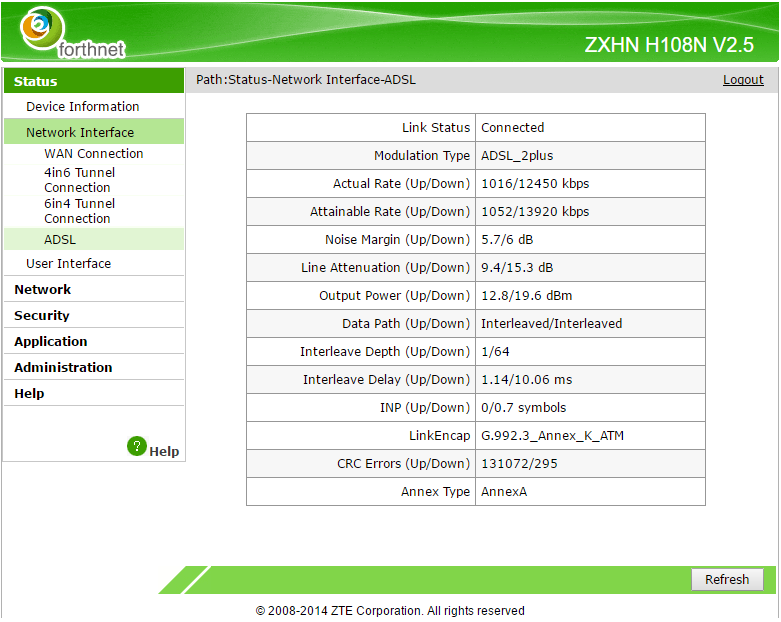

jimleft2 Δημοσ. 27 Μαΐου 2016 Δημοσ. 27 Μαΐου 2016 Καλημερα, εδω και αρκετο καιρο αντιμετωπιζα προβλημα με την ταχυτητα του internet και οχι μονο.επεφτε η γραμμη καθε μερα σχεδον 5-6 φορες.πηρα τηλεφωνο στην forthnet και μου ειπαν πως πρεπει να καλεσω τεχνικο και αυτο εκανα.μολις ηρθε ο τεχνικοσ την επομενη μερα μου ειπε πωσ πρεπει να ερθει τεχνικοσ απο τον οτε γιατι υπαρχει προβλημα στην γραμμη.μετα απο 2 μερεσ ερχεται ο τεχνικος και μετα απο 1 ωρα σχεδον δουλειασ στον κουτι των γραμμων κατω στην πολυκατοικια μασ εφυγε και δν μασ ειδοποιησαν αν φτιαχτηκε η βλαβη .εγω ομωσ παρατηρω καποιεσ αλλαγεσ στην γραμμη μου οπωσ θα δειτε στισ εικονεσ ,αν και κατα την γνωμμη μου δν διαφερουν με αυτεσ αρχικα.μπορει να με βοηθησει καποιοσ? Η ΑΠΟΣΤΑΣΗ ΜΟΥ ΑΠΟ ΤΟ ΚΑΤΑΣΤΗΜΑ ΕΙΝΑΙ ΚΑΠΟΥ ΣΤΟ 1km ΠΡΙΝ ΤΗΝ ΕΠΙΣΚΕΥΗ ΤΗΣ ΒΛΑΒΗΣ 1 ΦΩΤΟ ΜΕΤΑ ΤΗΝ ΕΠΙΣΚΕΥΗ ΤΗΣ ΒΛΑΒΗΣ 2 ΦΩΤΟ

PEPES2 Δημοσ. 27 Μαΐου 2016 Δημοσ. 27 Μαΐου 2016 Εχεις πλεον αυξηση στην ταχυτητα και μενει τωρα να δεις αν εχεις αποσυνδεσεις.
bill2015 Δημοσ. 27 Μαΐου 2016 Δημοσ. 27 Μαΐου 2016 Για την απόσταση είσαι καλα 1200 μέτρα απο το αστικό κέντρο μια χαρά
jimleft2 Δημοσ. 27 Μαΐου 2016 Μέλος Δημοσ. 27 Μαΐου 2016 Φιλος μου γειτονας σε forthne 24αρα γραμμη πιανει ταχυτητα 19394 Αποσυνδεσεις δεν εχω τωρα τοσες διοτι μειωσαν το sn margin
