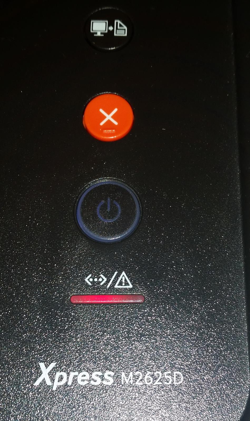

Γιάννης Platano Δημοσ. 27 Μαΐου 2016 Share Δημοσ. 27 Μαΐου 2016 Καλημέρα ! Εχω στο γραφειο ένα laser εκτυπωτή Samsung και αναβοσβυνει το κοκκινο φωτακι που φαινεται στην φωτογραφια ενώ ο εκτυπωτης λειτουργει κανονικα . Το τονερ είναι σχεδόν γεματο όχι original αλλα συμβατο αλλα και άλλες φορες τα ιδια τονερ χρησιμοποιω. Τι μπορει να σημειναι αυτό ? Ευχαριστω. Συνδέστε για να σχολιάσετε Κοινοποίηση σε άλλες σελίδες άλλες επιλογές
ChimairaX Δημοσ. 27 Μαΐου 2016 Share Δημοσ. 27 Μαΐου 2016 Το λαμπάκι σημαίνει ότι το drum είναι στα τελευταία του. Σύντομα θα σου τυπώσει ο εκτυπωτής από μόνος του μια σελίδα ότι πρέπει να αλλάξεις το drum σύντομα. (αν δεν το χει κάνει ήδη) Επειδή έχω σχεδόν τον ίδιο, θα πρέπει να προμηθευτείς το drum MLT-R116. http://www.skroutz.gr/s/3593276/Samsung-MLT-R116-Imaging-Unit.html 1 Συνδέστε για να σχολιάσετε Κοινοποίηση σε άλλες σελίδες άλλες επιλογές
Γιάννης Platano Δημοσ. 27 Μαΐου 2016 Μέλος Share Δημοσ. 27 Μαΐου 2016 Το λαμπάκι σημαίνει ότι το drum είναι στα τελευταία του. Σύντομα θα σου τυπώσει ο εκτυπωτής από μόνος του μια σελίδα ότι πρέπει να αλλάξεις το drum σύντομα. (αν δεν το χει κάνει ήδη) Επειδή έχω σχεδόν τον ίδιο, θα πρέπει να προμηθευτείς το drum MLT-R116. http://www.skroutz.gr/s/3593276/Samsung-MLT-R116-Imaging-Unit.html Ευχαριστω .Θα παραγγειλω γιατι καηκα αν μεινω εστω και μια μερα χωρις εκτυπωτή. Συνδέστε για να σχολιάσετε Κοινοποίηση σε άλλες σελίδες άλλες επιλογές
ChimairaX Δημοσ. 27 Μαΐου 2016 Share Δημοσ. 27 Μαΐου 2016 (επεξεργασμένο) Ευχαριστω .Θα παραγγειλω γιατι καηκα αν μεινω εστω και μια μερα χωρις εκτυπωτή. Καλό θα ήταν να πάρεις κι ένα για backup γιατί το τόνερ άμα αδειάσει, το βαράς λίγο με κλίση προς τα κάτω και κάνει δουλειά. Το drum είναι μπαμ κι έξω, αν τα τινάξει δεν υπάρχει σωτηρία. (μου χει τύχει και τρέχαμε να βρούμε drum) Επεξ/σία 27 Μαΐου 2016 από ChimairaX 1 Συνδέστε για να σχολιάσετε Κοινοποίηση σε άλλες σελίδες άλλες επιλογές
Γιάννης Platano Δημοσ. 27 Μαΐου 2016 Μέλος Share Δημοσ. 27 Μαΐου 2016 (επεξεργασμένο) Καλό θα ήταν να πάρεις κι ένα για backup γιατί το τόνερ άμα αδειάσει, το βαράς λίγο με κλίση προς τα κάτω και κάνει δουλειά. Το drum είναι μπαμ κι έξω, αν τα τινάξει δεν υπάρχει σωτηρία. (μου χει τύχει και τρέχαμε να βρούμε drum) Παρηγγειλα τηλεφωνικα τωρα .Την Δευτερα θα το εχω. Τελικα ότι πληρωνεις παιρνεις ...Αυτό τον εκτυωτη τον ειχμε παρει καπου στα 100 ευρω πριν 1 χρονο περιπου και τυπωνει καπου 500 σελιδες τον μηνα αλλα θελει πιο τακτικα τονερ από αλλους Laxmark που είναι πιο ακριβοι και δεν εχουμε αλλαξει drum ακομα. Επεξ/σία 27 Μαΐου 2016 από Γιάννης Platano 1 Συνδέστε για να σχολιάσετε Κοινοποίηση σε άλλες σελίδες άλλες επιλογές
ChimairaX Δημοσ. 27 Μαΐου 2016 Share Δημοσ. 27 Μαΐου 2016 Παρηγγειλα τηλεφωνικα τωρα .Την Δευτερα θα το εχω. Τελικα ότι πληρωνεις παιρνεις ...Αυτό τον εκτυωτη τον ειχμε παρει καπου στα 100 ευρω πριν 1 χρονο περιπου και τυπωνει καπου 500 σελιδες τον μηνα αλλα θελει πιο τακτικα τονερ από αλλους Laxmark που είναι πιο ακριβοι και δεν εχουμε αλλαξει drum ακομα. Τα drum ζουν για περίπου 9000 σελίδες αυτών των εκτυπωτών. Αν μπεις στο Web Service του εκτυπωτή σου (μπαίνεις μέσω της IP του που χει στο δίκτυο) μπορείς να δεις πόσες σελίδες έχει βγάλει σύνολο. Για το τόνερ πάντως, να προτιμάς τα γνήσια τα μεγάλα (υπάρχουν 2 ειδών - τα MLT-D116S και τα MLT-D116L - να προτιμάς τα L γιατί βγάζουν κανά 3άρι χιλιάδες σελίδες αλλά είναι ακριβότερα- εμένα βγάζουν και παραπάνω) 1 Συνδέστε για να σχολιάσετε Κοινοποίηση σε άλλες σελίδες άλλες επιλογές
Γιάννης Platano Δημοσ. 27 Μαΐου 2016 Μέλος Share Δημοσ. 27 Μαΐου 2016 (επεξεργασμένο) ChimairaX, on 27 May 2016 - 4:12 PM, said:ChimairaX, on 27 May 2016 - 4:12 PM, said: Τα drum ζουν για περίπου 9000 σελίδες αυτών των εκτυπωτών. Αν μπεις στο Web Service του εκτυπωτή σου (μπαίνεις μέσω της IP του που χει στο δίκτυο) μπορείς να δεις πόσες σελίδες έχει βγάλει σύνολο. Για το τόνερ πάντως, να προτιμάς τα γνήσια τα μεγάλα (υπάρχουν 2 ειδών - τα MLT-D116S και τα MLT-D116L - να προτιμάς τα L γιατί βγάζουν κανά 3άρι χιλιάδες σελίδες αλλά είναι ακριβότερα- εμένα βγάζουν και παραπάνω) Δεν ειναι δικτυακος ο εκτυπωτης.Συνεδεμενος μεσω switch με δυο pc ειναι .Μπορει οχι 9000 αλλα καπου στις 6000 -7000 σελιδες εχει βγαλει σιγουρα.Ευχαριστω. Επεξ/σία 27 Μαΐου 2016 από Γιάννης Platano Συνδέστε για να σχολιάσετε Κοινοποίηση σε άλλες σελίδες άλλες επιλογές
