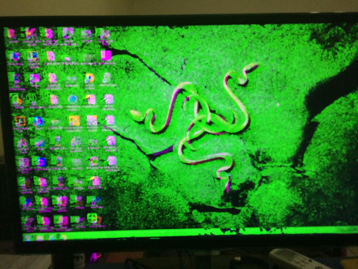

apo46 Δημοσ. 26 Μαΐου 2016 Δημοσ. 26 Μαΐου 2016 Τι μπορει να φταιει με αυτην την ξαφνικη πρασινη οθονη.
panos0100 Δημοσ. 26 Μαΐου 2016 Δημοσ. 26 Μαΐου 2016 κάρτα γραφικών λέω εγώ, ποια κάρτα έχεις τώρα μέσα;
apo46 Δημοσ. 26 Μαΐου 2016 Μέλος Δημοσ. 26 Μαΐου 2016 970 ...πριν ηταν μια χαρα...εφυγα απο το σπιτι το σα και τωρα που το ανοιξα μου τα εμφανισε ετσι
panos0100 Δημοσ. 26 Μαΐου 2016 Δημοσ. 26 Μαΐου 2016 χμμ πόσο καιρό την έχεις αυτή την κάρτα μέσα; αν εχεις on board βάλε λίγο την κάρτα της μητρικής να δούμε αν και εκεί κάνει τα ίδια (εννοείται ότι θα βγάλεις αυτη που έχεις μέσα πρώτα, και μαζει και τους οδηγους της, και θα περασεις της μητρικης τους οδηγους που εχει της ιντελ συγκεκριμενα τα γραφικα)
panos0100 Δημοσ. 26 Μαΐου 2016 Δημοσ. 26 Μαΐου 2016 Κανε λίγο αυτό που σε είπα πιο πάνω, αν μπορείς και τώρα να ασχοληθείς αλλιώς αν είναι αργά καντο αυριο, αν και κατα 99% ειναι η κάρτα σου καμμένη,
apo46 Δημοσ. 26 Μαΐου 2016 Μέλος Δημοσ. 26 Μαΐου 2016 Πως μπορει να καεικε Ξανα βαζω drivers να δω μπας και Και με τους drivers ξανα το ιδιο
panos0100 Δημοσ. 26 Μαΐου 2016 Δημοσ. 26 Μαΐου 2016 κάηκε αυτή ήταν η ζωή της, ηλεκτρονικά είναι αυτά όποτε θέλουν καίγονται, αν έχει εγγύηση βγαλτην και πηγενε την πισω,
Ghost007 Δημοσ. 26 Μαΐου 2016 Δημοσ. 26 Μαΐου 2016 Πως μπορει να καεικε Ξανα βαζω drivers να δω μπας και Και με τους drivers ξανα το ιδιο καταρχας τσεκαρε αν το καλωδιο που συνδεεις την οθονη ειναι κομπλε βγαλτο και ξαναβαλτο και απο της δυο μεριες... μετα κανε σωστα τι διαδικασια με τους οδηγους αν δε το εχεις κανει.. http://www.insomnia.gr/topic/565123-%CF%83%CF%89%CF%83%CF%84%CE%AE-%CE%B1%CF%80%CE%B5%CE%B3%CE%BA%CE%B1%CF%84%CE%AC%CF%83%CF%84%CE%B1%CF%83%CE%B7-%CE%B5%CE%B3%CE%BA%CE%B1%CF%84%CE%AC%CF%83%CF%84%CE%B1%CF%83%CE%B7-drivers-%CE%BF%CE%B4%CE%B7%CE%B3%CF%8E%CE%BD-%CE%B3%CE%B9%CE%B1/ και αν σε περιπτωση εχεις αλλαξει οδηγους προσφατα τοτε βαλε καποιους αλλους παλαιοτερους... Χωριs καρτα γταφικων παλι ολα πρασινα δλδ εβαλες με την ενσωματομενη και σου βγαζει τα ιδια ?
panos0100 Δημοσ. 26 Μαΐου 2016 Δημοσ. 26 Μαΐου 2016 χμμ δεν είναι η κάρτα πολύ περίεργο, συνήθως η πρώτη που φταίει είναι η κάρτα, τροφοδοτικό το αποκλείω τελείως να είναι, πάμε στην μνήμη ραμ τότε
vagos456 Δημοσ. 26 Μαΐου 2016 Δημοσ. 26 Μαΐου 2016 Εγώ πιστεύω τα καλώδια ή οθόνη. Τίποτα άλλο. Δοκίμασε άλλο καλώδιο σε άλλη θύρα - άλλη οθόνη να δούμε τι γίνεται... Ποιο πολύ με κάνει καλώδιο. Μη σου πω τώρα που το σκέφτομαι 100%. Δοκίμασε άλλο. φύσα θύρες,και δοκίμασε και σε άλλη θύρα.
apo46 Δημοσ. 26 Μαΐου 2016 Μέλος Δημοσ. 26 Μαΐου 2016 Η ενσοματομενη πως μπαινει σε λειτουργια εβαλα το hdmi στην θυρα που εχει η μητρικη..και παλι ολα πρασινα
vagos456 Δημοσ. 26 Μαΐου 2016 Δημοσ. 26 Μαΐου 2016 Η ενσοματομενη πως μπαινει σε λειτουργια εβαλα το hdmi στην θυρα που εχει η μητρικη..και παλι ολα πρασινα Βάλε άλλο καλώδιο. Δοκίμασε display port
Ghost007 Δημοσ. 26 Μαΐου 2016 Δημοσ. 26 Μαΐου 2016 Η ενσοματομενη πως μπαινει σε λειτουργια εβαλα το hdmi στην θυρα που εχει η μητρικη..και παλι ολα πρασινα λοιπον επειδη ειναι αργα και παω για υπνο ...δοκιμασε δυο πραγματα μετα ..αφου τσεκαρεις καλωδιο κλπ... σιγουρεψου καταρχας οτι εχεις οδηγους για την ενσωματομενη καρτα γραφικων μεσα στο pc..και οτι ειναι ενεργοποιημενη απο το βιος... μετα κλεισε το ιντερνετ για να μη σου κατεβασει τπτ οδηγους αυτοματα..και αφαιρεσε τους οδηγους της nvidia .. κανε επαννεκινηση..κλεισε..και βγαλε την καρτα γραφικων απο πανω..και βαλε το καλωδιο στην ενσωματομενη και μπες... αν σου βγαλει ξανα πρασινη οθονη τοτε 100% δε μιλαμε για καρτα...αλλα πιθανον η κατι με το καλωδιο της οθονης η και η ιδια η οθονη... εαν ολα πανε καλα και ανοιξει κανονικα...τοτε μετα...κλεινεις..βαζεις παλι την καρτα γραφικων σου πανω και το καλωδιο....ανοιγεις...βαζεις οδηγους nvidia και μετα ανοιγεις παλι το ιντερνετ... αν σε περιπτωση δεν εχεις οδηγους τοτε αστο να περασει αυτοματα στη τελικη..η κατεβασε τους απο την αρχη να τους εχεις πριν κλεισεις το ιντερνετ..
