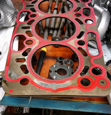

Liverpool89 Δημοσ. 27 Μαΐου 2016 Δημοσ. 27 Μαΐου 2016 Που βαζεις κολα; Οποιος μηχανικος βαλει κολα σε φλατζα κεφαλης απλα δεν ξερει τι του γινετε. Να μου ελεγες για φλατζα βαλβίδων να πω οκ. Τα πεζο.εχουν προβλημα και με τα.ρουλεμαν στον πισω αξονα, δες και αυτο προν προχωρησεις στην αγορα 1

dollyyy19 Δημοσ. 28 Μαΐου 2016 Δημοσ. 28 Μαΐου 2016 Που βαζεις κολα; Οποιος μηχανικος βαλει κολα σε φλατζα κεφαλης απλα δεν ξερει τι του γινετε. Να μου ελεγες για φλατζα βαλβίδων να πω οκ. Τα πεζο.εχουν προβλημα και με τα.ρουλεμαν στον πισω αξονα, δες και αυτο προν προχωρησεις στην αγορα φλατζοκολλα(την κοκκινη ή χαλκου ή couril παλαιοτερα....) βαζεις σε καθε φλατζα που αλλαζεις,μετα την κατασκευη απο το εργοστασιο,για να μην υπαρχει περιπτωση δακρυσματος λογω ελατωματικης φλατζας ή περιεργων-εντονων γωνιων.αν δεν εχεις ανοιξει κεφαλαρι για να αλλαξεις φλατζα,και μετα να δεις οτι χρειαζεται ξανα ανοιγμα,δεν μπορεις να το καταλαβεις,οποτε και δικαιολογηται η αποψη σου........
Liverpool89 Δημοσ. 28 Μαΐου 2016 Δημοσ. 28 Μαΐου 2016 Δηλαδη πανω στην μεταλικη φλατζα βαζεις ντιρκο;
dollyyy19 Δημοσ. 29 Μαΐου 2016 Δημοσ. 29 Μαΐου 2016 οποιαδηποτε εχει οριο ανω των 300 βαθμων,και ειναι χαρακτιρισμενη απο την κατασκευαστρια σαν φλατζοκολλα,συνηθως κοκκινου χρωματος....(οχι η χαλκου....αυτη εχει το χρωμα του χαλκου.)
Liverpool89 Δημοσ. 29 Μαΐου 2016 Δημοσ. 29 Μαΐου 2016 Εγω για αυτην μιλαω αλλα τελος παντων. http://www.autotec.gr/elring-dirko-ht-red-flantzokolla-kokkini-90gr.html Θεωρω οτι στγν φλατζα κεφαλη η μονη βλακεια που μπορει να γινει ειναι να μην κατσει στους οδηγους και οταν μπει το καπακι να κουνηθει. Μετα θελει σωστο σφιξιμο που μετα απο δεκα μερες ξαναελεγχεις.
dollyyy19 Δημοσ. 29 Μαΐου 2016 Δημοσ. 29 Μαΐου 2016 αν ,λεω αν,εχει υπερθερμανθει στιγμιαια λογω οποιασδηποτε αιτιας,και εχεις απειροελαχιστη διαρροη στα καναλια της φλατζας,αλλα τοση οση χρειαζεται για να μην επιληφθεις,και φωριασει ελαχιστα στον κορμο,τι θα κανεις;θα κατεβασεις κορμο,πληρες λυσιμο και πλανισμα;ακομη και τοτε,παλι βαζεις ενα φιλμ φλατζοκολλας καλου κακου.και αυτο το εκανα.......μπλοκ κινητηρα πανω σε ντεποζιτο μηχανης......καλες εποχες.... την κολλα που αναφερεις,θα την εβαζα σε χαμηλης αποδοσης μοτερ.σε μοτερ ανω των 90 ιππων ανα λιτρο,καλυτερα χαλκου ή υψηλοτερης θερμοκρασιακης αντοχης.
