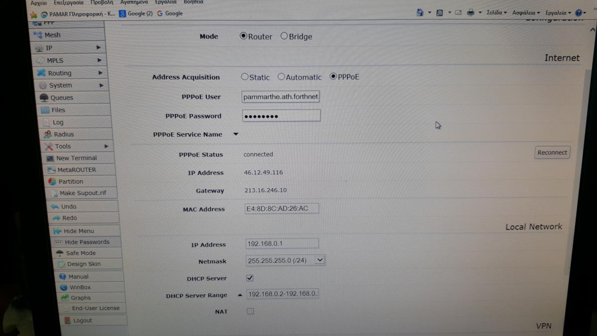

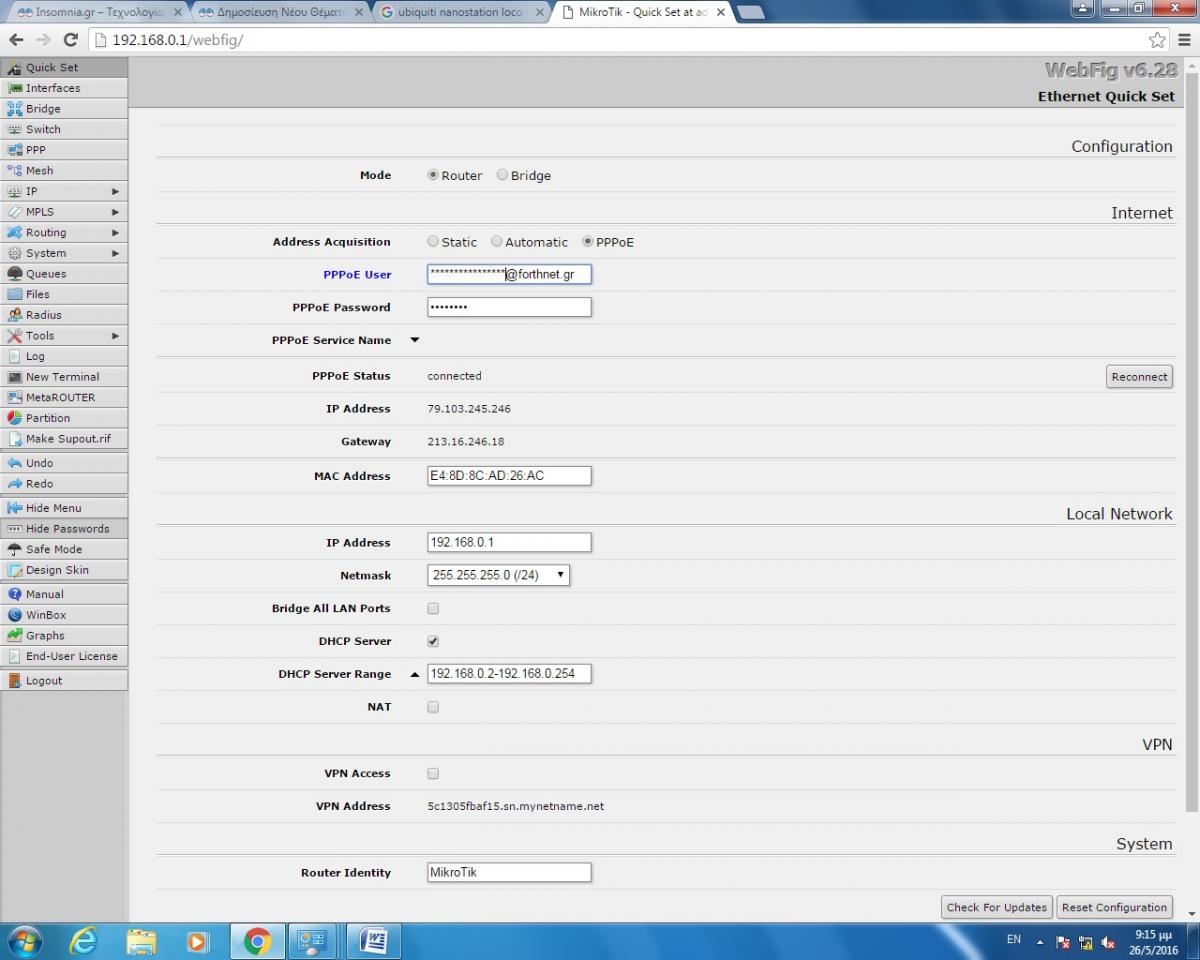

pamarakos Δημοσ. 26 Μαΐου 2016 Δημοσ. 26 Μαΐου 2016 Καλησπερα σε ολους Βασισμενος σε αυτο το topic http://www.insomnia.gr/topic/535628-%CF%80%CF%81%CF%8C%CF%84%CE%B1%CF%83%CE%B7-%CE%B3%CE%B9%CE%B1-mikrotik/ και εχοντας ηδη ενα ρυθμισμενο mikrotik rb750gr2 να παιρνει πανω του 2 γραμμες (1+2 port) με ip 192.168.0.1 καταλαβα οτι επρεπε να βαλω το modem που εχω ηδη σε bridge mode (linksys) (ή modem only οπως το λεει στο netgear), αλλαξα και την ip του modem σε 192.168.0.254, απενεργοποιησα και DHCP και Wireless. Συνδεοντας τη μια γραμμη προς το παρον στο mikrotik και εχοντας στο μυαλο οτι πια το dhcp serve το κανει το mikrotik, περιμενα συνδεοντας ενα pc στο 3,4 ή 5 port να παρει ip και internet κανονικα Ουτε το ενα ομως ουτε το αλλο Ουτε καν μπορω να δω το modem αν ειμαι συνδεμενος πανω στο mikrotik Αν δουλευε ετσι μετα θα "επαιζα"¨και με το locom2 να δω σε τι Wireless mode (προφανως Access Point?) και σε τι Network mode θα το εβαζα για να παιρνει τους ασυρματους Εχει κανεις καμια ιδεα; Επισυναπτω και φωτο του mikrotik οπως φαινεται η quick setup σελιδα του Ευχαριστω πολυ εκ των προτερων για την βοηθεια

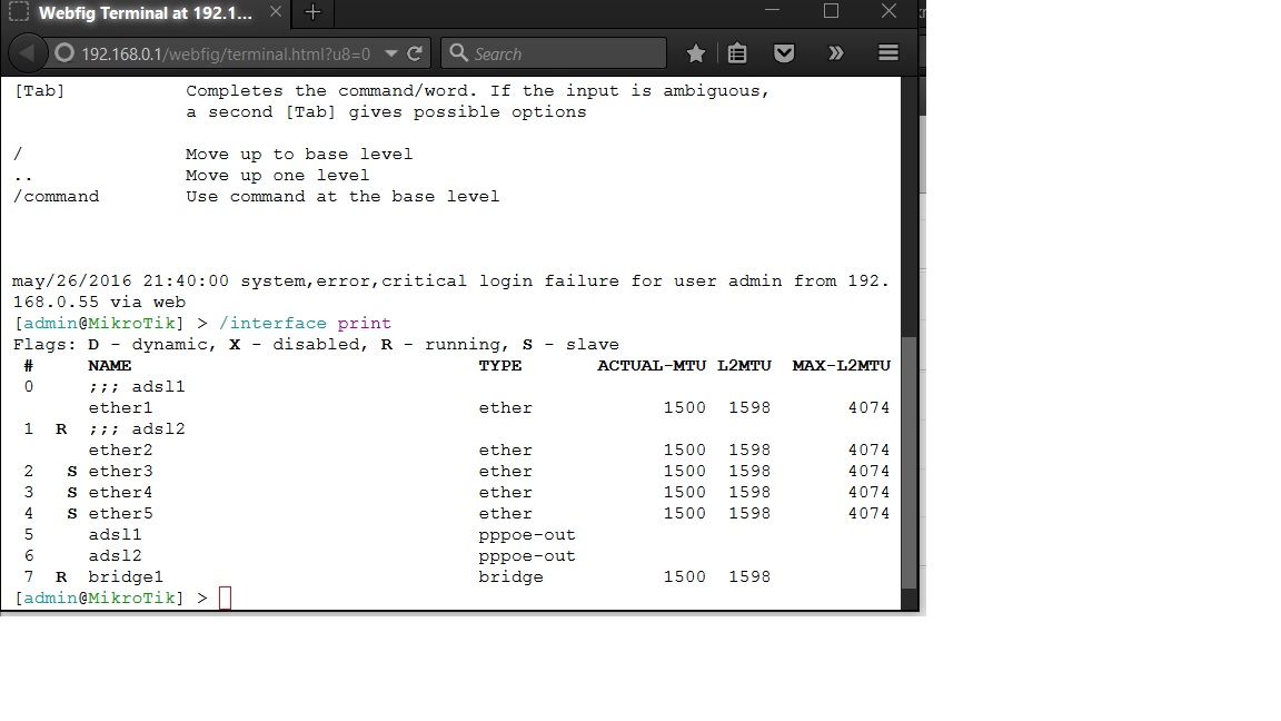

vaios_lar Δημοσ. 27 Μαΐου 2016 Δημοσ. 27 Μαΐου 2016 Παντα σε bridge mode το modem. To dhcp του mt ΔΕΝ το κλεινεις. Το μοντεμ συνδεσε το στην πρωτη θυρα, οχι στη δευτερη!! έαν δεν έχει ρυθμιστεί failover δεν θα δουλεύει μονο με το ether2 συνδεμενο Βλεπω οτι τα ether3,4,5 ειναι slave. Μπορεις να μου πεις ποιο εχουν μαστερ; επισης θα προτεινα να κατεβάσεις το winbox για τη διαχειριση του ρουτερ Για μετα, ωστε να εχεις πρόσβαση και στα 2 μοντεμ: Μοντεμ1: 192.168.10.1 Μοντεμ2: 192.168.11.1 /ip address add address=192.168.10.6/24 network=192.168.10.0 interface=ether1 comment="ADSL MODEM 1" /ip firewall nat add action=masquerade chain=srcnat out-interface=ether1 comment="ADSL MODEM 1" /ip address add address=192.168.11.6/24 network=192.168.11.0 interface=ether2 comment="ADSL MODEM 2" /ip firewall nat add action=masquerade chain=srcnat out-interface=ether2 comment="ADSL MODEM 2"
pamarakos Δημοσ. 27 Μαΐου 2016 Μέλος Δημοσ. 27 Μαΐου 2016 Εχω συνδεσει το modem στο 1ο πορτ του mt, το 2ο κενο, lan που παει σε laptop εβαλα στο 4ο port, αν καταλαβα καλα master εχουν το 2ο port γιατι μονο απο κει μπαινω στο configuration Η ip του mt ειναι 192.168.0.1 και του modem που κανω τωρα τη δοκιμη την αφησα 192.168.1.1 Στο κεντρο δικτυου βγαζει αναγνωριση για ωρα και μετα unidentified network με αυτοματη ip
vaios_lar Δημοσ. 27 Μαΐου 2016 Δημοσ. 27 Μαΐου 2016 Το quick setup χαλασε τις ρυθμισεις για 2 ιντερνετ. Ξαναδιορθώνονται σχετικά εύκολα απο αυτόν που το ρύθμισε Εαν κλικαρεις το bridge all ports στο quick setup θα δουλεψει. Επισης να προσεχεις οταν ανεβαζεις screenshots να κρυβεις την IP διευθυνση σου και τα ddns (εκει που λεει VPN)

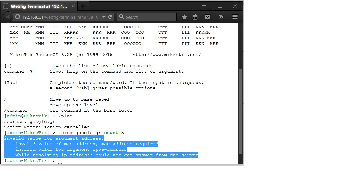

vaios_lar Δημοσ. 27 Μαΐου 2016 Δημοσ. 27 Μαΐου 2016 Εαν σου λεει connected στο quick setup ειναι περιεργο να μην εχει. Μεσα απο το ρουτερ ή όπως πηγες πριν στο terminal κανε: ping google.gr count=5 εάν λαμβάνει απάντηση, σημαίνει ότι στη διαμόρφωση τη τοπική έχεις κάποιο θεμα (DNS, dhcp server). Αλλα όλα αυτά είναι γενικά αφού δεν ξέρω τι ρυθμίσεις είχε/έχει

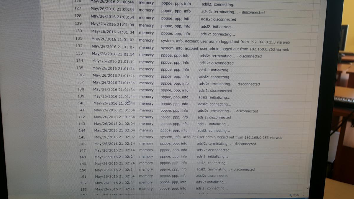

vaios_lar Δημοσ. 27 Μαΐου 2016 Δημοσ. 27 Μαΐου 2016 Θα πας interfaces και θα κανεις Disable το pppoe-out2 (adsl2). Μετα reboot και αμεσως μετα screenshot το log σου.

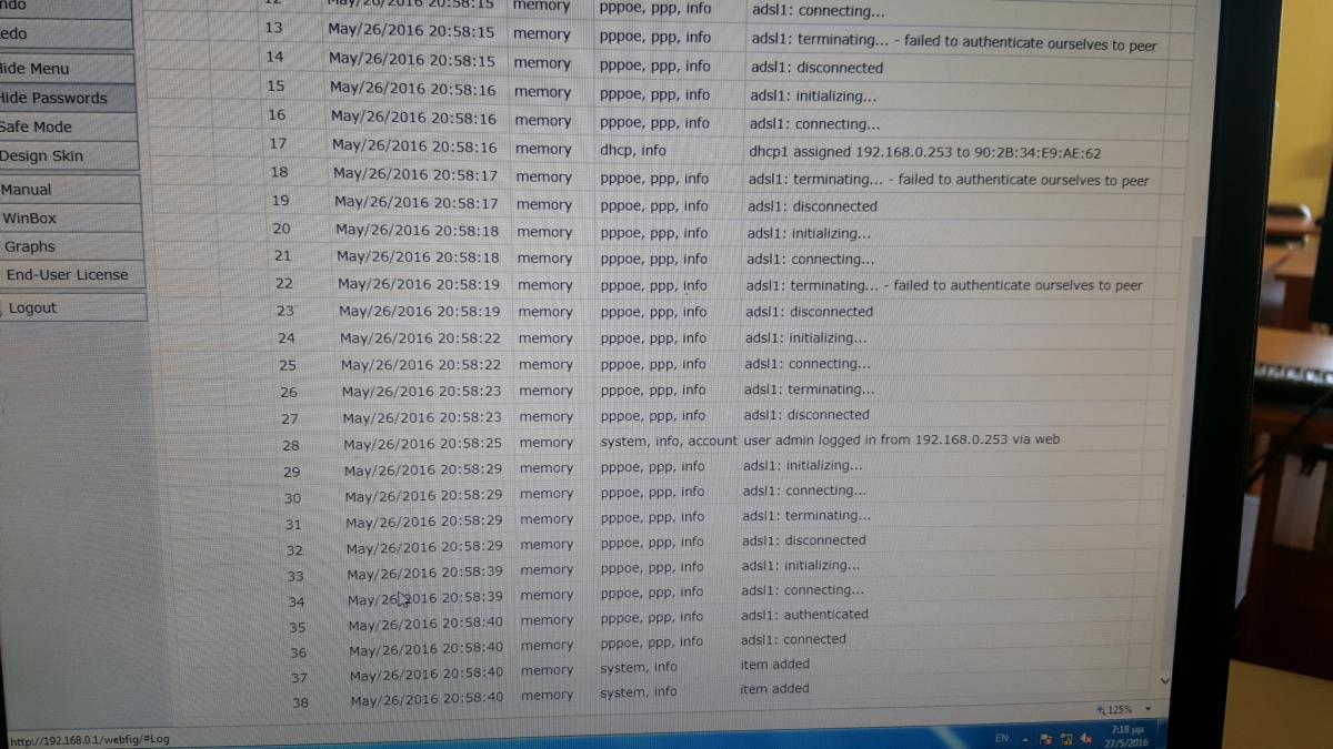

vaios_lar Δημοσ. 27 Μαΐου 2016 Δημοσ. 27 Μαΐου 2016 Να το το προβλημα. Το username κωδικος που εχεις βαλει για τη συνδεση ειναι λαθος. (της forthnet οπως ειδα στο πρωτο screenshot). Θα πας στο interfaces, pppoe-out1 (adsl1) και θα αλλαξεις απο εκει user/pass και κοιτα το log μεχρι να δεις οτι συνδεθηκες Edit: τωρα ειδα οτι στο τελος συνδεθηκε
pamarakos Δημοσ. 27 Μαΐου 2016 Μέλος Δημοσ. 27 Μαΐου 2016 Αφου μου εχει connected κανονικα, ασε που μπαινω mailbox κανονικα με τους κωδικους μου αυτους τους ιδιου Ακριβως αυτους βαζω στο διπλανο modem και.μπαινω κανονικα
