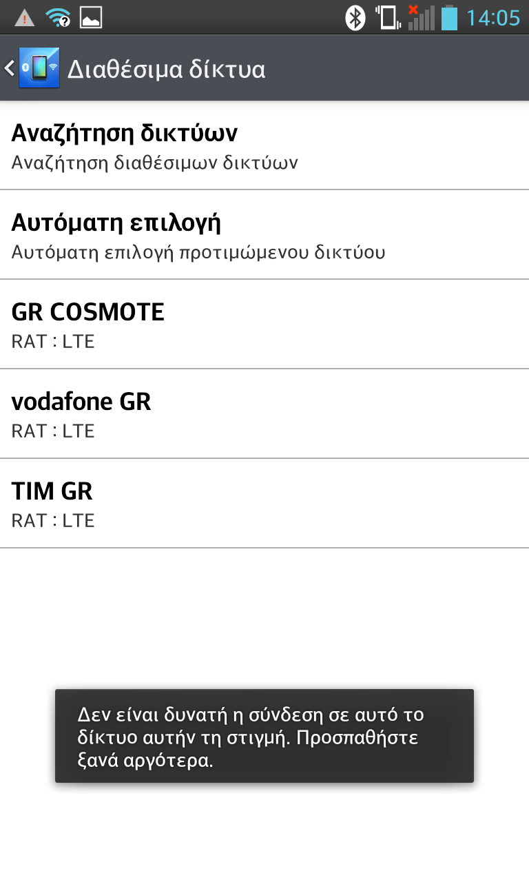

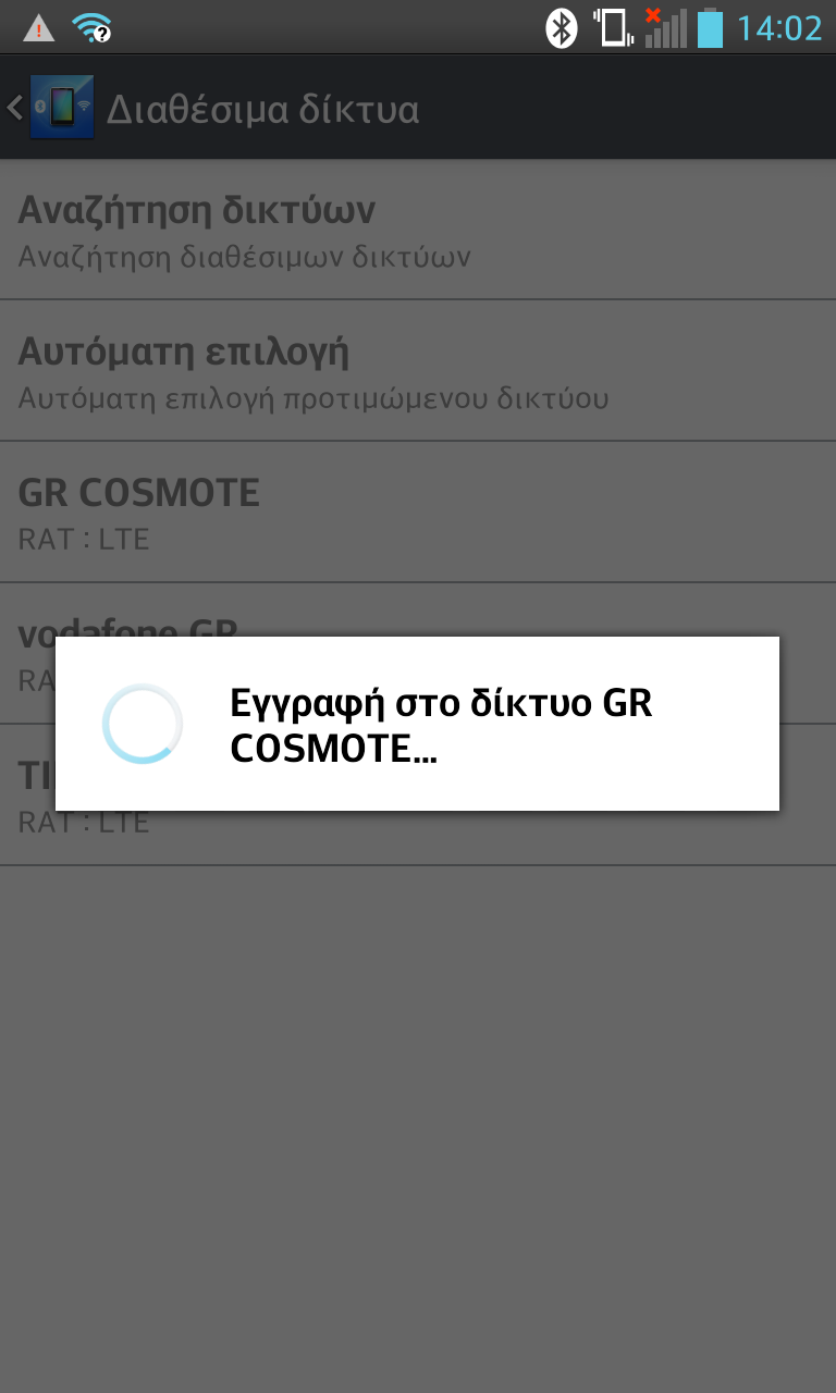

AbyssD Δημοσ. 26 Μαΐου 2016 Δημοσ. 26 Μαΐου 2016 Καλησπερα παιδια εδω και λιγο καιρο εχω αλλαξει σπασμενη στο κινητο του τιτλου το οποιο καθοταν προηγουμενος για 6μηνες+ χωρις να δουλευει γιατι ειχε σπασμενη οθονη. Το θεμα ειναι οτι πριν δουλευε η Sim αλλα απο την στιγμη που εφτιαξα την οθονη δεν πιανει δικτυο αν και την αναγνωριζει οταν την βαζω μεσα, και μου ζηταει να κανω Restart και στην αναζητηση δικτυου βλεπει το Cosmote αλλα οταν το επιλεγω αποτυγχανει μετα απο λιγο να κανει συνδεση.Παραθετω 2 φωτογραφιεςhttp://prntscr.com/b8o8ighttp://prntscr.com/b8o851Εχω περασει Stock Rom μπας και φτιαξει αλλα τιποτα.. Ειχα περασει και Modem πριν περασω Stock rom..Στον Γερμανο που πηγα σημερα κατι εκανε ο υπαλληλος στο Service και επιασε σημα η Sim, το εβαλα στην τσεπη μου και μετα απο 30 λεπτα που το κοιταξα στο σπιτι μου ειχε χαθει το σημα και εκανε παλι το ιδιο πραγμα χωρις να το πειραξω εγω ετσι οπως μου το εδωσε ο υπαλληλος δηλαδη το ειχα.. Και δυστυχως δεν μου αποκαλυψε τι εκανε λογικα καποιον ειδικο αριθμο θα πληκτρολογησε στο Phone Dialpad..Γνωριζει κανεις τι μπορω να κανω η τι μπορει να εκανε ο υπαλληλος?? Δεν το πειραξε το κινητο απο θεμα Hardware αρα καθαρα απο λογισμικο κατι παιζει..
@topos Δημοσ. 27 Μαΐου 2016 Δημοσ. 27 Μαΐου 2016 Εχεις δοκιμασει με αλλες sim? Τωρα τι μπορει να του εκανε ο υπαλληλος..Ξαναπερνα και καντου μια ερωτηση.
AbyssD Δημοσ. 27 Μαΐου 2016 Μέλος Δημοσ. 27 Μαΐου 2016 Εχω δοκιμασει 3ης διαφορετικες Sim η οποιες δουλεουν περιφημα σε αλλα κινητα. Ισως να ξανα παω αλλα απο αυτο που εγινε μαλλον δεν ειναι μονιμη η λυση του υπαλληλου..
