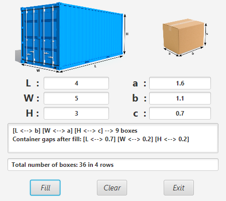

  Στις 27/5/2016 στις 6:54 ΠΜ, giso είπε
Στη λογική του 'Technology fan' έχει γίνει το προγραμματάκι (screenShot στο επισυναπτόμενο αρχείο).
Αν σου κάνει μπορώ να στο στείλω.
Απλά απαιτεί εγκαταστημένη java 8.
Γιατί φίλε δεν βάζεις τον αλγόριθμο στο github;
Ίσως η λύση σου να βοηθήσει κόσμο.

Βέβαια στο κενό: [L <--> 0.7] μπορεί να προστεθούν άλλα 4 κουτιά 0.7x1.1x1.6, αλλά ο συγκεκριμένος αλγόριθμος δεν μπορεί να καλύψει αυτήν την περίπτωση.
  Στις 29/5/2016 στις 2:34 ΜΜ, groot είπε
Αδερφέ, μάλλον το έκανες όχι όπως το είπα.
Μάλλον κάτι δεν κατάλαβα σωστά.
Θεώρησα ότι ο προσανατολισμός των εισαγόμενων κουτιών είναι ίδιος για όλες τις σειρές.
Στα δεδομένα της εικόνας δοκίμασα “με το χέρι” 8 διαφορετικούς προσανατολισμούς και ο μέγιστος αριθμός εισαγόμενων κουτιών είναι ο ίδιος με το αποτέλεσμα του προγράμματος για τον ίδιο προσανατολισμό (χέρι & πρόγραμμα).
Μάλλον και εγώ δεν το εξήγησα σωστά.
Κάθε κούτα έχει έναν 3D προσανατολισμό. Κάποια διάσταση για ύψος, κάποια για πλάτος, και κάποια για μήκος.
Έστω ότι οι διαστάσεις της κούτας είναι οι x_box, y_box, z_box. Εάν δεν γράψεις πάνω στην κούτα "this side up" δεν ξέρεις ποια είναι το ύψος, ποια το πλάτος, ποια το μήκος.
Στο συγκεκριμένο πρόβλημα είναι να βρεις ποιος προσανατολισμός της κούτας θα είναι καλύτερος για να χωρέσουν περισσότερα κουτιά.
Εάν βάλουμε σε φθίνουσα σειρά τις διαστάσεις της κούτας έχουμε X_box > Y_box > Z_box όπου μπορεί το x_box ≠ X_box.
Όταν κάνεις το πρώτο Math.floor(X_box/x_cont) τότε βλέπεις πόσα κουτιά μπορούν να μπουν με την X_box στην x_box. Αφού όμως Y_box < X_box τότε ό,τι μείνει μπορεί να καλυφθεί από τα κουτιά εάν τα τοποθετήσεις με την Y_box στην x_cont. Το αυτό και για την Z_box στην x_cont.
Βέβαια, μπορεί η x_cont να διαιρείται καλύτερα με την Y_box, όπου καλύτερα σημαίνει να μπαίνουν πιο πολλά κουτιά. Εάν μείνει χώρος, τότε κοιτάς και για την Z_box, αφού Z_box < Y_box.
Το ίδιο και για την Z_box, μόνο που δεν κοιτάς άλλη διάσταση γιατί το κουτί έχει μόνο 3ς.
Τώρα, εάν π.χ. επιλέξεις να το βάλεις με την Y_box στην x_cont, σου μένουν οι 2 άλλες διαστάσεις του κουτιού για τις άλλες δύο διαστάσεις του container. Όπου, κάνεις τον ίδιο υπολογισμό αλλά έχεις μόνο δύο περιπτώσεις και άπαξ και βρεις την καλύτερη διάσταση, τότε έχεις και την άλλη αυτομάτως. Δηλαδή, εάν επιλέξεις την Z_box για την y_cont, σου μένει η X_box για την z_cont.
Εάν ήθελες να βελτιστοποιήσεις για όλες τις *_cont την λύση σου, θα έπρεπε να πάρεις όλες τις διατάξεις.. π.χ. {X_box --> x_cont, Y_box --> y_cont, Z_box --> z_cont}, {X_box --> y_cont, Y_box --> z_cont, Z_box --> x_cont} κτλ. Εάν κάνεις και το θέμα με την εισαγωγή κουτιών σε άλλο προσανατολισμό για μία διάσταση *_cont (δηλαδή το xy_mod στον προηγούμενο κώδικά μου) τότε έχεις και για αυτά τα κουτιά τον υπολογισμό για διαφορετικό προσανατολισμό.
Όμως, ο ΟΡ είπε ότι δεν τον νοιάζει στο πλάτος (νομίζω). Αυτό όμως, για εσένα, είναι απλά ένα check box που σου κάνει skip ή όχι κάποιες πράξεις. Οπότε, είναι υπό-περίπτωση.
Οι υπολογισμοί μπορούν να γίνουν μία ρουτίνα/μέθοδος με 3 ορίσματα, οπότε με γεννήτρια διατάξεων έχεις τελειώσει με το θέμα των υπολογισμών.
