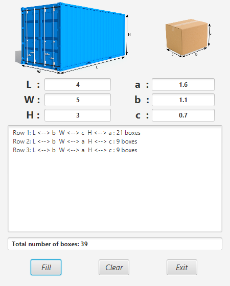

Στη λογική του 'Technology fan' έχει γίνει το προγραμματάκι (screenShot στο επισυναπτόμενο αρχείο).
Αν σου κάνει μπορώ να στο στείλω.
Απλά απαιτεί εγκαταστημένη java 8.
Ωραίο, αν το χεις κάνει εσύ με θα με ενδιέφερε να δω πως το λύνεις (javawise)...

ναι φυσικα και με ενδιαφερει αν και μαλλον θα χρειαστω και καποιες οδηγιες χρησης!
Δε χρειάζονται οδηγίες χρήσης. Απλά εισάγεις τις διαστάσεις container & box και κλικ στο κουμπί 'Fill'.
Υπάρχει μέριμνα να αποφεύγονται no valid τιμές.
Δώσε email για να βρώ τρόπο να στο στείλω.
Επεξ/σία από giso
@giso Νομίζω οτι έχει μια βελτίωση..
Θεωρεις οτι όλα τα κιβώτια τοποθετούνται με τον ίδιο τρόπο μεσα στο κονταινερ, το οποίο δεν είναι απαραίτητα σωστό. Η λογική του αλγορίθμου αυτή είναι, απλά κάθε φορά που τοποθετείς μια στρώση, πρέπει να ξαναυπολογίσεις τις modulo αριθμητικές (με το μέγεθος του κονταινερ που απομένει μετά την τοποθέτηση της κάθε σειράς). Δεν μπορώ να σκεφτώ τώρα τα νούμερα για να ορίσω συγκεκριμένη περίπτωση αλλά σκέψου μια περίπτωση του να έχει σχεδόν γεμίσει το κονταινερ και εχει που λες δεν χωράνε άλλα κιβώτια, αν τα περιστρέψεις χωράνε κι άλλα.
Ίσως Κυριακή έχω λίγο χρόνο να το τροποποιήσω λίγο, βλέπω έκανες και fxml. Ωραίο...
Μετά από το γέμισμα μιας σειράς υπολογίζει ξανά τα modulo αλλάζοντας τιμές μόνο κατά τη διάσταση του ύψους 'Η' του container, γιατί αυτή μόνο μεταβάλλεται.
do {
            for (int i = 0; i < 3; i++) {
                for (int j = 0; j < 3; j++) {
                    mods[i][j] = (double)Math.round((containerDimensions[i] % boxDimensions[j]) * 1000d) / 1000d;
Ο υπολογισμός των modulo γίνεται μέσα στη do-while.
Φαίνεται και στην εικόνα ο τρόπος τοποθέτησης των κιβωτίων της 1ης σειράς διαφέρει από τη δεύτερη και τη 3η.
Επεξ/σία από giso
