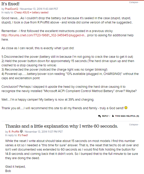

LambisElef Δημοσ. 24 Μαΐου 2016 Δημοσ. 24 Μαΐου 2016 Πολύ χρήσιμο το link που έστειλες. Κι όμως δεν το έχω δει, είχα δει από άλλο site (όχι το c-net) αλλά δεν έλεγαν αυτές τις πληροφορίες. Η αλήθεια είναι ότι δεν το τσέκαρα ποτέ από αυτή τη σκοπιά. Επίσης ούτε εγώ μπορώ να βγάλω την μπαταρία, γιατί είναι ενσωματωμένη και θέλει ειδικά 'κλειδιά' για να ανοίξει η βάση. Επισυνάπτω με screenshot τα βήματα που ακολούθησε κάποιος (και δούλεψε σε αρκετούς) με μπαταρία που δεν αφαιρείται σαν τη δική σου. Πάντως, μάλλον είναι θέμα του τροφοδοτικού/βίσματος και τσάμπα σε παιδεύω
τιτάκι Δημοσ. 25 Μαΐου 2016 Μέλος Δημοσ. 25 Μαΐου 2016 Επισυνάπτω με screenshot τα βήματα που ακολούθησε κάποιος (και δούλεψε σε αρκετούς) με μπαταρία που δεν αφαιρείται σαν τη δική σου. Πάντως, μάλλον είναι θέμα του τροφοδοτικού/βίσματος και τσάμπα σε παιδεύω Λοιπόν, ακολούθησα την ίδια διαδικασία, κρατώντας πατημένο το κουμπί για περίπου 15'' και επίσης άναψε και ''the driver spun up and crashed to a stop causing me to wince" ακριβώς τα ίδια έπαθα. Έπειτα έβαλα τον φορτιστή, ο οποίος έπιασε την φόρτιση κατευθείαν. Όταν άναψα το λαπτοπ όμως, το λαμπάκι έσβησε και δεν ξανάναψε. Με άλλα λόγια τζίφος. Ευχαριστώ πάντως για την βοήθεια. Αυτό που φορτίζει μόνο σβησμένο το notebook και με το που ανάψει παύει να φορτίζει, δεν το καταλαβαίνω καθόλου. Μπορεί κάποιος να μου το εξηγήσει; Εναλλακτικά, ξέρει κανένας κάποιον καλό μηχανικό να με διαφωτίσει; Αν 99% φταίει ο φορτιστής, οκ να πάρω άλλον φορτιστή και τελειώνει η υπόθεση. Που θα απευθυνθώ όμως; σε Πλαίσια, MediaMarkt και τέτοια εμπορικά δεν το συζητώ, δεν το έχουν ούτε για πλάκα. Έχετε να μου προτείνετε κάποια (online και μη) καταστήματα; Κάνω πολλές ερωτήσεις το ξέρω, αλλά θέλω να ξέρω τι μου γίνεται
