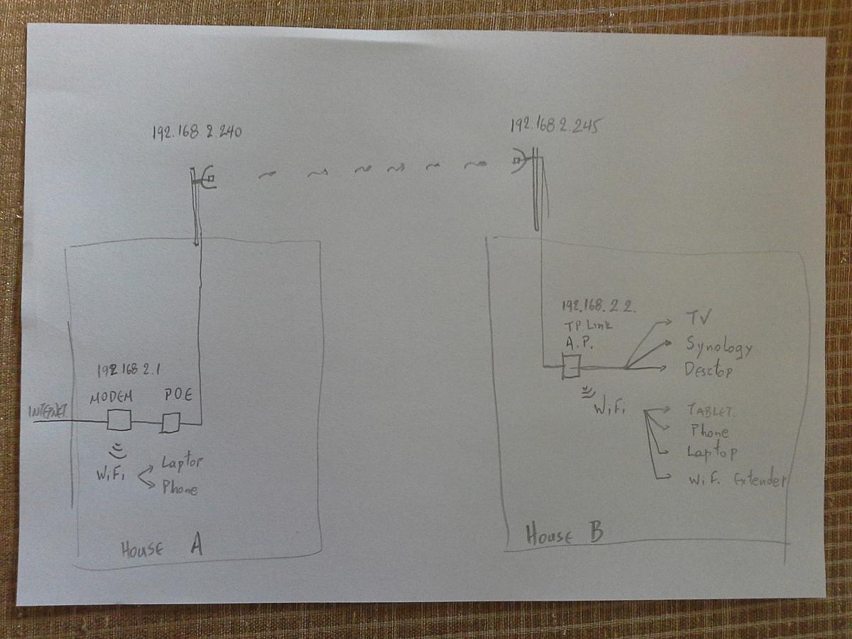

Jvamvakaris Δημοσ. 22 Μαΐου 2016 Δημοσ. 22 Μαΐου 2016 (επεξεργασμένο) Καλησπέρα σε όλα τα μέλη του φόρουμ. Έχω ένα περίεργο πρόβλημα με το δίκτυο μου. Το σπίτι μου στο σημείο που βρίσκεται δεν έχει τη δυνατότητα για άμεση σύνδεση με το δίκτυο συνεπώς μετά από την παρότρυνση ενώ φίλου ου κάμε μια ασύρματη σύνδεση με μια κεραία της ubiquity. Ο φίλος μου γνωρίζει από τα θέματα αυτά απλά τώρα λόγο της δουλειάς του μεταναστεψε. Στην αρχη όλα έβαλαν καλός. Μετά από μερικούς μήνες το ρουτερ έκλεισε όλες τις Lan αλλά το WiFi δούλευε κανονικά. Το ρουτερ δίνει όλες τισ ip και συνεπώς δεν έχω ούτε τοπικό δίκτυο στο σπίτι 2. Αντικατέστησα το πρώτο ρουτερ ένα Philips με ένα Tomson. Στην αρχή όλα καλά μετά από μερικούς μήνες όμως πάλι τα ίδια. Αντικατέστησα το ρουτερ με ένα TP-LINK το οποίο δούλεψε αρχικά αλλά μετα από 6 μηνες πάλι τα ίδια. Το άλλο με ένα zte το οποίο πάλι τα ίδια. Έχει κάποιος να προτείνει κάτι? Ευχαριστώ εκ των προτερων Επεξ/σία 22 Μαΐου 2016 από Jvamvakaris
soteras Δημοσ. 23 Μαΐου 2016 Δημοσ. 23 Μαΐου 2016 Τη εννοείς το ρούτερ κλείνει όλες της λαν? μήπως έχει πάρει νερά τίποτα ή υγρασία κανά καλώδιο ή καμία κεραία και απλα με την αλλαγή καιρού επηρεάζεται βραχυκυκλώνει και γίνετε το τσαφ Η κεραία θα δουλέυει ασχέτος αν ειναι στο ρούτερ η όχι καθώς έχει δικό της τροφοδοτικό απλά δεν θα δίνει ip
Jvamvakaris Δημοσ. 23 Μαΐου 2016 Μέλος Δημοσ. 23 Μαΐου 2016 (επεξεργασμένο) Η κεραίες δουλεύουν μια χαρά. Στο ρουτερ στο σπίτι Α απλά δεν δουλεύουν οι Lan.το καλώδιο είναι μια χαρά. Όταν το δίκτυο πέσει, από το σπίτι Β μπορώ να δω τις κεραίες αλλά δεν μπορώ να δω το ρουτερ στο σπίτι Α. Το access point στο σπίτι Β έχει απενεργοποιημένο το DHCP. Αν αυτό μπορεί να βοηθήσει σε κάτι. Επεξ/σία 25 Μαΐου 2016 από Jvamvakaris
nikos903 Δημοσ. 24 Μαΐου 2016 Δημοσ. 24 Μαΐου 2016 Τι ρυθμίσεις έχεις κάνει στο DHCP στο ρούτερ σου; Αν κάνεις ρεστάρτ στο ρούτερ δουλεύουν οι ethernet κανονικά; Αν όχι με ρεσέτ (κουμπί απο πίσω και επανασετάρισμα) επανέρχονται; Το τροφοδοτικό του POE το έχεις βάλει σε πρίζα σούκο;
Jvamvakaris Δημοσ. 24 Μαΐου 2016 Μέλος Δημοσ. 24 Μαΐου 2016 Το τροφοδοτικό είναι σε σουκό. Αν επανεκκίνηση δουλεύουν όλα καλά για κάνα 10 λεπτό και μετά πάλι τα ίδια. Στο ρουτερ στο σπίτι Α έχω DHCP στο auto και απενεργοποιημένο στο access point στο σπίτι Β
nikos903 Δημοσ. 24 Μαΐου 2016 Δημοσ. 24 Μαΐου 2016 Τον DHCP βάλτον να δίνει απο την 3 μέχρι την 100 σε πρώτη φάση και χτύπα ένα ρεστάρτ να δεις πόσο θα αντέξει. 1
Jvamvakaris Δημοσ. 25 Μαΐου 2016 Μέλος Δημοσ. 25 Μαΐου 2016 Το έκανα άντεξε 4-5 ωρες έπεσε ξανά το βράδυ κατά τις 3. Ήρθε το μεσημέρι για 2 ώρες και από τότε είναι πάλι κάτω.
nikos903 Δημοσ. 25 Μαΐου 2016 Δημοσ. 25 Μαΐου 2016 Αν δώσεις καρφωτή IP στην κάρτα του desktop που είναι απέναντι στο Access Point μπαίνει σταθερά; πχ δώσε 192.168.2.222 255.255.255.0 192.168.2.1 και DNS 192.168.2.1 8.8.8.8
Jvamvakaris Δημοσ. 4 Ιουνίου 2016 Μέλος Δημοσ. 4 Ιουνίου 2016 Αν βάλω αυτή την ip στον υπολογιστή στο σπίτι B τότε μπορώ να δω τα πάντα εκτός από το ρουτερ στο σπίτι Α και δεν έχω ίντερνετ.
Jvamvakaris Δημοσ. 5 Ιουνίου 2016 Μέλος Δημοσ. 5 Ιουνίου 2016 Ναι το 2.240 είναι η κεραία στο σπίτι Α.
nikos903 Δημοσ. 5 Ιουνίου 2016 Δημοσ. 5 Ιουνίου 2016 Απο το σπίτι Α αν συνδέσεις κάτι στην Ethernet του ρούτερ δουλεύει όταν πέσει το δίκτυο στο σπίτι Β;Αν όχι αν του βάλεις στατική (όπως την παραπάνω) δουλεύει; Αν ναι μπορείς να αλλάξεις δοκιμαστικά το καλώδιο που πάει απο το ρούτερ στο POE; (Και απο το POE απάνω στην κεραία αν γίνεται αλλά αυτό το βλέπω δύσκολο...) Αν μπορείς να βγάλεις PrintScreen όλες τις ρυθμίσεις απο ρούτερ κεραίες και ap και να τις ανεβάσεις σε ένα zip κάπου.... Αν είναι εύκολο, αν όχι άστο για την ώρα.
