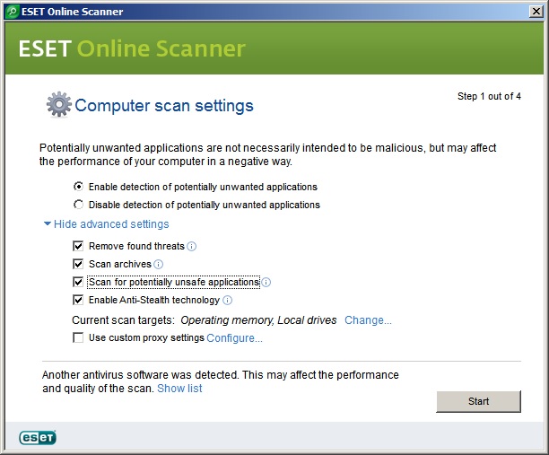

Euclides Δημοσ. 21 Μαΐου 2016 Δημοσ. 21 Μαΐου 2016 Το εργαλείο που με έχει σώσει πολλές φορές σε αντίστοιχες καταστάσεις, είναι το ESET Online Scanner. Θα σου πρότεινα να το τρέξεις, με τις ρυθμίσεις όπως στην φωτογραφία:

Deuz Δημοσ. 21 Μαΐου 2016 Μέλος Δημοσ. 21 Μαΐου 2016 Το εμφάνιση κρυφών αρχείων, φακέλων και μονάδων δίσκων πρέπει να τικάρεις (Πίνακας Ελέγχου\Εμφάνιση και Εξατομίκευση -> Επιλογές Εξερεύνησης Αρχείων). Αν το επιλέξεις αυτό και είναι τα αρχεία σου δίπλα κρυμμένα, μάλλον έχεις κολλήσει κάτι σαν το γνωστό USB - Shortcut virus, που κάνει όλα τα αρχεία σου σε .lnk (συντόμευση). Σ' αυτή την περίπτωση δεν είναι δύσκολο αν το φτιάξεις, μια γραμμή εντολή στο cmd. Καλού-κακού κάνε όμως πρώτα αυτό που αναφέρω πάνω. Ναι το έχω τικάρει χωρίς αποτέλεσμα, δεν εμφανίζει τίποτα καινούργιο. Εγώ πιστεύω ότι σου κατέστρεψε όλες τις συντομεύσεις κάποια μόλυνση. Αν κάνεις δεξί κλικ->ιδιότητες σε μια συντόμευση τι σου λέει στο πεδίο "Προορισμός"; Κάνε αντιγραφή-επικόλληση από ένα να δούμε τι λέει. Δοκίμασες να κάνεις επαναφορά συστήματος σε προηγούμενη ημερομηνίας Στο προορισμό δεν έχει τίποτα, είναι κενό. Έτρεξα και το παραπάνω πρόγραμμα (δεν μου έβγαλε τέτοιο παράθυρο) αλλά έψαξα λίγο στις ρυθμίσεις ώστε να επιλέξω αυτές που μου είπες και όπως τρέχει τώρα το βλέπω στο log και σχεδόν σε κάθε αρχείο που βρίσκει βγάζει error opening (το τρέχω σαν admin) πχ C:\Windows\System32\winevt\Logs\Security.evtx - error opening C:\Windows\System32\winevt\Logs\Setup.evtx - error opening C:\Windows\System32\winevt\Logs\System.evtx - error opening C:\Windows\System32\winevt\Logs\TuneUp.evtx - error opening C:\Windows\System32\winevt\Logs\Windows PowerShell.evtx - error opening C:\Windows\Tasks\Adobe Flash Player Updater.job - error opening C:\Windows\Tasks\GoogleUpdateTaskMachineCore.job - error opening E:\c33c08f36692fda4f604dec0\mrt.exe - error opening
Deuz Δημοσ. 21 Μαΐου 2016 Μέλος Δημοσ. 21 Μαΐου 2016 Update: Το scan τελείωσε βρίσκοντας 4 threats τα οποία διέγραψα, το πρόβλημα δυστυχώς παρέμεινε.
