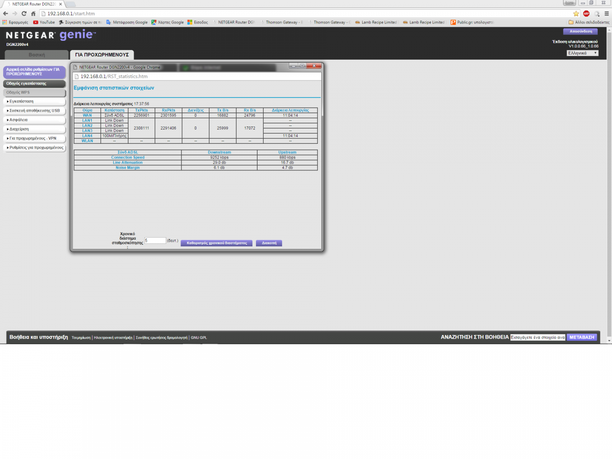

AntiCambeR Δημοσ. 21 Μαΐου 2016 Δημοσ. 21 Μαΐου 2016 Υπήρχαν καλώδια εκτεθειμένα εξωτερικά της πολυκατοικίας(είχε φύγει το καπάκι)και κυρίως μόλις έβρεχε λόγω υγρασίας είχα μείωση της ταχύτητας και αποσυνδέσεις,ανέβαινε το sn margin και μειωνόταν το download για να κρατήσει την γραμμή σταθερή στο Thomson.Μόνωνα τα καλώδια και έφτιαχνε για λίγες ημέρες,μετά πάλι τα ίδια.Με το Netgear DGN 2200 ήταν πολύ χειρότερα,δεν κρατούσε την γραμμή. Φτιάχτηκε το πρόβλήμα εξωτερικά απο το ΟΤΕ και την Forthnet αλλά διαπίστωσαν πρόβλημα στην εσωτερική καλωδίωση που ήταν δικό μου θέμα να λύσω.Επειδή αγανάχτησα,αναγκάστηκα να αποκόψω την εσωτερική καλωδίωση και να τραβήξω καλώδιο απο το κεντρικό κουτί του ΟΤΕ στο modem. Περίμενα όμως να έχω καλύτερη ταχύτητα download 1-2 Mbps αλλά είναι η ίδια με λίγο μειωμένο το upload,πρίν ήταν 1024-1050.Το Αttenuation ειναι το ίδιο. Λογικά δεν θα ξαναέχω αποσυνδέσεις,Αν κάνω reset απο το κουμπί στο πίσω μέρος του modem μπορεί να αλλάξει κάτι?Υπάρχει κάποια ρύθμιση που μπορεί να βελτιώσει την ταχύτητα?

AntiCambeR Δημοσ. 10 Ιουνίου 2016 Μέλος Δημοσ. 10 Ιουνίου 2016 παιζεις χαμηλα για την αποσταση.καλο θα ηταν να δοκιμασεις κατω στο κουτι ποσο συγχρονιζεις.μετα δοκιμασε αλλο ζευγαρι στο utp.ενωσε τα μεταξυ τους με scotchlok 3m ωστε να μην περναει υγρασια μεσα αλλα ουτε νερο.στο ρουτερ δεν υπαρχει καποια ρυθμιση.adsl2+ να ειναι σεταρισμενο και εισαι ενταξει.καποιες φορες υπαρχει εξηγηση στο να βλεπεις να συγχρονιζει καλυτερα η γραμμη στο down και να χαλαει το Up αλλα για την ωρα εσυ δεν συγχρονιζεις καλα. μπορει να ειναι και θεμα του οτε αν και κατω δεν συγχρονιζεις καλα.απλα δεν σημαινει οτι ο οτε θα το δει σαν βλαβη.επισης το thomson ειναι πιο σταθερο σε αποσυνδεσεις απο οτι το Netgear. Το Thomson ενώ γράφει οτι έχει Nat Type 2 έχει στην ουσία έχει 3 δημιουργώντας περισσότερο ping στο online gaming και επειδή έχω 2 PS4 συνδεδεμένα στο ίδιο modem,στο 1 δίνει Nat Type 2 και στο άλλο 3 στο test connection των PS4.Ο 1 στην κονσόλα με το Nat Type 3 δεν μπορεί να μιλήσει σε party.Σχετικά με τις ταχύτητες το Thomson πιάνει τις ίδιες με το Netgear,άντε να πιάνει 1 Mbps παραπάνω download,upload μερικά Kbps παραπάνω.Νομίζω πως το Netgear κάνει και καλύτερη διαχείριση μεταξύ 2-3 συνδέσεων ταυτόχρονα,έχει κουμπί για Wi-Fi κατευθείαν χωρίς να χρειάζεται να μπαίνω στην σελίδα.Το κακό που έχει είναι πως απαιτεί καθαρή γραμμή για να μην κάνει αποσυνδέσεις και πως στην σελίδα της Netgear του modem δεν γράφει τα errors,αν είναι interleaved κλπ,αυτό είναι fail.Κάπου διάβασα ότι γίνεται με πατέντα μέσω εντολής στο cmd αλλά δεν κατάλαβα πως. Αν το Thomson δεν είχε πρόβλημα με το Nat Type δεν θα το άλλαζα.Είχε και το καλό αν θυμάμαι σωστά οτι αν έκανε αποσύνδεση την ξαναέβρισκε μόνο του,το Netgear θέλει 2-3 restart,1 στην καλύτερη. Πιστεύω πως έχει πρόβλημα η γειτονιά που μένω,αυτό που είχε πεί 1 τεχνικός της Forthnet.Θα πάρω τηλέφωνο την Forthnet να τσεκάρουν την γραμμή.Δεν γνωρίζω να πειράξω το καλώδιο η την πρίζα και να κάνω πειράματα,έφερα ηλεκτρολόγο για να το φτιάξει.Τις τελευταίες 2-3 ημέρες δεν είχα καμία αποσύνδεση και χθές κατά τις 03:00 έκανε 1 και έφτιαξε με το 2ο restart. Η πρίζα στην οποία καταλήγει το καλώδιο είναι μονή,πάνω σε αυτήν έχω βάλει splitter που πάνω σε αυτό είναι συνδεδεμένο το τηλέφωνο και το modem.Δοκίμασα και σκέτο το modem χωρίς το splitter αλλά οι ταχύτητες είναι οι ίδιες,ίσως σκέτο μερικά Kbps παραπάνω. Σχετικά με τις ταχύτητες πιστεύω οτι επειδή με έχουν σίγουρο πελάτη εδώ και κάπου 5 χρόνια,έχουν περιορίσει τις ταχύτητες,μπορεί να τους πω να τις ανεβάσουν αλλιώς δεν θα ανανεώσω το συμβόλαιο το καλοκαίρι που λήγει. Δες το post #57 http://www.insomnia.gr/topic/611324-vdsl-50-forthnet/page-4?do=findComment&comment=54922261
