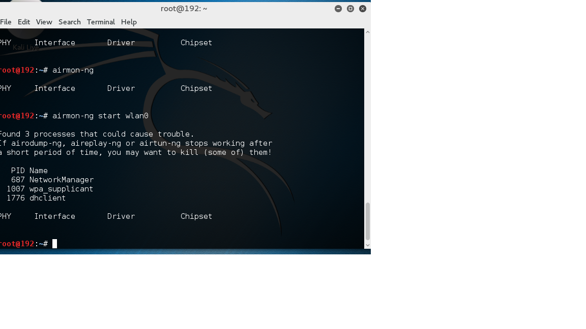

ELLINIKIfeta Δημοσ. 22 Μαΐου 2016 Μέλος Δημοσ. 22 Μαΐου 2016 το usb einai sundedemeno sto vm ... σαν συσκευη το βλεπει. οταν παω ομως για airmon-ng δεν βγαζει τπτ. στο lsmod το εβγαλε κανονικα.... βρηκα κατι βιντεο οταν το airmon-ng δεν εχει interface, κατεβαζουν απο το compat wireless 2.6 zip αρχεια.. το κανα και εγω και μετα στο airodump δεν αναγνωριζε δικτυα...
Επισκέπτης Δημοσ. 22 Μαΐου 2016 Δημοσ. 22 Μαΐου 2016 Μα το λειτουργικο (kali) δεν βλεπει καν interface τι να δει το application (airmon-ng)? Το eth0 που βλεπει το guest os (kali) ειναι απο το vmware nat interface (vmware menu->vmware settings).
ELLINIKIfeta Δημοσ. 22 Μαΐου 2016 Μέλος Δημοσ. 22 Μαΐου 2016 το αλλαξα και το εβαλα bridged kαι παλι τπτ δεν βγαζει mon0

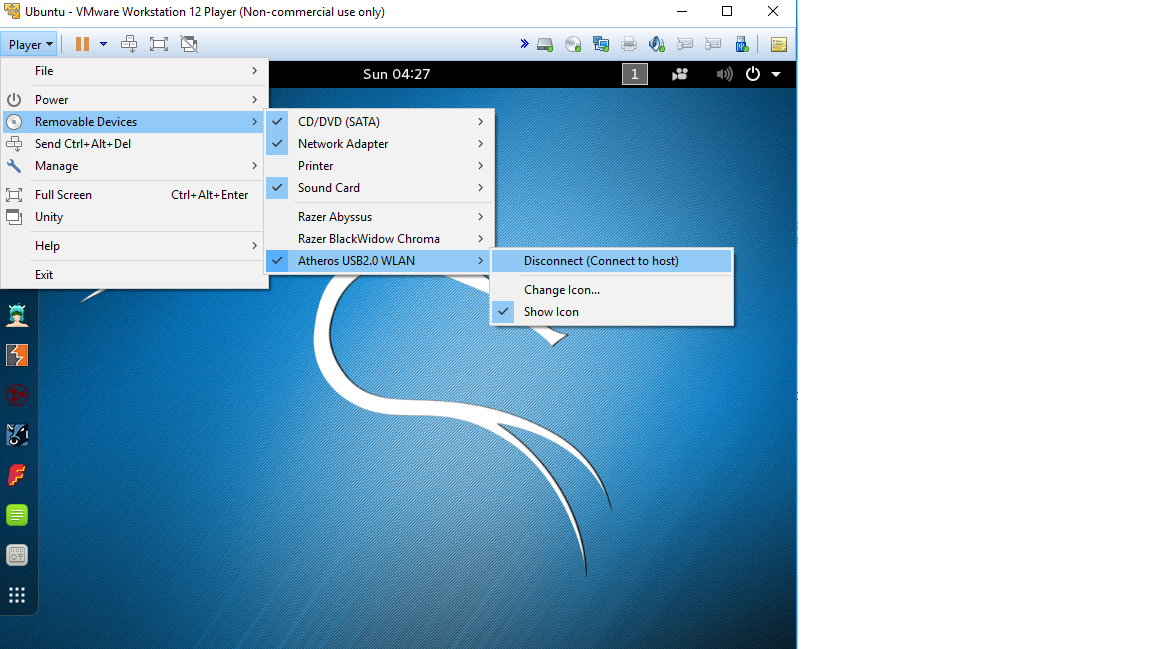

Επισκέπτης Δημοσ. 22 Μαΐου 2016 Δημοσ. 22 Μαΐου 2016 Αυτο που αλλαζεις εκει αφορα το eth interface και μπορει να ειναι bridged/nat/host. Η καρτα wifi ομως ειναι usb την οποια πρωτα την βλεπει το host λειτουργικο και θα πρεπει να την κανεις assign στο guest (virtual machine kali( απο το μενου removable devices)). https://www.vmware.com/support/ws55/doc/ws_devices_usb_connect.html

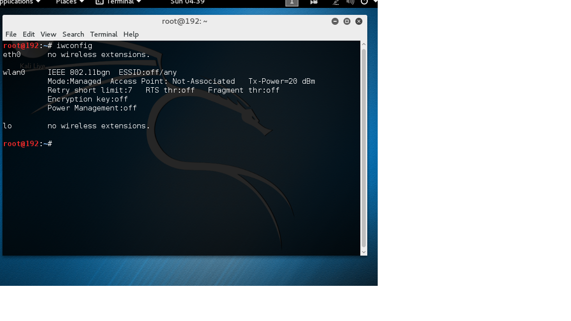

ELLINIKIfeta Δημοσ. 22 Μαΐου 2016 Μέλος Δημοσ. 22 Μαΐου 2016 αυτο δλδ.. και παλι στο iwconfig den vgazei mon0
Επισκέπτης Δημοσ. 22 Μαΐου 2016 Δημοσ. 22 Μαΐου 2016 Ναι αυτο, δωσε ifconfig -a και iwconfig να δουμε τι βλεπει το kali.
ELLINIKIfeta Δημοσ. 22 Μαΐου 2016 Μέλος Δημοσ. 22 Μαΐου 2016 τωρα το εβγαλε.. και πριν αυτο εκανα. απλα διαβασα οτι κανει autoconnect sto guest οταν βαλεις την usb οταν ειναι ηδη ανοιχτο το λειτουργικο....
Επισκέπτης Δημοσ. 22 Μαΐου 2016 Δημοσ. 22 Μαΐου 2016 Θα κανει autoconnect οταν βαλεις το usb με το kali να "τρεχει" η και αμεσα απο boot, αλλα καλου κακου το κανεις confirm οτι εχει γινει assigned απο host σε guest.
