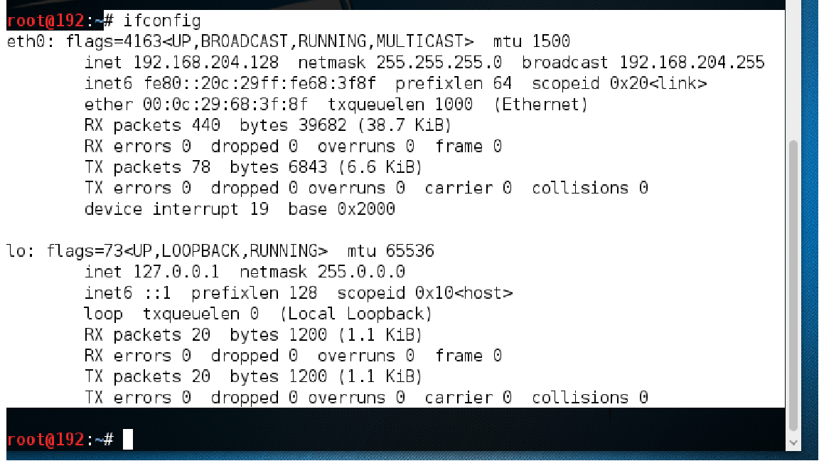

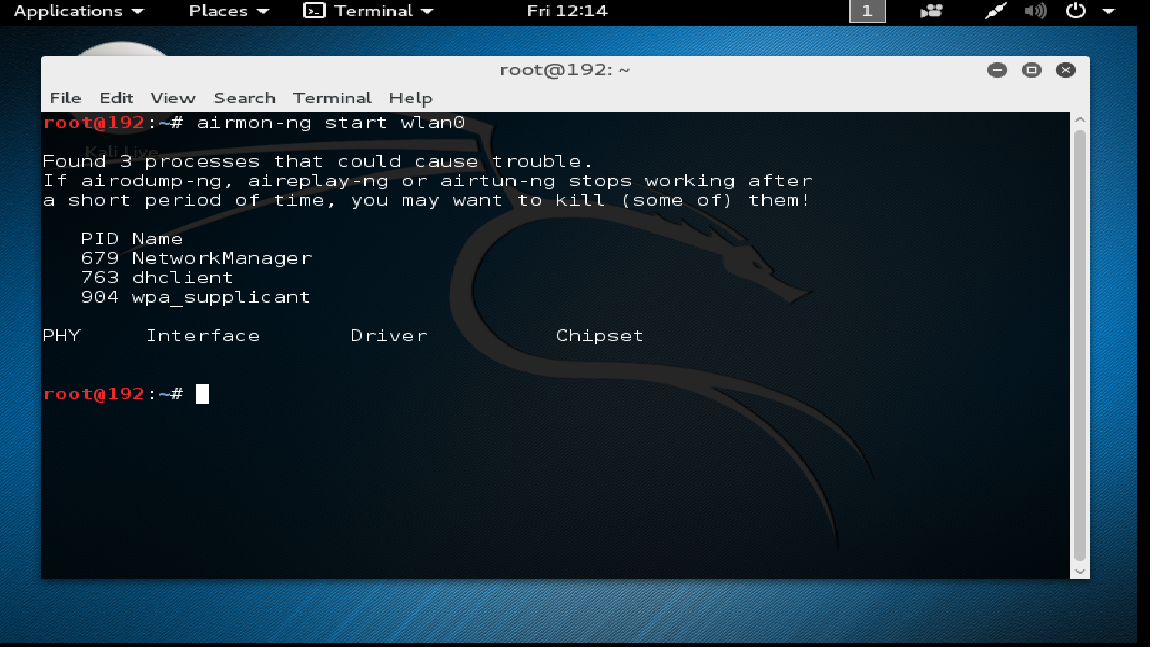

ELLINIKIfeta Δημοσ. 20 Μαΐου 2016 Δημοσ. 20 Μαΐου 2016 καλησπερα σε ολο το team. Ειμαι καινουριος πανω στο θεμα. Προσφατα εγκατεστησα το Kali linux. Εχω μια ασυρματη καρτα δικτυου tp link tl wn722n. Πως μπορω να την βαλω στο monitor mode? Παραθετω το ifconfig μου. Eπισης στο airmon-ng δεν βγαζει τιποτα...
jim_p Δημοσ. 20 Μαΐου 2016 Δημοσ. 20 Μαΐου 2016 Μιας και βλεπω οτι το εχεις σε vmware, εκανες forward την usb στην οποια ειναι συνδεδεμενο το στικακι απο το host os στο guest? Βασικα, το οτι φαινεται στην usb αλλα δεν φαινεται σαν wireless interface με προβληματιζει... Τι σου βγαζει η εντολη? ls /sys/class/netΕπισης, για να δουλεψεις με εργαλεια οπως το airmon-ng θα πρεπει να εισαι αποσυνδεδεμενος απο οτιδηποτε και με τον network manager κλειστο. Κλεινει ετσι /etc/init.d/network-manager stop
ELLINIKIfeta Δημοσ. 20 Μαΐου 2016 Μέλος Δημοσ. 20 Μαΐου 2016 Μιας και βλεπω οτι το εχεις σε vmware, εκανες forward την usb στην οποια ειναι συνδεδεμενο το στικακι απο το host os στο guest? Βασικα, το οτι φαινεται στην usb αλλα δεν φαινεται σαν wireless interface με προβληματιζει... Τι σου βγαζει η εντολη? ls /sys/class/netΕπισης, για να δουλεψεις με εργαλεια οπως το airmon-ng θα πρεπει να εισαι αποσυνδεδεμενος απο οτιδηποτε και με τον network manager κλειστο. Κλεινει ετσι /etc/init.d/network-manager stop η πρωτη εντολη βγαζει οτι δεν υπαρχει καποιος τετοιος φακελος η διευθυνση. εξηγησε μου λιγο πως κανω forward to usb.. ναι σε vmware ειμαι.

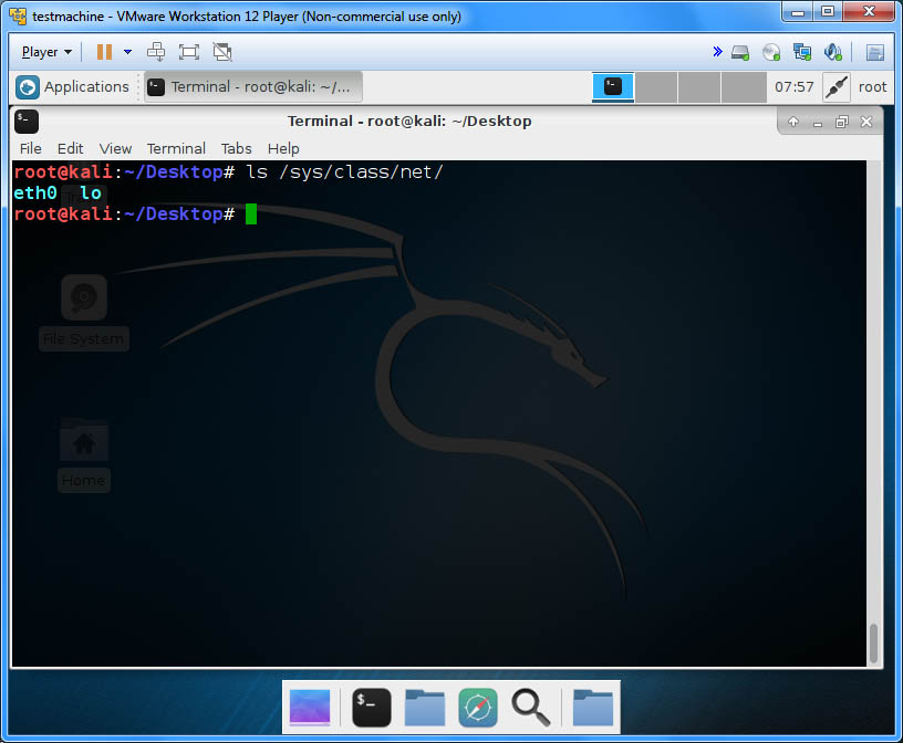

jim_p Δημοσ. 21 Μαΐου 2016 Δημοσ. 21 Μαΐου 2016 Εισαι σιγουρος οτι το ls /sys/class/net δεν σου δουλευει? Εδω μου δουλεψε κανονικα παντως (εικονα). Υποθετω οτι εχιες το τελευταιο kali. Δεν γνωριζω πως θα κανεις forward την usb. Δεν εχω κατι αλλο σε usb εκτος απο το ποντικι μου και το στικακι μου και δεν προκειται να ρισκαρω το στικακι γιατι καποια στιγμη που το εβαλα μου το εβγαλε σαν corrupted file system στα windows και αναγκαστηκα να το κανω φορματ για να το επαναφερω.
spyros__ Δημοσ. 21 Μαΐου 2016 Δημοσ. 21 Μαΐου 2016 Για δοκιμασε airmon-ng check kill και μετα airmon-ng start wlan0.
Επισκέπτης Δημοσ. 21 Μαΐου 2016 Δημοσ. 21 Μαΐου 2016 To output απο το iwconfig δεν δείχνει κάποιο wireless interface διαθέσιμο σε UP state. Δές καταρχάς με: # ifconfig -a ποιά είναι όλα τα διαθέσιμα interfaces σε περίπτωση που κάποιο απο αυτά δεν είναι UP (μιας και υπάρχει κάποιο Atheros 802.11n device στο lsusb output που το βλέπει το λειτουργικό και ανέβασέ το σε πρώτη φάση με ifcοnfig <int ID> up). Φυσικά δεν μπορούν όλες οι κάρτες να γυρίσουν σε monitor mode (επόμενα βήματα) θα πρέπει να δείς αν υποστηρίζετε κάτι τέτοιο απο τους drivers που φορτώνοντε ή αν πρέπει να αλλάξεις drivers.
