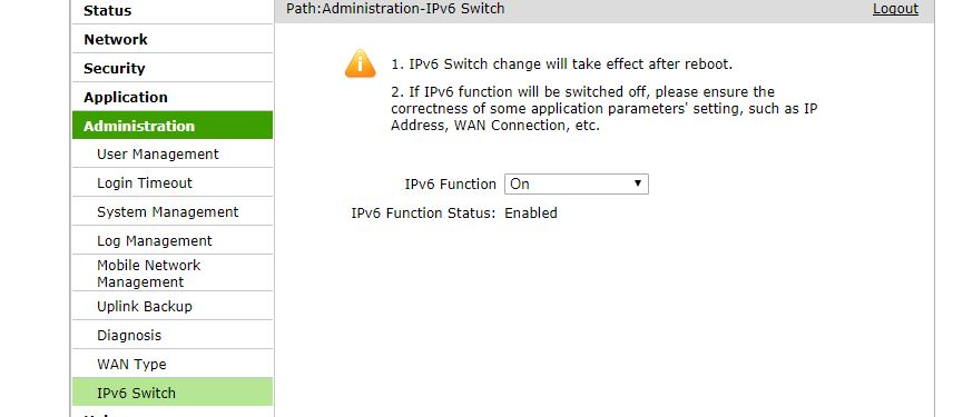

UPDATE: βρηκα την λυση.επρεπε να ενεργοποιησω την λειτουργια ipv6
δες μηπως θελει και καμια αλλαγη σε κανα Username
