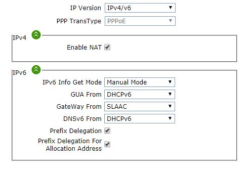

Αν θυμαμαι καλα επειδη δε το εχω τωρα, ειναι network>wan connection>connnection name (HSI)> και πας κατω εκει που λεει ip version και το αλλαζεις σε ipv4/v6.
Η αληθεια ειναι οτι δε χρειαζεται καν να το κανεις εκτος και αν εχεις κατι που παιζει μονο σε ipv6

το εκανα αλλα μου δειχνει unconfigured.πως πρεπει να το ρυθμισω?
