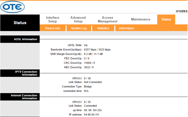

Absorb CricSy Δημοσ. 17 Μαΐου 2016 Δημοσ. 17 Μαΐου 2016 (επεξεργασμένο) Καλησπερα φορουμερς. Το προβλημα μου ειναι συχνες αποσυνδεσεις καθε φορα που παω να κατεβασω ενα αρχειο ειτε ειναι απο torrent ειτε απο Chrome,σε φορτωμα βιντεο στο Youtube και σε Twitch , Hitbox. Σελιδες που τραβαει φουλ η συνδεση.Εχω αλλαξει φιλτρο στο τηλ. και δοκιμασα και χωρις αλλα δεν εχει καθολου νετ. Το ρουτερ που εχω ειναι ενα Linksys WAG120N Wirelss-N ADSL2+Modem Router και το κλασσικο του ΟΤΕ ZTE ZXHN H108NS(A) Το στατους του Linksys ειναι : Downstream Rate : 5592 kbps Upstream Rate : 1023 kbps Ping 35 και καθε φορα που πεφτει αλλαζει ταχυτητα 4300-8000 kbps το ιδιο κανει και το ΖΤΕ. Δεν εχει στατους για SNR κτλπ. Και του ΖΤΕ ειναι : PING:50 ADSL State:Up Bandwide Down/Up(kbps):6357 kbps / 1023 kbps SNR Margin Down/Up(db):8.1 dB / 11.7 dB FEC Down/Up:0 / 0 CRC Down/Up:1900 / 0 HEC Down/Up:934 / 0 Μετα απο Drop : PING:50 ADSL State:Up Bandwide Down/Up(kbps):6377 kbps / 1023 kbps SNR Margin Down/Up(db):8.1 dB / 11.7 dB FEC Down/Up:0 / 0 CRC Down/Up:7210 / 0 HEC Down/Up:5662 / 0 Το Download Speed του ΖΤΕ ειναι τραγικοτατο . Κατεβαζει με 100-300 kbps To Linksys κατεβαζει με φουλ ταχυτητα 500-800 kbps. Υπαρχει λυση ? Επεξ/σία 18 Μαΐου 2016 από Absorb CricSy

l337 Δημοσ. 18 Μαΐου 2016 Δημοσ. 18 Μαΐου 2016 Όταν λες αποσύνδεση προφανώς εννοείς diconnects της adsl και όχι αποσυνδεσεις του wifi, σωστά;
