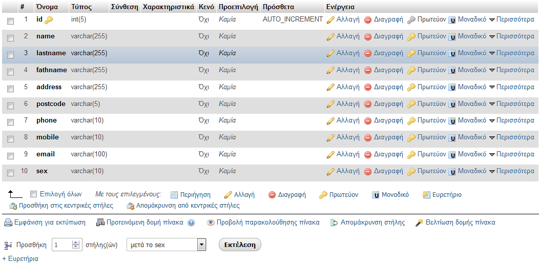

stokkos21 Δημοσ. 16 Μαΐου 2016 Δημοσ. 16 Μαΐου 2016 Καλησπέραπ παιδια φτιαχνω μια Βαση με φοιτητές για την σχολή μου αλλα δεν γνωρίζω πολύ καλή MySQL έχω φτιάξει λοιπόν αυτά τα πεδία. Δεν ξέρω αν εχω ορίσει σωστά τα πεδία γιατι θελω να συσχετίζω τους φοιτητές με βαση το ID.
Ilias95 Δημοσ. 16 Μαΐου 2016 Δημοσ. 16 Μαΐου 2016 Θα βοηθούσε αν μας τα έδειχνες κιόλας. Best nick ever. 1
anon667 Δημοσ. 16 Μαΐου 2016 Δημοσ. 16 Μαΐου 2016 Looks ok. Μία αλλαγή που θα μπορούσες να κάνεις θα ήταν να δημιουργήσεις ένα νέο πίνακα που κρατάει τα πιθανά φύλα (id -> sex_description) και να συνδέει τους δύο πίνακες με το id του sex, δηλαδή αντί για field sex να έχεις ένα sex_id field. Σε περίπτωση διαγραφών, θα μπορούσες να προσθέσεις και ένα isDeleted field (για να διατηρείς τα data και μετά από διαγραφή), αλλά that's up to the specs και πόσο έχεις όρεξη/χρόνο να πειραματιστείς.

stokkos21 Δημοσ. 17 Μαΐου 2016 Μέλος Δημοσ. 17 Μαΐου 2016 Απότι φαντάζομαι defacer κάπου εχω κανει λάθος απλά θα προτιμούσα να μου πεις το λάθος μου.ΔΕν είμαι ειδικός στις βάσεις δεδομένων. Θέλω να φτιαξω ενα πρόγραμμα δανεισμού βιβλιοθήκης για την σχολή μου.

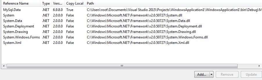

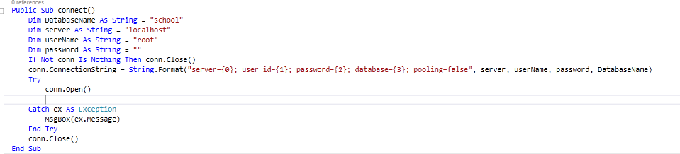

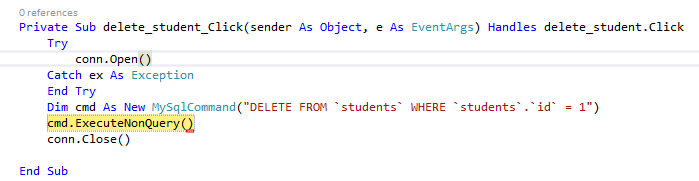

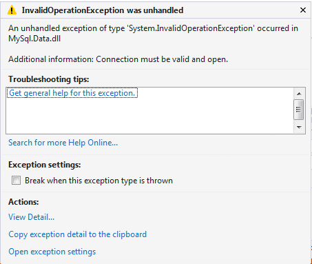

stokkos21 Δημοσ. 17 Μαΐου 2016 Μέλος Δημοσ. 17 Μαΐου 2016 Βρε παιδιά κοιτάξτε έχω ορίσει ενα Public Sub που κάνει connect με την MySQL και όταν τρέχω κάποιο Query μου βγάζει σφάλμα στον κώδικα ότι δεν τρέχει σωστά. Έχω βάλει τον ΜySQL Connector 6.6.4. Διάβασα τον οδηηγό απο αυτό το Site http://www.visual-basic-tutorials.com/Tutorials/MsCodes/code8.htm Δείτε τα Screenshots με τα Resources που χρησιμοποιώ
sundance_kid Δημοσ. 17 Μαΐου 2016 Δημοσ. 17 Μαΐου 2016 Στην connect(), κάθε φορά που την καλείς, τρέχει στο τέλος ένα conn.Close(). Οπότε, ενώ συνδέεσαι με τη βάση, την ίδια στιγμή κλέινεις τη σύνδεση.
anon667 Δημοσ. 17 Μαΐου 2016 Δημοσ. 17 Μαΐου 2016 Εκεί που φτιάχνεις το MySqlCommand, χρειάζεται ως παράμετρο και το connection λογικά γιατί αλλιώς δεν ξέρει που να πάει και να τρέξει το query.
flienky Δημοσ. 17 Μαΐου 2016 Δημοσ. 17 Μαΐου 2016 Θα μπορούσες και καλύτερα. Phones και mobile char(10) οχι varchar. Ολοι οι ελληνικοί αριθμοί ειναι 10ψήφιοι. Sex, οχι varchar ενα tinyint(1). Και μπορεις να εχεις 1 για αντρες 0 για γυναίκες. Και το postcode καλυτερα θα ηταν char(5) γτ κατα πάσα πιθανότητα ολοι οι ΤΚ της ελλαδας ειναι 5ψήφιοι.
visualizer Δημοσ. 17 Μαΐου 2016 Δημοσ. 17 Μαΐου 2016 Sex, οχι varchar ενα tinyint(1). Και μπορεις να εχεις 1 για αντρες 0 για γυναίκες. θα μπορούσε απλά να βάλει M(male) και F(female) αναλόγως ..1 χαρακτήρα δηλαδή Το 0 και το 1 δεν λένε τίποτα στην συγκεκριμένη περίπτωση , γιατί πρέπει αυτός που διαβάζει την βάση να μυρίσει τα νύχια του για να το καταλάβει...
pmav99 Δημοσ. 17 Μαΐου 2016 Δημοσ. 17 Μαΐου 2016 Το σκέτο M/F είναι συχνά επαρκές αλλά στις μέρες μας, ανάλογα και με την εφαρμογή που γράφεις, υπάρχουν περιπτώσεις που θα χρειαστεί να λάβεις υπόψη και άλλες περιπτώσεις. Πχ "unknown", "transgendered" ή αν έχεις ιατρικά δεδομένα μπορεί να χρειαστείς κάτι σαν "male to female", "female to male" κτλ Ειδικά για τα σχολεία: http://www.nbcnews.com/id/25234970/ns/world_news-asia_pacific/t/cross-dressing-teens-get-own-school-bathroom/ http://www.nytimes.com/2016/05/13/us/politics/obama-administration-to-issue-decree-on-transgender-access-to-school-restrooms.html?_r=0 (πολύ πρόσφατο αυτό)
