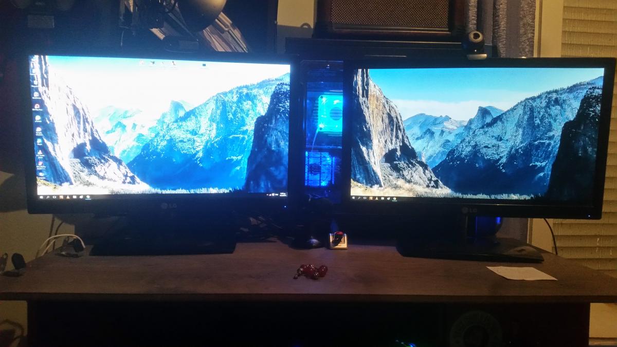

Στέφανος Ν. Δημοσ. 16 Μαΐου 2016 Μέλος Δημοσ. 16 Μαΐου 2016 Λύθηκε το πρόβλημα παιδιά. Τελικά δεν έφταιγε η οθόνη αλλά το καλώδιο. Άλλαξα καλώδια και όλα κομπλέ! Dual LG Flatron monitor on the go! 2
