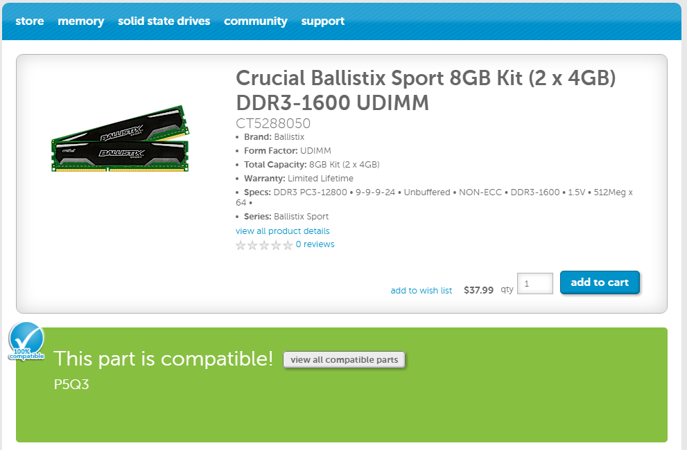

SpirosZ68 Δημοσ. 13 Μαΐου 2016 Δημοσ. 13 Μαΐου 2016 Φίλε μου κανείς δεν μπορεί να σου εγγυηθεί οτι θα δουλέψουν. Κάνε μια δοκιμή με αυτές http://www.e-shop.gr/ram-crucial-bls2cp4g3d1609ds1s00-ballistix-sport-8gb-2x4gb-ddr3-pc3-12800-1600mhz-dual-kit-p-PER.554345 αφού σου βεβαιώσουν στο e-shop οτι μπορείς να τις επιστρέψεις. Αλλιώς το ίδιο απο ένα κατάστημα που τις έχει στο skroutz https://www.skroutz.gr/s/6629950/Crucial-Ballistix-Sport-8GB-DDR3-1600MHz-BLS2C4G3D169DS1J.html Αυτό που έγραψε ο Σπύρος είναι ιδανικό αλλα δεν ξέρω άν είναι εφικτό. EDIT Δεν ήξερα οτι τις έχουν στο πλαίσιο. Τις μνημες του e-shop τις δινει συμβατες. Τις αλλες οχι (δεν ειναι ο ιδιος κωδικος) εγω θα επειρνα αυτες του e-shop για σιγουρια. Σημειωση: στην αναζητηση εβαλα τις μνημες με κωδικο BLS2CP4G3D1609DS1S00Στο σαιτ της Crucial εψαξα με αυτον τον κωδικο και μετα που εβαλα τα στοιχεια που ζηταει το memory finder μου αλλαξε τον κωδικο (προφανως με καποιον νεο του ιδιου προιοντος) και μου τις εβγαλε συμβατες.

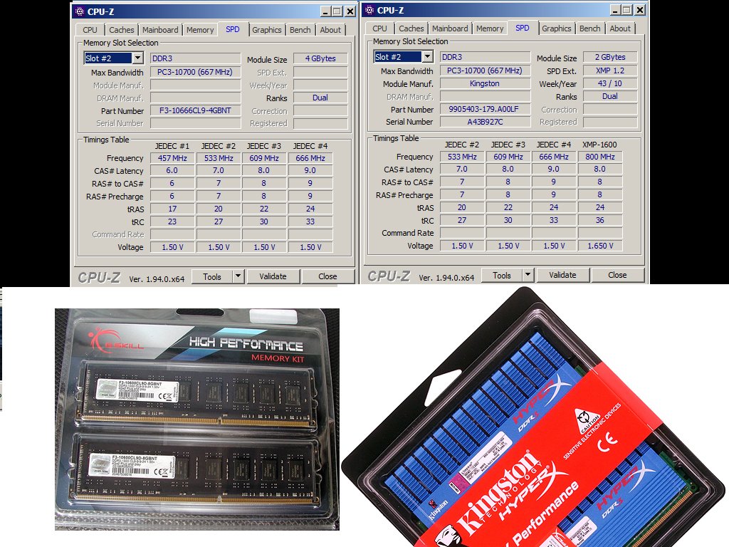

TerraByter Δημοσ. 3 Ιανουαρίου 2017 Δημοσ. 3 Ιανουαρίου 2017 λοιπών μετα από πολύ ψάξιμο και αναζητηση βρεθηκαν 3 συμβατες μνήμες με το MotherboardRAM G.SKILL F3-10600CL9D-8GBNT 8GB (2X4GB) DDR3 PC3-10600 1333MHZ DUAL CHANNEL KIT http://www.e-shop.gr/ram-gskill-f3-10600cl9d-8gbnt-8gb-2x4gb-ddr3-pc3-10600-1333mhz-dual-channel-kit-p-PER.555869RAM G.SKILL F3-1600C11D-8GNT 8GB (2X4GB) DDR3 PC3-12800 1600MHZ NT DUAL CHANNEL KIT http://www.e-shop.gr/ram-gskill-f3-1600c11d-8gnt-8gb-2x4gb-ddr3-pc3-12800-1600mhz-nt-dual-channel-kit-p-PER.556255KINGSTON KVR1333D3N9/4G DDR3 4GB PC3 10600 1333MHZ VALUE RAMhttp://www.e-shop.gr/kingston-kvr1333d3n9-4g-ddr3-4gb-pc3-10600-1333mhz-value-ram-p-PER.552690οι πρώτες δύο διαθέσιμες Ελλάδα, η τρίτη μόνο από ebay κτλπ. το συγκεκριμένο Motherboard θέλει Low Density μνήμες δηλαδή με chip 256mb maximum 2GB υπάρχουν αρκετες...
klenar_mod Δημοσ. 18 Ιανουαρίου 2017 Δημοσ. 18 Ιανουαρίου 2017 Παιδες επειδη βλεπω οτι κανεις δεν ξερει σιγουρα σας δινω την απαντηση ως παθον και κατοχος τετοιου μοντελου και οι μοναδικες μνημες που πανε και δεν εχουν θεμα ειναι αυτες http://www.e-shop.gr/ram-crucial-bls2cp4g3d1609ds1s00-ballistix-sport-8gb-2x4gb-ddr3-pc3-12800-1600mhz-dual-kit-p-PER.554345 Παιρνεις δυι σετ και παιζεις ανετα 16 gb το motherboard Το εβαλα γιατι ειδα το θεμα υπαρχει ακομα και καλο ειναι να γνωριζει και καποιος αλλος που θα χρειαστει ισως στο μελλον 1
