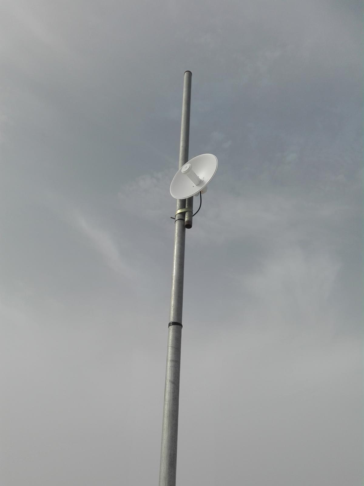

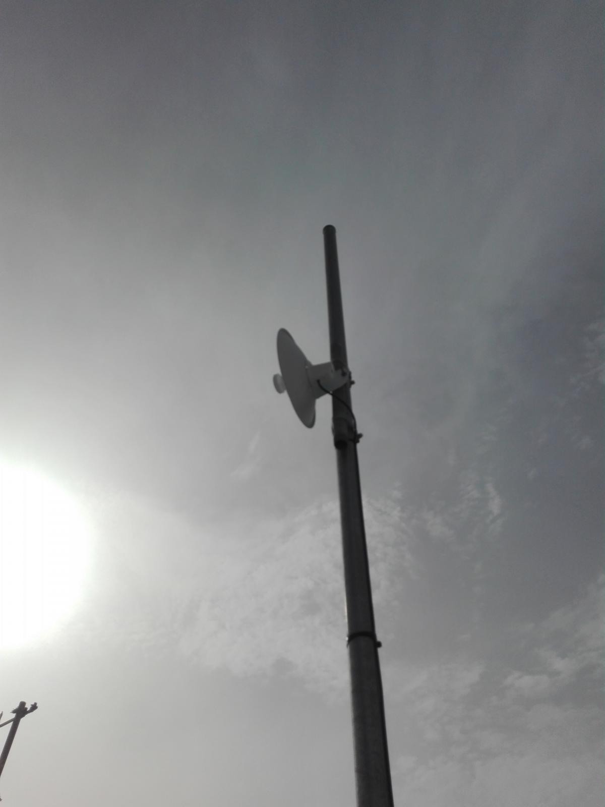

VIRUSD Δημοσ. 12 Μαΐου 2016 Δημοσ. 12 Μαΐου 2016 Γεια σας παιδια θα ηθελα να κανω μια ερωτηση και να μου απαντησεται καθως εγω δεν γνωριζω.Στην ταρατσα του ο γειτονας που ειναι μεσοτοιχια με του ξαδερφου μου τοποθετηση ο γειτονας αυτη την κεραια που ειναι για internet (να δινει να περνει σημα απο ξενοδοχειο) δεν καταλαβα καλα.Θα ηθελα να μου πειτε αν βγαζει ακτινοβολια και ειναι επιβλαβες για την υγεια
haris013 Δημοσ. 12 Μαΐου 2016 Δημοσ. 12 Μαΐου 2016 κατευθυντηκή είναι, αν δεν ακουμπάς καθημερινά το κεφάλι σου εκεί πάνω, δεν υπάρχει θέμα ακόμα και αν είναι παραπάνω απο 1mw. 1
Fubar.gr Δημοσ. 12 Μαΐου 2016 Δημοσ. 12 Μαΐου 2016 1) Φυσικά και βγάζει ακτινοβολία. Αυτό είναι ο σκοπός μιας κεραίας, να εκπέμπει/λαμβάνει Η/Μ ακτινοβολια. 2) Οι κεραίες αυτές εκπέμπουν ακτινοβολία ισχύος εντός των διεθνώς θεσπισμένων ορίων. Τα όρια είναι παρα πολύ συντηρητικά, δηλαδή τα όποια βιολογικά αποτελέσματα εξαιτίας της ακτινοβολίας αρχίζουν να γίνονται εμφανή σε ισχύ τουλάχιστον διπλάσια του ορίου. 3) Η συγκεκριμένη κεραία είναι κατευθυντική, δηλαδή εκπέμπει Η/Μ ενέργεια στοχευμένα σε μία στενή δέσμη προς το σημείο που κοιτάει. Λογικά μια αντίστοιχη κερεαία υπάρχει και κάπου πιό μακριά. Για να δεχτείς την όποια ακτινοβολία πρέπει δηλαδή να μπείς ανάμεσα στις δύο κεραίες. Εφόσον βρίσκεται ψηλά στον ιστό, κάτι τέτοιο είναι αδύνατον να γίνει. 1
VIRUSD Δημοσ. 12 Μαΐου 2016 Μέλος Δημοσ. 12 Μαΐου 2016 Η κεραια ειναι σε στηλο 4-5 μετρα πανω στην ταρατσα..δλδ υπαρχει προβλημα με την ακτινοβολια ειναι κατι σοβαρο
haris013 Δημοσ. 12 Μαΐου 2016 Δημοσ. 12 Μαΐου 2016 Η κεραια ειναι σε στηλο 4-5 μετρα πανω στην ταρατσα..δλδ υπαρχει προβλημα με την ακτινοβολια ειναι κατι σοβαρ τι πρόβλημα φίλε μου? δεν κατάλαβες τι σου λέμε τόση ώρα? Δεν υπάρχει θέμα.
VIRUSD Δημοσ. 12 Μαΐου 2016 Μέλος Δημοσ. 12 Μαΐου 2016 κατευθυντηκή είναι, αν δεν ακουμπάς καθημερινά το κεφάλι σου εκεί πάνω, δεν υπάρχει θέμα ακόμα και αν είναι παραπάνω απο 1mw. Θες να πεις αν παω και κολλησω το κεφαλι μου στο σκοπεφτρο της κεραιας πραγμα που δεν προκειται να γινει ποτε :)
jkoukos Δημοσ. 12 Μαΐου 2016 Δημοσ. 12 Μαΐου 2016 Για να στο θέσω απλοϊκά για να έχεις μέτρο σύγκρισης. Αν δίπλα ακριβώς στην κεραία βάλεις το κινητό σου, τότε θα τρως περισσότερη ακτινοβολία από αυτό παρά από την κεραία, στην ίδια απόσταση.
VIRUSD Δημοσ. 12 Μαΐου 2016 Μέλος Δημοσ. 12 Μαΐου 2016 Φιλε μου χαρη ρωταω και θελω να σιγουρευτω αν υπαρχη προβλημα με την ακτινοβολια η ειναι κατι παρανομο να του πω να την κατεβασει γιατι εχει ο ξαδερφος μου και μωρο σπιτι
jkoukos Δημοσ. 12 Μαΐου 2016 Δημοσ. 12 Μαΐου 2016 Παράνομο δεν είναι σίγουρα και δεν χρειάζεται άδεια για να βάλει κάποιος όποια κεραία θέλει για λειτουργία WiFi στις μπάντες 2,4GHz και 5GHz. Αρκεί να τηρεί να νόμιμα όρια, που ούτως ή άλλως είναι πολύ μικρότερα από τα αντίστοιχα της κινητής τηλεφωνίας. Όπως είπαν και οι προηγούμενοι, η κεραία είναι κατευθυντική που σημαίνει ότι εκπέμπει και λαμβάνει μόνο από και προς το σημείο που κοιτά. Ούτε πάνω, ούτε κάτω, ούτε πίσω, ούτε δίπλα. Ο ξάδελφός σου δεν έχει κινητό, ή ασύρματο τηλέφωνο ή φούρνο μικροκυμάτων στο σπίτι. Αυτά εκπέμπουν πολύ περισσότερο από το WiFi. 2
haris013 Δημοσ. 12 Μαΐου 2016 Δημοσ. 12 Μαΐου 2016 Φιλε μου χαρη ρωταω και θελω να σιγουρευτω αν υπαρχη προβλημα με την ακτινοβολια η ειναι κατι παρανομο να του πω να την κατεβασει γιατι εχει ο ξαδερφος μου και μωρο σπιτι οχι φίλε μου γιαυτό σε καθυσηχάζω, δεν υπάρχει ζήτημα, δες και αυτά που έγραψε ποιο πάνω ο jkoukos, είναι πολύ σωστά, ποιο "επικινδυνος" είναι ο φούρνος μικροκυμάτων και το κινητό/α μέσα στο σπίτι παρά η συγκεκριμένη κεραία. Μην αγχόνεσαι.
VIRUSD Δημοσ. 12 Μαΐου 2016 Μέλος Δημοσ. 12 Μαΐου 2016 Ευχαριστω παιδια για της απαντησης σας οποτε δεν υπαρχει προβλημα με την κεραια..
