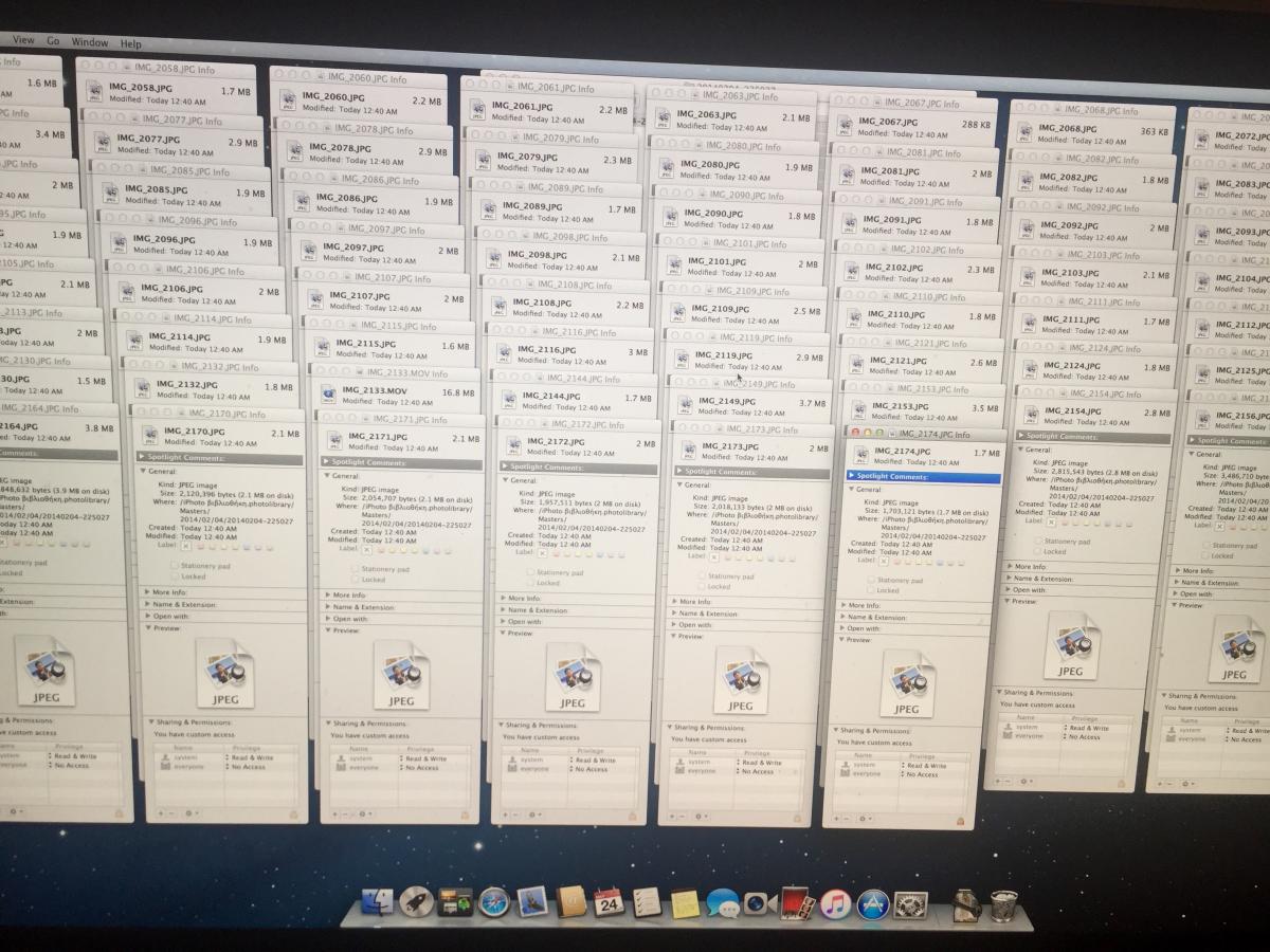

Την μεταφορά των φωτογραφιών την έκανα χθες με την εντολή στο terminal απλά για να καταφέρω να τις δω χρησιμοποίησα το
πρόγραμμα που μου σύστησες χθες.Οπότε έσυρα στο desktop ξεχωριστά ανά χρονολογια τους φακέλλους απ'το iphoto βιβλιοθήκη στο desktop.Τώρα προσπαθώ να εμφανίζονται όλες χωρίς να πρέπει να αλλάξω για την κάθε μια χωριστά απ'το get info τα δικαιώματα.

Στον εξωτερικό δίσκο, click το εικονίδιο μιας φωτό και πάτησε τα πλήκτρα cmd-I. Στα "Sharing & Permissions" αναφέρει στο δεύτερο λογαριασμό "Fetching" ;.

Στην ουσία οι φωτογραφίες σώθηκαν ακόμα κι αν πρέπει να αλλάξω τα δικαιώματα πρόσβασης για να τις δω σε κάθε μία χωριστά.

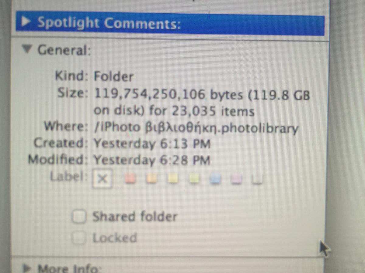

Για πες μου σε παρακαλώ, σε ένα από τα Spotlight Comments, αναφέρει στα "Sharing and Permissions" στον δεύτερο λογαριασμό "Fetching" ;.
Είδα τελικά στα Spotlight Comments ότι λείπει ένα πεδίο, το Staff.
Αυτό σημαίνει ότι έχουν αλλοιωθεί τα Launch Services, και δεν γνωρίζω κατά πόσο μπορεί να επηρεάσουν την ανάκτηση των φωτό στον εξωτερικό δίσκο.
Κλείνοντας, αν συνεχιστεί το αδιέξοδο, η μόνη λύση φαίνεται να είναι ο DiskWarrior υπό την προϋπόθεση ότι ο δίσκος δεν έχει μηχανικό θέμα αλλά έχει αλλοιωθεί το file system του.

Οι φωτογραφίες σώθηκαν (άλλο αν δεν ανοίγουν λόγω δικαιωμάτων)
