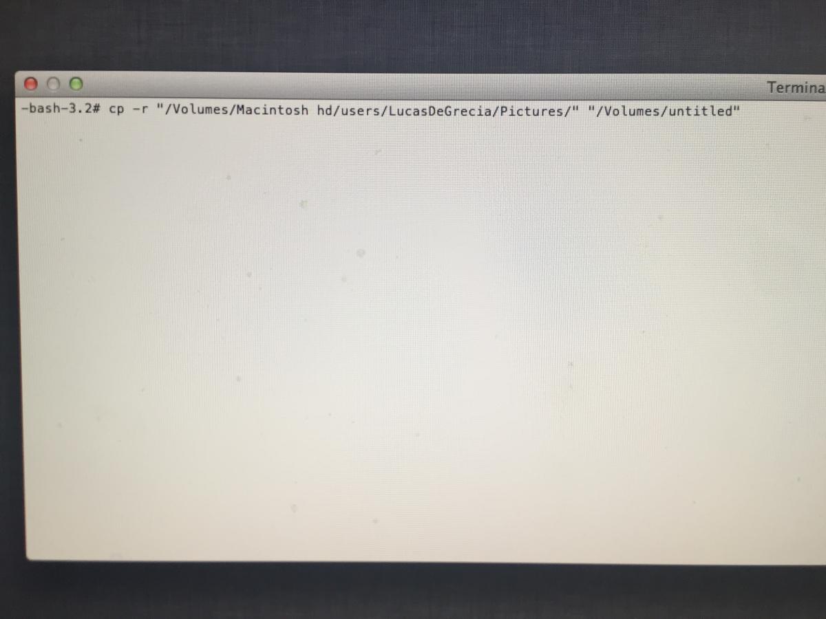

Αντί για external έγραψα untitled κι ένεινε ακίνητο
για κάνα πεντάλεπτο ...... οπότε έκλεισα το terminal και ξαναπροσπαθώ.

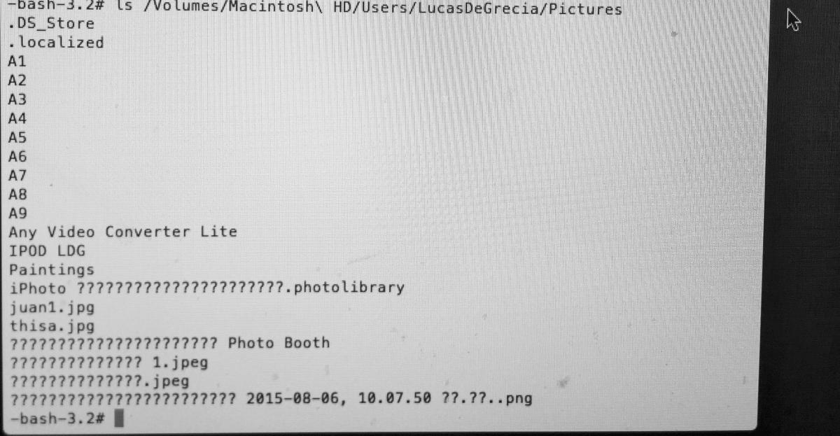

Το πρόβλημα είναι που όταν πατάω pictures στην εντολή βγάζει αρκετά αρχεία και πριν το
iphoto library έχει ερωτηματικά (οπότε Ελληνική λέξη)

Η πρώτη εντολή είναι διαγνωστική, η επιβεβαίωση για το πως ονομάζεται ο φάκελος με τις φωτό.
Η δεύτερη είναι η ουσιαστική που αναμένεται ότι θα μπορέσει να εξάγει τις φωτογραφίες. Απλά λοιπόν
βεβαιώσου για την ορθότητα του user name σου, βάλε το untitled και περίμενε. Μην παραβλέπεις δε ότι
ο δίσκος σου έχει σοβαρό θέμα, συνεπώς οι επιδόσεις του έχουν μειωθεί.
Υπομονή λοιπόν, ίσως τελικά σταθείς τυχερός. :)
περιμένω με παγωμένη την εντολή ...... .
Θα το αφήσω μέχρι το βράδυ ελπίζοντας ότι κάνει αντιγραφή.

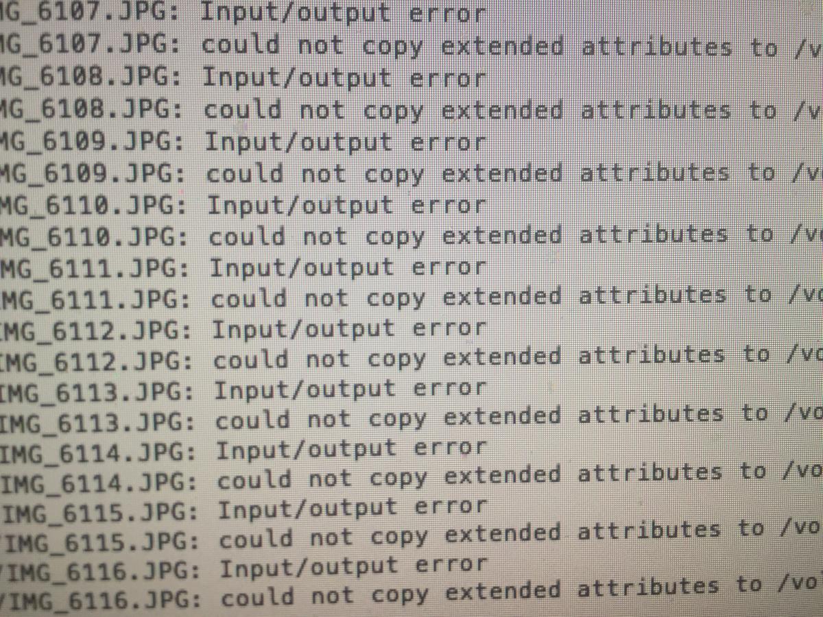

Για να δούμε .......(απλά θεωρώ πιο λογικό κάθε φορά που τυχόν αντιγράφει κάποιο αρχείο να το βγάζει στο terminal σαν ονομασία ,όπως πριν που έγραφε για το καθένα χωριστά no such file or directory)
Δυστυχώς ............ :(
Προφανώς κάτι γίνεται και σταματά να τον βλέπει πάνω στη διαδικασια της αντιγραφής
γιατί πρώτα έβγαλε ότι δε γίνεται και μετά είδα ότι δεν τον βλέπει καν
τον σκληρό

Δεν τα βλέπω καλά τα πράγματα. Στο δικό μου τεστ (σε λειτουργικό δίσκο βέβαια), η εντολή
"πάγωσε" για ≈4' και κατόπιν εμφανίσθηκε το bash-3.2.
Στο Terminal δηλαδή δεν έτρεξαν οι γραμμές που δείχνεις.

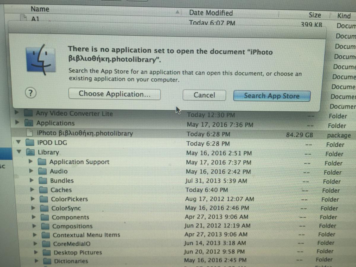

Στον εξωτερικό δίσκο έχω ένα αρχείο τώρα που λέει
Iphoto βιβλιοθήκη 84 γίγα !!!!!!! αλλά δεν ανοίγει.post-266385-0-57587200-1464022043_thumb.jpeg
ΕΧΩ ΠΑΘΕΙ ΣΟΚ ! Σώθηκαν !!!!!!!! ΣΩΘΗΚΑΝ !!!!!!!
Δεν σώθηκαν όλες.Αλλά καποιες τις βλέπω.Από 12.000 σώθηκαν οι 1600 αλλά θα ξανατρέξω την εντολή.
Αλληλούια !!!!!   :)
(κρατάμε βέβαια μια πισινή)
Το θέμα προκαλείται από αλλοίωση* του OS X, ενώ μπορεί να συμβεί και σε λειτουργικό μηχάνημα. Η αντιμετώπιση του είναι απλή με το File Matey, αρκεί να μπορέσει να εγκατασταθεί, να τρέξει στον εξωτερικό δίσκο.
Πάντως θα ήθελα να επισημάνω ότι πρόκειται για μια αρκετά παλιά εφαρμογή και δεν γνωρίζω μέχρι ποια version του OS X υποστηρίζει.
*Γι αυτό ο φάκελος εμφανίζεται σαν "package".

Κατάφερα από την εφαρμογή που μου πρότεινες να μεταφέρω σαν shortcut τα αρχεία του iphoto στο desktop.

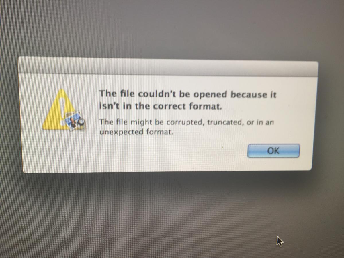

Ανακάλυψα ότι οι φωτογραφίες που δεν ανοίγουν αν αλλάξω τα δικαιώματα από no acess σε read and write εμφανίζονται.Υπάρχει τρόπος να γίνει μαζικά αυτή η μετατροπή; διότι είναι αδύνατον για χιλιάδες φωτογραφίες να πηγαίνω χωριστά "get info" και ν'αλλάζω τα δικαιώματα.

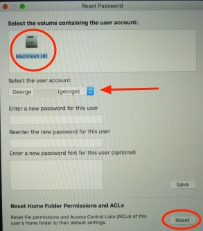

Το θέμα προκαλείται από εσφαλμένα permissions των user files σου στον Macintosh HD, ενώ σε λειτουργικό μηχάνημα αποκαθίσταται με την διαδικασία. Όπως και να έχει θα πρέπει να μεταφέρεις ξανά τα (ας ελπίσουμε μη προβληματικά πλέον) αρχεία στο Desktop.
1. Στο Terminal πληκτρολόγησε resetpassword και Enter.
2. Στο παράθυρο που θα προκύψει·
- Επιλέγεις τον Macintosh HD.
- Στην drop-down λίστα του “Select the user account”  επιλέγεις το account σου.
- Click το μπουτόν “Reset” κάτω δεξιά και κλείσε το παράθυρο.
- Restart το μηχάνημα για να ισχύσουν οι αλλαγές.
