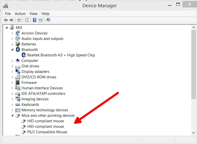

actorgr Δημοσ. 13 Μαΐου 2016 Δημοσ. 13 Μαΐου 2016 πηγαινε devise manager και βρες ποσα keyboards drivers εχει.Αν εναι πανω απο ενα διαλεξε αυτο που δεν ειναι ενεργο
Krystal Δημοσ. 14 Μαΐου 2016 Μέλος Δημοσ. 14 Μαΐου 2016 Έπρεπε να το κοιτάξεις να δεις αν υπήρχαν drivers πριν κάνεις την αναβάθμιση. Τεσπα,αφού μόνο το touchpad δεν λειτουργεί,μικρό το κακό.Πάρε ένα ποντίκι να κάνεις την δουλειά σου. Αν με βόλευε το ποντίκι, δε θα ζητούσα βοήθεια για το touchpad. Επίσης την αναβάθμιση μου την πρότεινε η hp να την κάνω και υπέθεσα ότι δεν θα υπάρχουν τέτοιου είδους προβλήματα. πηγαινε devise manager και βρες ποσα keyboards drivers εχει.Αν εναι πανω απο ενα διαλεξε αυτο που δεν ειναι ενεργο Όταν λες να διαλέξω τι ακριβώς εννοείς; Γιατί στη διαχείριση συσκευών δε φαίνεται να μπορώ να ενεργοποιήσω κάτι, απλά ανοίγουν οι ιδιότητες των συσκευών στις οποίες γράφει ότι δουλεύουν κανονικά.
actorgr Δημοσ. 14 Μαΐου 2016 Δημοσ. 14 Μαΐου 2016 αριστερο κλικ πανω στο mouse and keyboards μηπως σου βγαζει πανω απο μια συσκευη.Εβαλα ενα bluetooth πληκτρολογιο με touchpad ,δεν δουλεψε το touchpad και επειδη ειχα πριν συνδεσει ασυρματο ποντικι ισως αυτο ηταν το προβλημα διαλεξα αλλους drivers και λειτουργησε,επισης δοκιμασε και τον συνδιασμο fn+win button.
