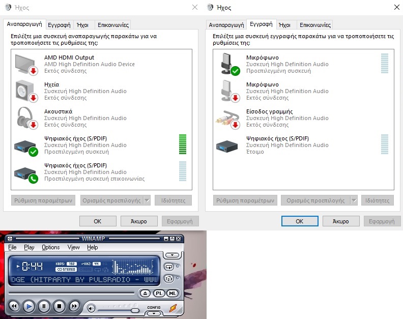

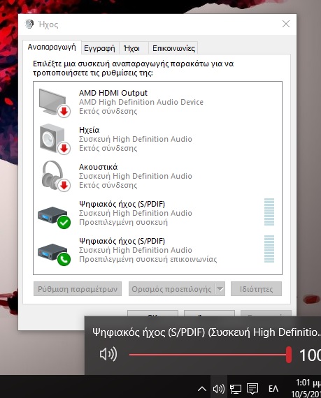

μερικά screens μπας και βοηθήσουν και καταλάβει κάποιος τι φταίει

Αυτο που βλεπω εγω ,ειναι οτι εχει επιλεκτει σαν εξοδος η οπτικη ινα.... Απεπιλεξε την και επιλεξε τα ηχεια. Αν κανω λαθος ,ας με διορθωσουν...
με τι εχεις συνδεση τον ηχο? με οπτικη ινα ?
αν ειναι ολα κομπλε σε αυτο το θεμα δοκιμασε να βγαλεις και να ξαναπερασεις τους οδηγους του ηχου...
κομπλέ παιδιά , εγκατέστησα ξανά για άλλη μια φορά τους drivers και απενεργοποίησα το s/pdif  τώρα δούλεψε  B)

δεν ειμαι σιγουρος τι φταιει παντως σε καθε περιπτωση αν δεν εχεις ηχο κλπ να πηγαινεις εκει στην αναπαραγωγη και να βαζεις ποια θες να ειναι η προεπιλεγμενη συσκευη...
