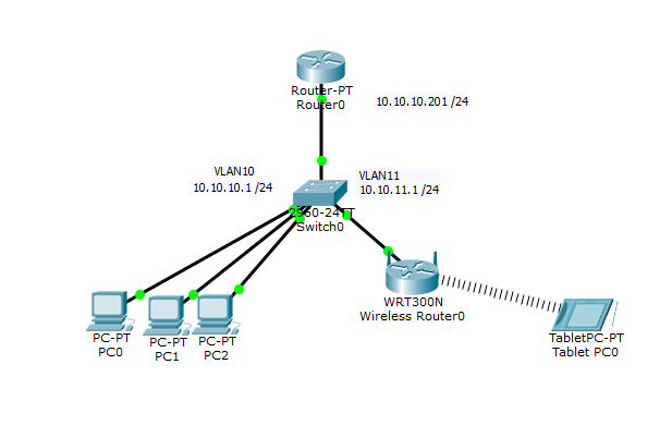

trendkill Δημοσ. 10 Μαΐου 2016 Δημοσ. 10 Μαΐου 2016 Καλησπέρα, Έχω ένα Cisco 2960X switch πάνω στο οποίο συνδέεται το wireless router μου. Θα ήθελα οι wired χρήστες να παίρνουν ip 10.10.10.x και οι wireless χρήστες να παίρνουν ip 10.10.11.x. Το gateway είναι to vlan10 (10.10.10.1) και από εκεί βγαίνει στο ίντερνετ μέσω ενός static route (ip route 0.0.0.0 0.0.0.0 10.10.10.201). Επισυνάπτω το topology. Καμιά ιδέα;

trendkill Δημοσ. 10 Μαΐου 2016 Μέλος Δημοσ. 10 Μαΐου 2016 Μη σε ξεγελάει το πράσινο στα καλώδια... Αν κανεις ping δε δουλευει τιποτα To topology το εχω σκεφτει καπως ετσι, ομως δε ξερω αν ειναι σωστο σαν σκεψη.
trendkill Δημοσ. 10 Μαΐου 2016 Μέλος Δημοσ. 10 Μαΐου 2016 (επεξεργασμένο) Με relay γινεται αυτο. Relay? Επεξ/σία 11 Μαΐου 2016 από trendkill
rfc Δημοσ. 10 Μαΐου 2016 Δημοσ. 10 Μαΐου 2016 (επεξεργασμένο) θα βαλεις τον dhcp να δινει στα wired και θα φτιαξεις και ενα dhcp relay που θα δινει στα wireless. Δε το εχω κανει αλλα λογικα θα παιξει. δες στο ytube για cisco dhcp relay, εχει καμποσα παραδειγματα. Πες μου τι εκανες. Τωρα που το ξαναβλεπω, μπορεις ευκολα να φτιαξεις εναν dhcp στο wrt και να κανεις το αναλογο routing. Επεξ/σία 10 Μαΐου 2016 από rfc
Rabican Δημοσ. 10 Μαΐου 2016 Δημοσ. 10 Μαΐου 2016 υποθετω ολοι (wired και wireless) θα βγαινουν internet μεσω του πάνω router, σωστα; εαν ισχυει αυτο τοτε θα εκανα το εξης: DHCP server στον επανω router. μοιραζει ΙΡ για ολους τους wired/wireless. static route στον πανω router για το wireless δικτυο με next hop την ΙΡ του WRT DHCP relay στο WRT ωστε να κανει forward τα DHCP discover πακετα στον πανω router. ολες οι πορτες του switch ειναι στο ιδιο VLAN. επι της ουσιας το wireless VLAN ειναι οτιδηποτε βρισκεται πισω απο το WRT. υποθετω οτι το WRT μπορει να παιξει με διαφορετικο subnet στο LAN interface σε σχεση με το Wireless (αρα να κάνει routing μεταξυ τους). default route στο WRT με next hop τον πανω router. 1
