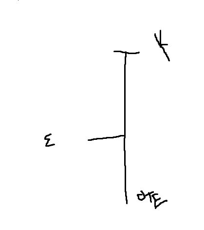

Kapazo Δημοσ. 9 Μαΐου 2016 Δημοσ. 9 Μαΐου 2016 Σε λιγες μερες θα μεταβω και γω σε ευριζωνικη τηλεφωνια. Θελω να μου πειτε ομως αν θα παιξουν ολα τα υπολοιπα τηλεφωνα σωστα χωρις αλλαγη στην καλωδιωση. Η συνδεσμολογια που εχω ειναι η εξης: Απο τον κατανεμητη της πολυκατοικιας και πριν την κεντρικη μπριζα του σπιτιου μου ειχει συνδεθει παραλληλα ο συναγερμος (αυτος χρειαζεται απλα μια εισοδο, δεν ειναι σαν αλλους που εχει τυχει να δω που εχουν εισοδο και εξοδο). Αν χρησιμοποιησω την συνδεσμολογια που προτεινει ο οτε ωστε να εχουν τηλεφωνικο σημα και αλλες συσκευες σε αλλο χωρο θα δουλευει ο συναγερμος; Δηλαδη -Πριζα σπιτιου στην εισοδο του φιλτρου -Αδσλ εξοδος φιλτρου στην adsl εισοδο του μοντεμ -phone φιλτρου στο phone 1 του μοντεμ. Αυτη τη συνδεσμολογια προτεινει αν θελουμε να εχουμε τηλεφωνο σε αλλους χωρους , οπου καθε συσκευη θα εχει και δικο της φιλτρο.
