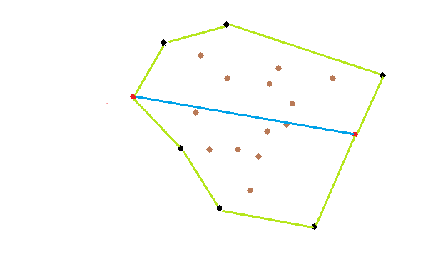

khr1s Δημοσ. 8 Μαΐου 2016 Δημοσ. 8 Μαΐου 2016 Γεια σας παδια! Εχει κολησει το μυαλο μου και δεν μπορω να σκεφτω και θα θελα λιγη βοηθεια. Εχω μεσα σε ενα ArrayList τις συντεταγμενες των κορυφων ενος πολυγωνου(το οποιο ειναι το ελαχιστο σχημα που περικλειει καποια σημεια, σημαντικο αυτο). Αυτες τις κορυφες τις βρηκα μεσω QuickHull. Επισης 2 απο τις κορυφες αυτες ειναι η Start και η End, τις οποιες τις εχω και μεσα στο arraylist τυπου point μαζι με τις αλλες αλλα και ξεχωριστα σε 2 μεταβλητες τυπου point(με ενα Χ και ενα Υ). Aυτο που θελω ειναι να με βοηθησει καποιος στο πως θα βρω μεσω πoιας φορας κινησης θα παω πιο γρηγορα απο την κορυφη Start στην End. Σκεφτηκα να βρω την εξισωση της μπλε ευθειας και επειτα να ταξινομησω τα απο πανω της στοιχεια ως προς το Χ μεσα σε ενα νεο arraylist και τα απο κατω ως προς Χ παλι σε ενα νεο arraylist και να μετρησω την αποσταση απο το ενα μεχρι το αλλο. Καμια γνωμη ? Edit: Ξεχασα να πω οτι χρησιμοποιω java.

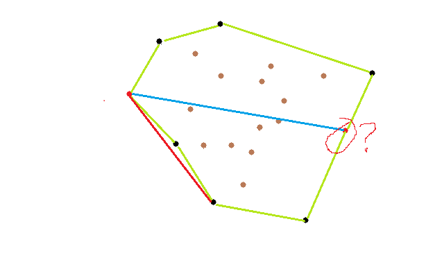

Moderators Kercyn Δημοσ. 8 Μαΐου 2016 Moderators Δημοσ. 8 Μαΐου 2016 Κάτι άλλο, το hull σου γιατί είναι concave; Ένα σημείο κάτω αριστερά γιατί συμμετέχει στο hull όταν είναι ξεκάθαρα πιο μέσα; Αυτό που έχω βάλει σε κύκλο μου φαίνεται πιο μέσα από τα άλλα δύο αλλά δεν είμαι σίγουρος.
khr1s Δημοσ. 8 Μαΐου 2016 Μέλος Δημοσ. 8 Μαΐου 2016 Κάτι άλλο, το hull σου γιατί είναι concave; Ένα σημείο κάτω αριστερά γιατί συμμετέχει στο hull όταν είναι ξεκάθαρα πιο μέσα. Αυτό που έχω βάλει σε κύκλο μου φαίνεται πιο μέσα από τα άλλα δύο αλλά δεν είμαι σίγουρος. Χωρίς τίτλο.png Το Hull που ποσταρα το εφτιαξα προχειρα στο paint. Δεν ειναι κανονικο προσπαθησα με το ματι να το φτιαξω. Αρα παω για γραφο, δεν υπαρχει κατι πιο γρηγορο και μη περιπλοκο προγραμματιστικα, σωστα ?

V.I.Smirnov Δημοσ. 8 Μαΐου 2016 Δημοσ. 8 Μαΐου 2016 Υπάρχουν πολλοί τρόποι. Αν θέσεις τα σημεία των περιμέτρων σε δυο γράφους, ένα για το "πάνω" τμήμα και ένα για το "κάτω", μπορείς εύκολα να βρεις την συντομότερη διαδρομή με τον αλγόριθμο του Dijkstra. Ή σε έναν γράφο μόνον, ο οποίος όμως θα είναι κατευθυντικός. Απλούστερος τρόπος είναι να συγκρίνεις τα μήκη των δύο διαδρομών start->end, μια φορά με ωρολογιακή σάρωση ("πάνω") και τη δεύτερη με αντιωρολογιακή ("κάτω"). Εναλλακτικά μπορείς να θεωρήσεις τα δυο πολύγωνα που ορίζει το τμήμα (start,end), η συντομότερη διαδρομή θα ανήκει σε εκείνο με την μικρότερη περίμετρο... Δεν νομίζω πάντως ότι χρειάζεται γράφος για κάτι τόσο απλό. - 1
