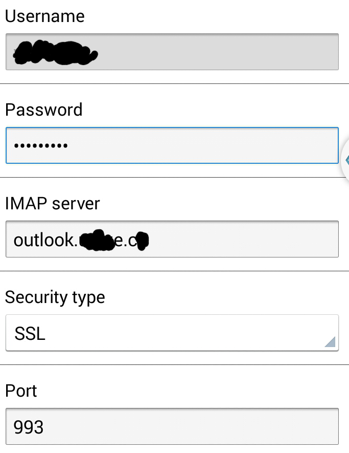

xpapias Δημοσ. 8 Μαΐου 2016 Μέλος Δημοσ. 8 Μαΐου 2016 Σας ευχαριστώ πολυ και τους δυο. Η αλήθεια ειναι οτι εχω ρυθμισει το κινητο αλλα οχι το outlook. Λογικά μπορω, σωστά; Να προτιμησω το outlook ή υπαρχει καποιο καλυτερο πρόγραμμα για αυτο που θελω; Θυμιζω οτι σε 1 μηνα δε θα εχω καθολου προσβαση αλλά θελω ιδανικα να τα εχω ολα αποθηκευμενα.
