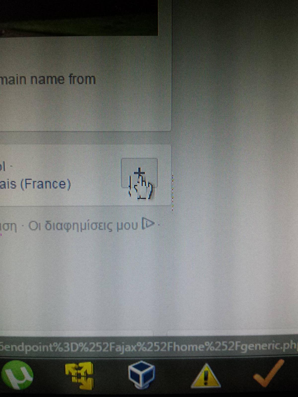

tsi7 Δημοσ. 16 Αυγούστου 2016 Μέλος Δημοσ. 16 Αυγούστου 2016 (επεξεργασμένο) Οταν μου αναβοσβηνει η οθονη (χανει το σημα και επιστρεφει) και γενικα ο δεικτης παιρνει την μορφη απο τη φωτο σε παιχνιδια και μη ,παιζει η καρτα γραφικων να βαρεσε διαλυση? (το εκανε και πιο παλια, αλλα γινεται πιο συχνα τωρα) Επεξ/σία 16 Αυγούστου 2016 από tsi7
tsi7 Δημοσ. 26 Σεπτεμβρίου 2016 Μέλος Δημοσ. 26 Σεπτεμβρίου 2016 Οταν μου αναβοσβηνει η οθονη (χανει το σημα και επιστρεφει) και γενικα ο δεικτης παιρνει την μορφη απο τη φωτο σε παιχνιδια και μη ,παιζει η καρτα γραφικων να βαρεσε διαλυση? (το εκανε και πιο παλια, αλλα γινεται πιο συχνα τωρα) επισης, οταν παιζω καποιο παιχνιδι (συγκεκριμενα dota2) χωρις να πεφτουν τα fps και το ping να ειναι κοντα στο 110 μ κανει μικροκολυματα (διαφορα γραφικα φαινονται με καθυστερηση,να φταιει η συνδεση? οταν ειναι πανω απο 150 ping εχω παρατηρησει πως κολλαει απιστευτα αλλα τωρα στα 110?)!? και για την οθονη π αναβοσβηνει τυχαια ειτε παιζω ειτε οχι (χανοντας το σημα), (και ο δεικτης μετα απο καποιο κολυμα γινεται οπως στην φωτο παιζοντας game ή οχι)
c_access Δημοσ. 27 Σεπτεμβρίου 2016 Δημοσ. 27 Σεπτεμβρίου 2016 επισης, οταν παιζω καποιο παιχνιδι (συγκεκριμενα dota2) χωρις να πεφτουν τα fps και το ping να ειναι κοντα στο 110 μ κανει μικροκολυματα (διαφορα γραφικα φαινονται με καθυστερηση,να φταιει η συνδεση? οταν ειναι πανω απο 150 ping εχω παρατηρησει πως κολλαει απιστευτα αλλα τωρα στα 110?)!? και για την οθονη π αναβοσβηνει τυχαια ειτε παιζω ειτε οχι (χανοντας το σημα), (και ο δεικτης μετα απο καποιο κολυμα γινεται οπως στην φωτο παιζοντας game ή οχι) H GPU σου ειναι ετοιμη να παραδωσει πνευμα. Επειδη απο τα προηγουμενα ποστς δεν εχω καταλαβει, τελικα το τροφοδοτικο το αλλαξες; Αν οχι τι περιμενεις; Να καει ολο το PC?
tsi7 Δημοσ. 27 Σεπτεμβρίου 2016 Μέλος Δημοσ. 27 Σεπτεμβρίου 2016 H GPU σου ειναι ετοιμη να παραδωσει πνευμα. Επειδη απο τα προηγουμενα ποστς δεν εχω καταλαβει, τελικα το τροφοδοτικο το αλλαξες; Αν οχι τι περιμενεις; Να καει ολο το PC? Ναι, το αλλαξα. Εχω ενημερωσει και την υπογραφη μου. Απλα μ φαινεται περιεργο που δεν ριχνει τα fps! :/
c_access Δημοσ. 27 Σεπτεμβρίου 2016 Δημοσ. 27 Σεπτεμβρίου 2016 Ναι, το αλλαξα. Εχω ενημερωσει και την υπογραφη μου. Απλα μ φαινεται περιεργο που δεν ριχνει τα fps! :/ Δεν εχει σχεση αυτο. Δεν ξερεις ποιο component της καρτα ειναι που κανει το προβλημα. Μπορει να εχει να κανει με το chip της εξοδου και για αυτο να μην επηρεαζει τα fps που λες. To συγκεκριμενο παντως που δειχνεις και στο screenshot πιο πανω ειναι κλασικη ενδειξη προβληματικης GPU. Προφανως απο ολη την ταλαιπωρια που τραβηξε το pc σου τον προηγουμενο καιρο πριν αλλαξεις PSU χτυπησε στην καρτα. Μπορεις να το επιβεβαιωσεις δοκιμαζοντας τη σε ενα αλλο PC. 1

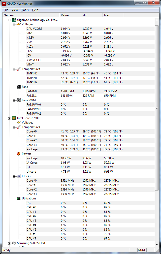

tsi7 Δημοσ. 27 Σεπτεμβρίου 2016 Μέλος Δημοσ. 27 Σεπτεμβρίου 2016 οι θερμοκρασιες θεωρουντε λογικες? ή θα επρεπε να ειναι χαμηλοτερες?
c_access Δημοσ. 27 Σεπτεμβρίου 2016 Δημοσ. 27 Σεπτεμβρίου 2016 οι θερμοκρασιες θεωρουντε λογικες? ή θα επρεπε να ειναι χαμηλοτερες? Μια χαρα φαινονται
